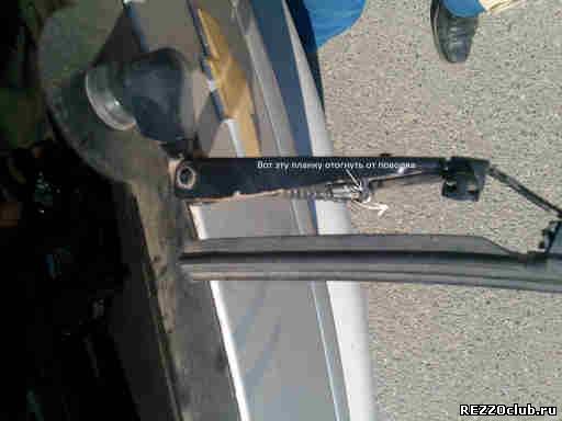

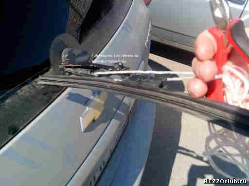

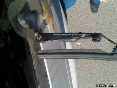

Опишу свой способ решения проблемы плохого прижима заднего стеклоочистителя.
Чтобы не повредить шланг подачи омывающей жидкости, лучше его сразу снять со стороны форсунки и вынуть из пружины.
Проблема 1. Съем пружины. Решение:
Под крючок пружины, который со стороны крючка крепления дворника, просовываем
капроновую бечевку (длина не менее 30 см). Связываем узлом концы бечевки. Получилась петля.
Одна сторона петли под крючком пружины, с другой стороны перпендикулярно плоскости петли
просовываем, например, ручку плоскогубцев или гаечный ключ. Беремся за просунутый предмет и
тянем. Когда крючок пружины сходит с отверстия в крепежной планке уже понятно, что делать.
Итак пружина снята.
Проблема 2. Слабый прижим дворника.
Отгибаем плоскогубцами упомянутую выше планку с отверстием в направлении от поводка (делаем ее более перпендикулярно поводку).
После этого расстояние между узлами крепления пружины увеличится, что обеспечит лучший ее натяг и, соответственно,
лучший прижим дворника. Одеваем пружину обратно используя туже петлю из бечевки. Разрезаем петлю и выдергиваем
из-под крючка пружины бечевку.
Шланг подачи омывающей жидкости одеваем обратно.
АЛЛИЛУЙЯ!!!

AlexIz Дата: Среда, 08.05.2013, 12:49 | Сообщение № 117 (121956 в абсолютной нумерации)
Цитата mxrtmnvОтгибаем плоскогубцами упомянутую выше планку с отверстием
Уже пробовали.
Сообщение отредактировал AlexIz - Среда, 08.05.2013, 12:50
mxrtmnv Дата: Понедельник, 13.05.2013, 12:57 | Сообщение № 118 (122086 в абсолютной нумерации)
Сообщений: 629
На форуме с 30.01.2013
Пользователь № 7779
Цитата (AlexIz)
Уже пробовали.
И как? Мне помогло, не знаю надолго, но пока доволен. Просто по теме не видел, что уже пробовали именно так сделать. И мало кто описывает как снять пружину, для меня просто руками это было не возможно (по профессии ничего тяжелее авторучки не поднимаю). Все-таки способ с просверливанием "бобышки" для меня более сложен, а на счет эффективности усиления натяга пружины... ну время покажет. Спасибо, что почитали мое сообщение.
