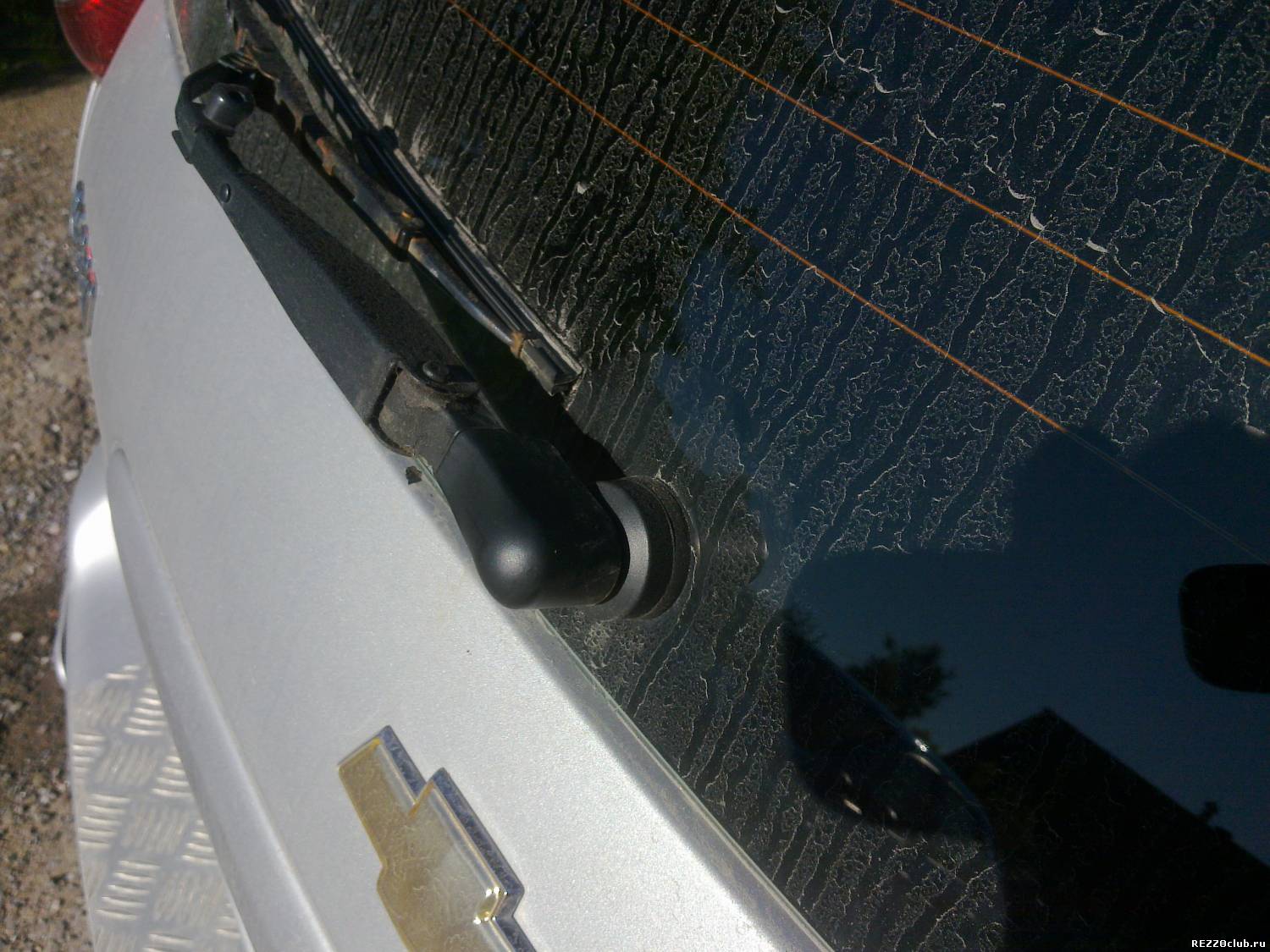

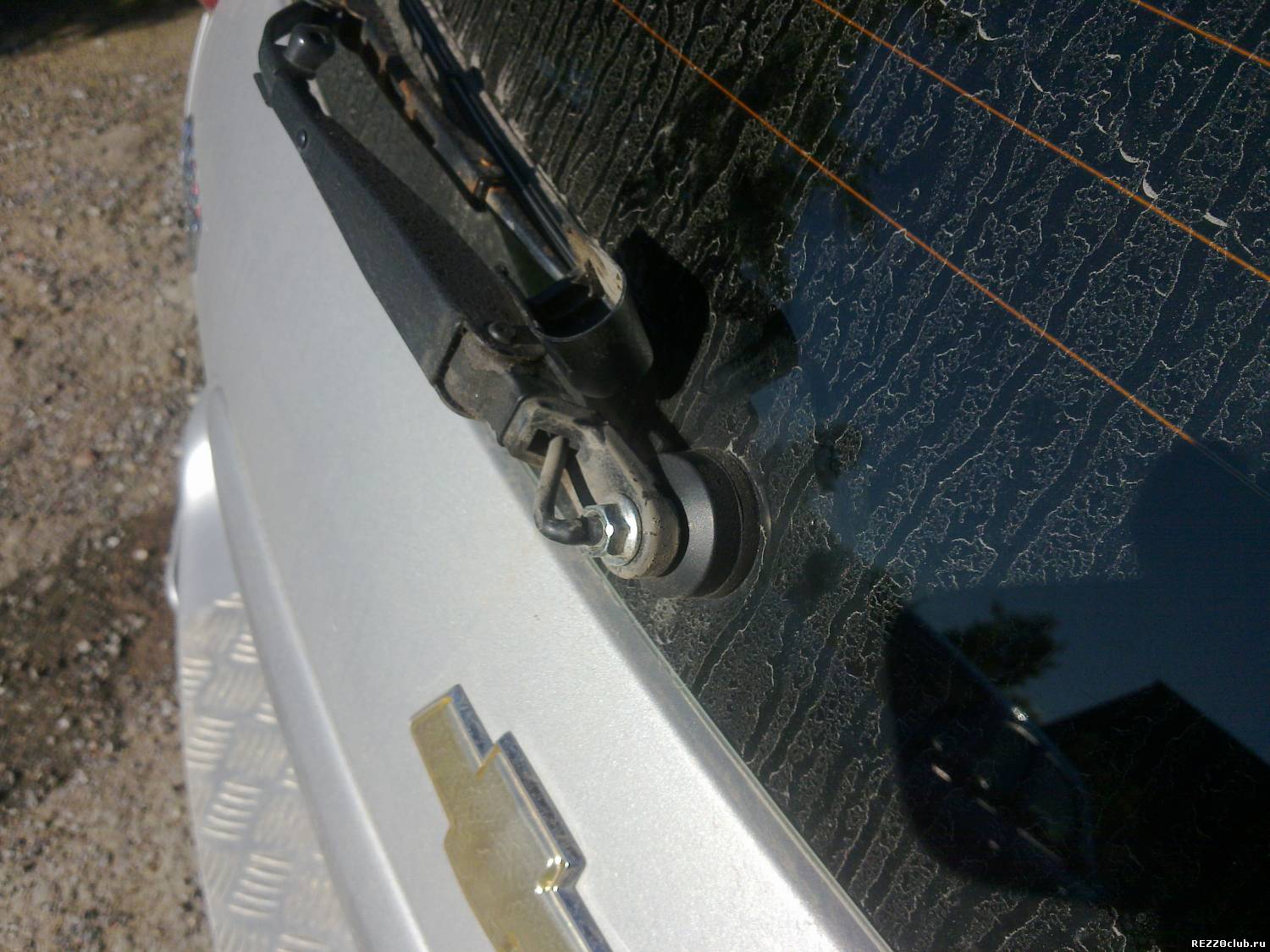

kapatos Дата: Понедельник, 05.07.2010, 13:20 | Сообщение № 80 (75779 в абсолютной нумерации)
Сообщений: 30
На форуме с 23.04.2010
Пользователь № 3657
Вот фотки с заглушкой и без неё.

net10 Дата: Воскресенье, 27.02.2011, 20:55 | Сообщение № 82 (88620 в абсолютной нумерации)
На форуме с 06.12.2008
Пользователь № 1364
kapatos, Зимой при чистки от снега и льда у меня эта заглушка раскололась, вот вчера заказал - 60 руб.
