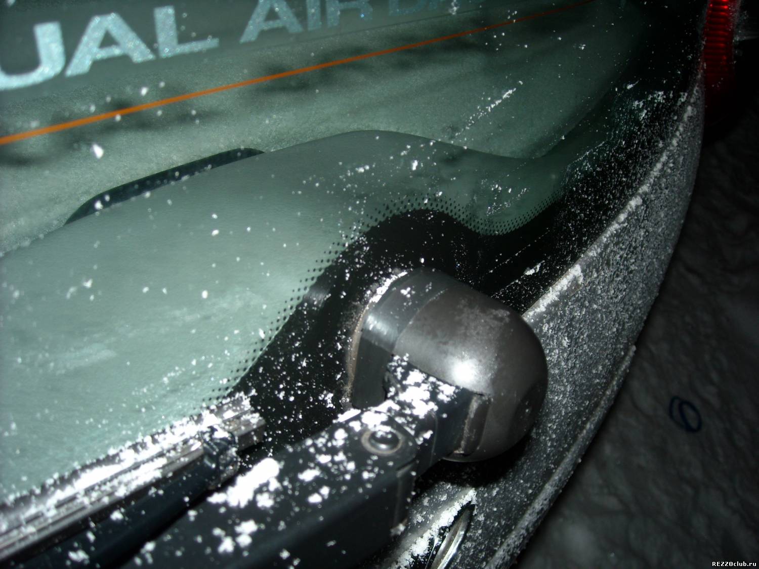

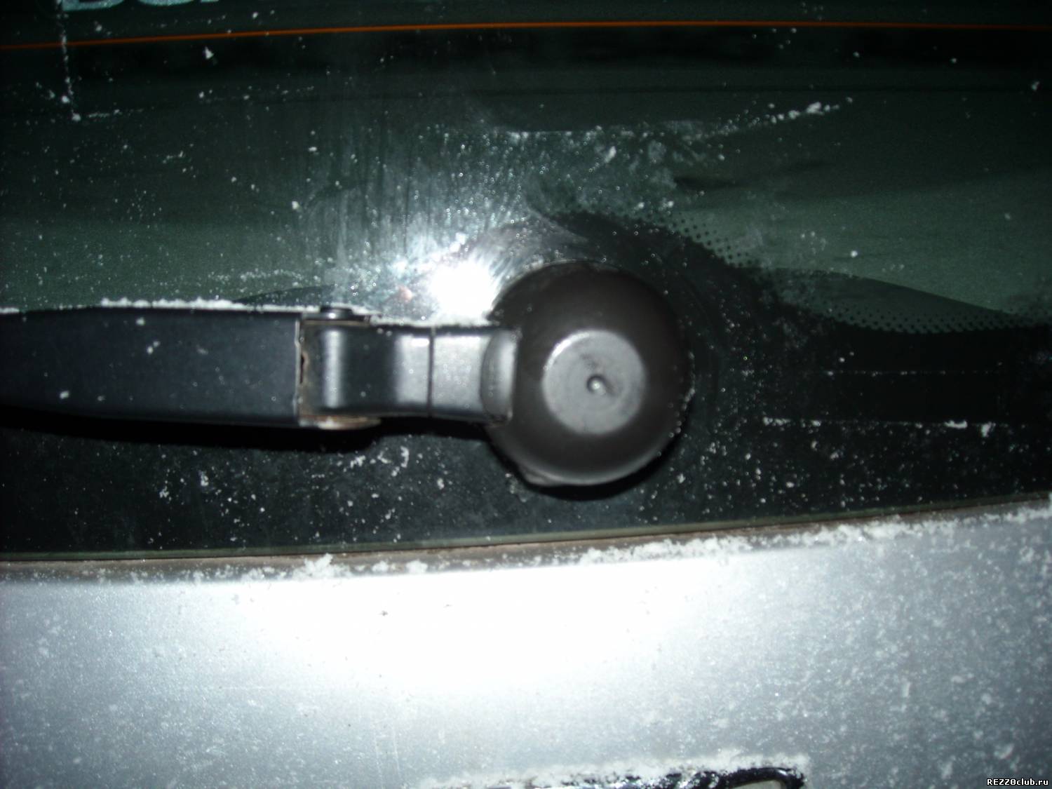

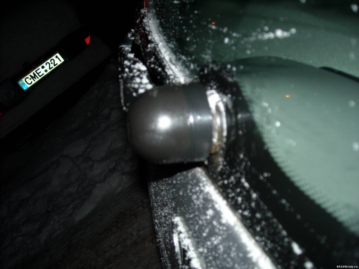

mas Дата: Четверг, 04.02.2010, 21:40 | Сообщение № 66 (66328 в абсолютной нумерации)
Сообщений: 63
Литва -  Висагинас
На форуме с 03.04.2008
Пользователь № 776
С извинениями размещаю фото установленного колпачка, закрывающего ось стеклоочистителя от осадков.
Колпачок взят от мужского шарикого дезодоранта "FA". Фото делал в 6 утра, так что звиняйте за какчество...
Прикрепления: 6527056.jpg (125.7 Kb) · 5554086.jpg (99.6 Kb) · 1206770.jpg (164.0 Kb)

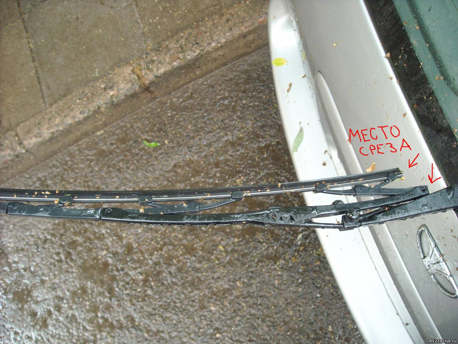

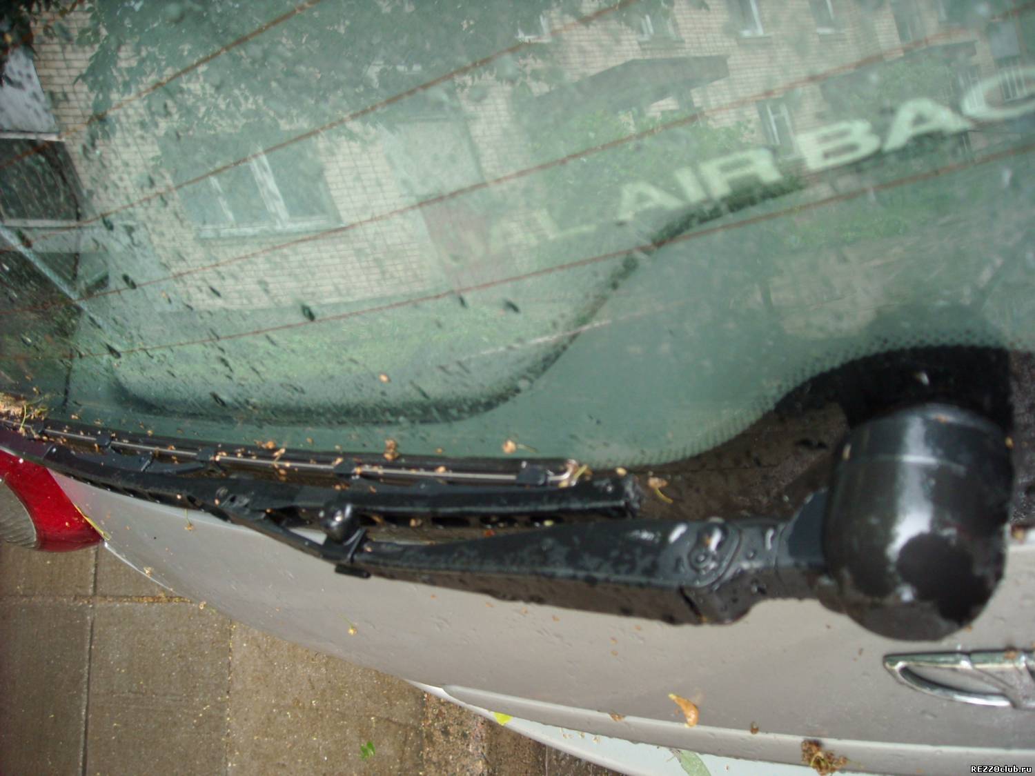

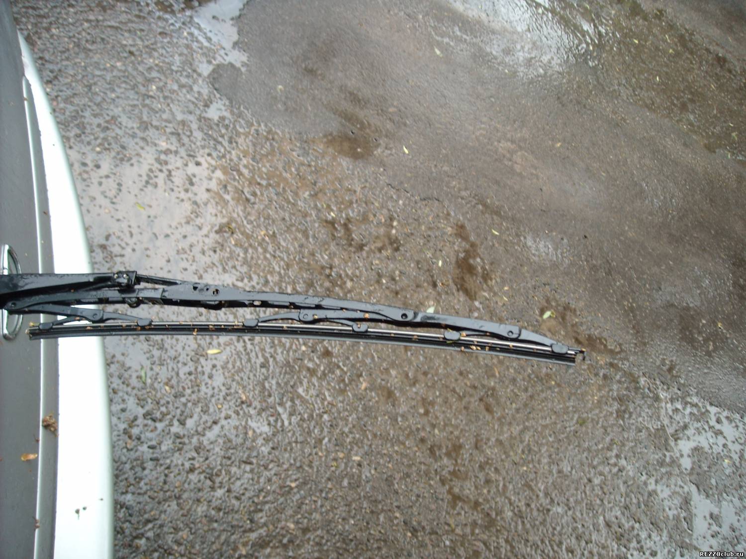

mas Дата: Среда, 26.05.2010, 17:39 | Сообщение № 74 (73545 в абсолютной нумерации)
Сообщений: 63
Литва -  Висагинас
Пользователь № 776
Мож кого заинтересует мой опыт общения с задним дворником. В целях увеличения площади очистки, я поставил вместо штатной щётки на заднем стекле щётку большего размера (примерно как наша правая на лобовом). Так как такая щётка не вмещалась целиком - часть щётки упиралась в ось поводка, то я эту часть укоротил. Благо сделана она была из пластмассы. Щётка фирмы "Чемпион". Получается что ось вращения щётки расположена в центре и оба плеча равные и влево и вправо. После переделки внешнее плечо осталось без изменений, а правое, которое смотрит на ось, укорочено.Щётка стала несимметричной. Теперь сектор охвата щётки очень большой и претензий не вызывает.
Прикрепления: 4306822.jpg (215.5 Kb) · 0622848.jpg (139.7 Kb) · 6668786.jpg (197.5 Kb)

Quote (mas)
Очень интересно, надо взять на вооружение.Чуть не забыл: "Спасибо." biggrin
