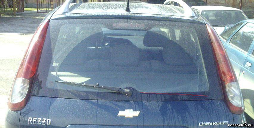

У меня тоже самое, на других также. "Хвостик" не добегает до противоположной точки на те же 5 - 10 градусов. Смотрится симетрично. Если сдвините дворник против часовой стрелки, то "недобег" увеличится на столько же.

а фото можно? а то что то жарень - туплю...

Вот так это выглядит, красной линией дорисовано правое крайнее положение щетки.

dmitriytrop Дата: Вторник, 19.08.2008, 16:44 | Сообщение № 34 (27899 в абсолютной нумерации)
Quote (IgorLyahov)
А чего плохо то непонял, если надо до черной полосы то надо снять пластик открутить, снять и поставить на несколько шлицов вверх. Но зеркальной отработки добиться сложно.

Demos Дата: Вторник, 19.08.2008, 20:57 | Сообщение № 35 (27903 в абсолютной нумерации)

Вот вот, под пластмассовой накладкой дворника находится гайка. Откручиваешь ее, снимаешь дворник со шлицов и ставишь, как тебе удобно. Работы на пять минут, так что удачи!
DenDR Дата: Вторник, 19.08.2008, 23:14 | Сообщение № 36 (27908 в абсолютной нумерации)
когда будешь гайку крутить - смотри не перекрути, а то если не резьбу, то весь блок свернешь angel bye довольно хлипкая конструкция sad
IgorLyahov Дата: Среда, 20.08.2008, 06:19 | Сообщение № 37 (27913 в абсолютной нумерации)

denis Дата: Среда, 20.08.2008, 08:52 | Сообщение № 38 (27914 в абсолютной нумерации)
Сообщений: 48
Российская Федерация -  Ленинград - АНАПА
На форуме с 13.03.2008
Пользователь № 650
Quote (IgorLyahov)
А каким образом снимается пластиковая крышка, просто с усилием потянуть, или есть хитрости. Просто сломать не охота.
Просто потянуть на себя.
IgorLyahov Дата: Суббота, 23.08.2008, 07:55 | Сообщение № 39 (27999 в абсолютной нумерации)
Сообщений: 79
Российская Федерация -  Каменск-Уральский
На форуме с 19.06.2008
Пользователь № 988
Все получилось, крышка снимается очень легко, под ней гайка на 13, откручиваем, снимаем шланг подачи воды и сдергиваем дворник.
При установке угол можно выбрать практически любой, шлицы достаточно мелкие.
