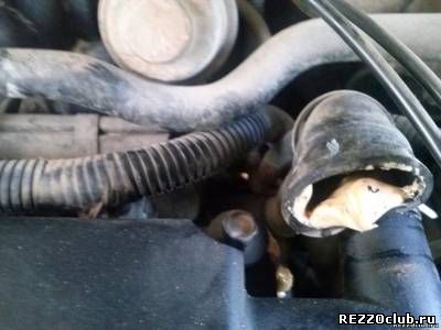

 вот тот патрубок.

Рыболов Дата: Пятница, 24.04.2015, 20:26 | Сообщение № 707 (138440 в абсолютной нумерации)
Artem, дружище, без обид, но выражаться надо корректнее... патрубок тот, других там просто нет, а вот ракурс может и не тот, + темно в гараже а на смарте вспышки нет
Рыболов Дата: Пятница, 24.04.2015, 20:29 | Сообщение № 708 (138441 в абсолютной нумерации)
leppa, да щас пробега толком то и нет, может поэтому и йогурта нет, масло синтетика 5w30.
Artem Дата: Пятница, 24.04.2015, 20:30 | Сообщение № 709 (138442 в абсолютной нумерации)
Да какие могут быть обиды!!! А ракурс действительно странный датчик егр тоже попал,хотя он значительно ниже и правее.
Artem Дата: Пятница, 24.04.2015, 20:33 | Сообщение № 710 (138444 в абсолютной нумерации)
Рыболов, Раз нет соплей в патрубке значить пользуеш хорошее масло ,да и движок работает хорошо!! У меня засран был этот патрубок сильнее чем на фото значительно!

leppa Дата: Воскресенье, 03.05.2015, 18:02 | Сообщение № 714 (138590 в абсолютной нумерации)
Цитата WingZmen ()
суть не в коротких поездках
Прошло две недели с момента когда сфоткал сопли в патрубке. Сегодня решил поменять прокладку. Под КК чистота, в патрубке то же, только в дали нечто напоминающее былую сметану. За это время несколько поездок на 150-200 км, ну и как обычно каждый день на работу. Походу причина, именно в моей зимней эксплуатации машины, хотя так же стараюсь всегда прогревать хотя бы до 1 деления.
Теперь о прокладке - прошлый раз взял оригинал GM, она по прошествии 20 тыков и двух лет коловая. Сейчас взял AMD AMDAC99, однозначно мягче той которая стояла, посмотрю как она себя покажет в эксплуатации. Теперь о жопе. При протяжке КК, причем от руки, сорвал один болт, пока заткнул бобышку (не смейтесь) чопом. Когда стал внимательно смотреть на болты, оказались тянутые, теперь придется еще и болты покупать т.к. их заворачивать с нужным моментом опасно, легко начнут ломаться. Мне кажется кто то уже с такой проблемой сталкивался не подскажите номерок болтов этих. Ну и последнее по мануалу рекомендуется заменять кольца по мере необходимости. Оказалось не так, их нужно менять в любом случае, по всей видимости температура и масло делают свое дело, кольца с виду ничего и лежат в канавках нормально, однако при повторной затяжке начинают дуться, вылазиют из под болта, короче непригодны к установке. А так как кольца эти я не взял, пришлось колхозить, вырубил из мягкого 3 мм. паронита колечки по размеру шляпки болта и по втыкал заместо штатных прокладок. Теперича буду наблюдать сколько прослужат, пока родные кольца и болты возьму.
