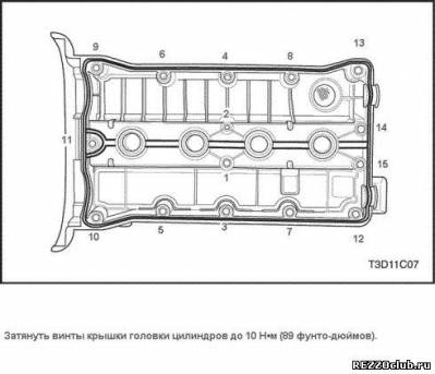

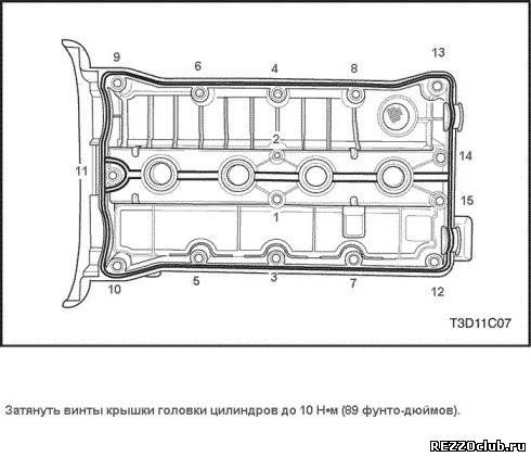

Вот такую нашел. Только смущает, что окошка под датчик фаз нет. Может прорезать? Что скажете, господа?
Дырки под шпильки посчитал - 11, как Механик писал.

У нас болтов 15

Механик Дата: Суббота, 06.06.2015, 12:52 | Сообщение № 725 (139579 в абсолютной нумерации)
Сообщений: 5055
Цитата mxrtmnv ()
Вот такую нашел. Только смущает, что окошка под датчик фаз нет. Может прорезать? Что скажете, господа?Дырки под шпильки посчитал - 11, как Механик писал.
Окно можно прорезать.
mxrtmnv Дата: Суббота, 06.06.2015, 17:16 | Сообщение № 726 (139587 в абсолютной нумерации)
Сообщений: 629
На форуме с 30.01.2013
Пользователь № 7779
Цитата Artem ()
У нас болтов 15
Так то ж на пластиковой.
Спасибо на добром слове!
Оказалось нет их у них. Дезинформация оказалась. Злодеи.

96143186-B бьется в экзисте за 1200, но заваривать надо.
iurik168 Дата: Понедельник, 08.06.2015, 20:00 | Сообщение № 728 (139649 в абсолютной нумерации)
Цитата lasmewor ()
но заваривать надо.
Что заваривать?

lasmewor Дата: Понедельник, 08.06.2015, 20:08 | Сообщение № 729 (139650 в абсолютной нумерации)
Сообщений: 7
Российская Федерация -  Балашов
На форуме с 08.06.2015
Пользователь № 25341
Под трамблер полукруг и сделать дырку под разьем фаз распредвала.

Я так понял что с алюмишкой и 11 болтов нормально держат. Вот только очковато, как то. У наших движков (по слухам) фигово организована  вентиляция картера. Поэтому часто и "давит" в купе с нагревом пласмаски. Как бы зараза, с алюмишкой, в другом месте слабину не нашла. Но это только по слухам.

это слухи. у меня лач - тут хуже. на резо не вижу противопоказаний. спросите у механика - уже не маленький срок стоит и все сухо.
Механик Дата: Вторник, 09.06.2015, 00:11 | Сообщение № 733 (139660 в абсолютной нумерации)
Сообщений: 5055
У меня уже 50 т.км сухо.

http://f-picture.net/fp/1124871a9e8e42caa40904158fdba63c
Вот с лачклуба переделанная.
