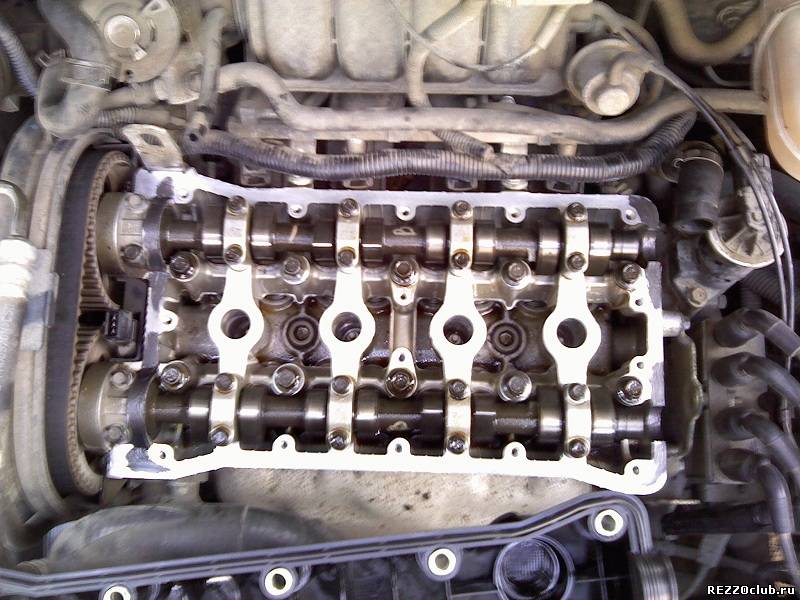

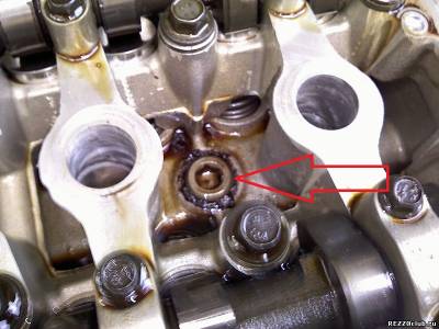

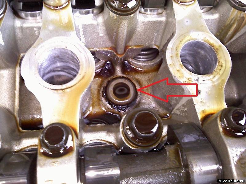

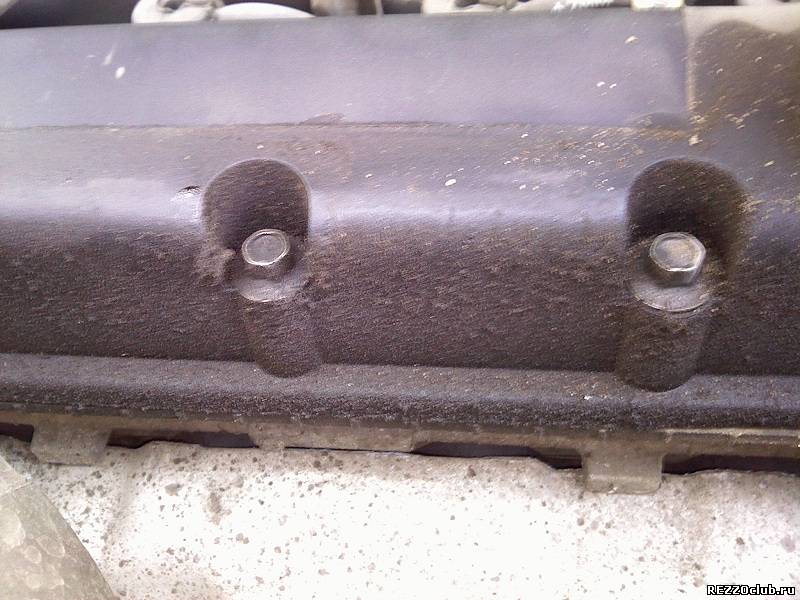

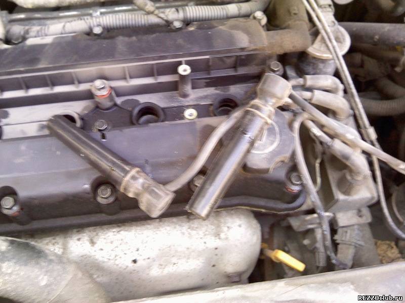

В марте при замене свечей обнаружил масло в колодцах. Сейчас руки дошли заменить прокладку.
Выкладываю фотоотчет. Снимал на мобильник, так что извините за качество снимков.
Вот что я обнаружил, когда снял крышку клапанной коробки
При внимательном осмотре оказалось, болты, показанные стрелкой, не затянуты, и на них очень много всякой гадости. Очищаем и затягиваем - почти по 2 оборота каждый.
Дальше все просто: всю гадость вычищаем, обезжириваем, мажем углы и проемы герметиком, и ставим крышку с вставленной в нее прокладкой.
Вот подготовленная поверхность перед установкой клапанной крышки.
После установки крышки с прокладкой все затягиваем в СТРОГОЙ последовательности.
Ждем минут 30, чтобы схватился герметик.
Работа закончена, идем домой мыть руки и пить чай.

При просачивании антифриза таких отложений не происходит. Эти отложения или от герметика на который сажают пробки, либо отложения от масла, тут играет роль разность теплопроводности металлов головки и пробки. Обратите внимание на грязь лежащую около клапанных пружин.

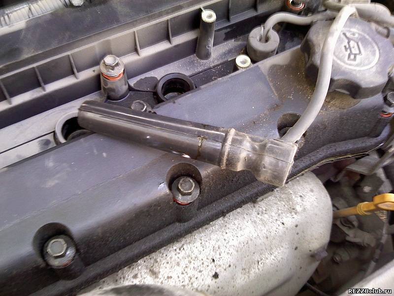

ovomaxat Дата: Вторник, 04.05.2010, 08:49 | Сообщение № 24 (72362 в абсолютной нумерации)
Владимир_36, А что это такое (указано стрелкой) - масло или пробой изоляции?

Quote (ovomaxat)
Масло. Причем такие подтеки только в 3 и 4 циллиндрах.
