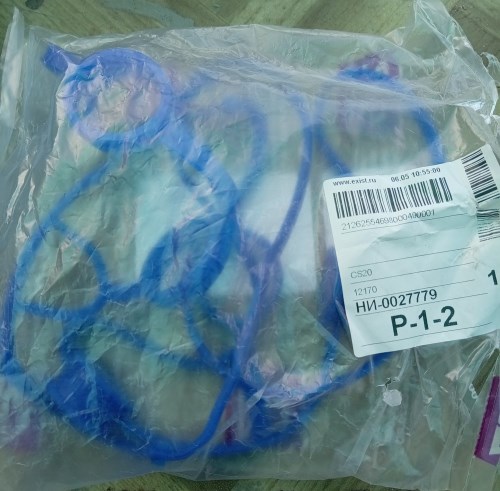

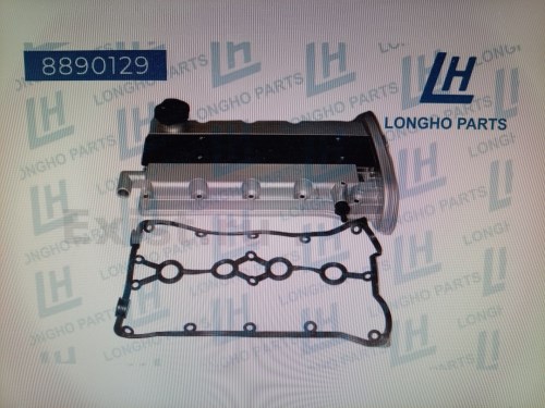

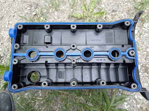

Rapidrezzo Дата: Пятница, 15.05.2026, 22:10 | Сообщение № 1909 (179383 в абсолютной нумерации)
По совету мастера с СТО, поставил силиконовую прокладку, посмотрим, как будет держать. А так вообще думаю переходить на алюминиевую крышку.
Прикрепления: 7407702.jpg (58.5 Kb) · 3014436.jpg (78.1 Kb) · 3805004.jpg (50.6 Kb)
Сообщение отредактировал Rapidrezzo - Пятница, 15.05.2026, 22:11
mihaz Дата: Суббота, 16.05.2026, 09:05 | Сообщение № 1910 (179384 в абсолютной нумерации)
А я вот наоборот думаю, не вернуть ли обратно пластиковую и поставить силиконовую прокладку Ростеко и колечки такие же... что-то с алюминиевой масло часто стал доливать... на ютубе рассказывают, не совсем точно у алюминиевой сделаны пазы под распредвалы, через них масло и убегает...

Рыболов Дата: Воскресенье, 17.05.2026, 09:15 | Сообщение № 1913 (179387 в абсолютной нумерации)
mihaz, к сожалению сделал так же, вернее вынужден был сделать. Сравнил снятые крышки - расстояние на передней стенки алюминия (между полугругами под р/валы) чуть меньше чем на пластике - прокладка данную разницу не выбирает. Масло течёт по передней стенке гбц и блока под кожухом ремня ГРМ - пока полностью не снимать не увидишь, либо пока снизу не по течёт.
Есть мысль доработать, но пока руки не доходят, сделаю отпишусь.
У многих, которым повезло, с этими расстояниями все в норме - мне не прёт.
mihaz Дата: Воскресенье, 17.05.2026, 09:18 | Сообщение № 1914 (179388 в абсолютной нумерации)
Может я и сморозил глупость, но на ютубе говорили про два полукруглых выреза, которые на крышке справа на правой фотке в посте 1914, там подтекает... м. б. у каких-то крышек такая проблема есть, а у каких-то нет, производитель то наверняка не один?...

Рыболов Дата: Воскресенье, 17.05.2026, 21:18 | Сообщение № 1916 (179390 в абсолютной нумерации)
FunFly, без толку, в моем случае никакой герметик не помог, все равно сопливило, а там и до ремня ГРМ недалеко, короче не стал рисковать - поставил родную и прокладку ростеко.
Но идея доработать не умерла..
