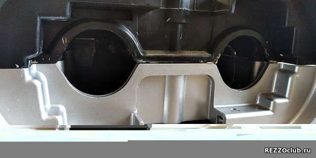

По итогу... опасения в слишком больших зазорах не оправдались. Совпадение идеальное. Качество обработки канавок под прокладку на 5. Теперь только ездить и наблюдать. Если что обнаружу обязательно напишу. Всех с праздником. Удачи на дорогах!!!!
Прикрепления: 8203030.jpg (21.6 Kb) · 3330724.jpg (37.1 Kb)
Я один вижу, что сфера левая на фото на металлической крышке, не совпадает с пластиковой и шире ближе к середине?
Добавлено (24.02.2024, 00:12)
Правую плохо видно, но похоже то же с отклонениями.
rmsn8 Дата: Суббота, 24.02.2024, 11:06 | Сообщение № 1878 (178092 в абсолютной нумерации)
Механик, Фото не очень вышло... но промерял штангенциркулем расстояния. в сравнении с родной крышкой расхождение 0,8-1,3мм. На фото темная часть немного искажает картину. Но всё равно покатаюсь понаблюдаю. Опасения были, это да. Посмотрим. Всё же по визуальному качеству моя сильно отличается от того китайского что я уже видел и держал в руках.
Механик Дата: Суббота, 24.02.2024, 11:32 | Сообщение № 1879 (178093 в абсолютной нумерации)
Вообще конечно коробит, не могут точно сделать. Даже такие отклонения могут привести к течи масла.
rmsn8 Дата: Суббота, 24.02.2024, 22:53 | Сообщение № 1880 (178098 в абсолютной нумерации)
Механик, Ну уже дело сделано. буду наблюдать. прокатаюсь тыщу и эндоскопом погляжу что там со стороны распредвалов. В общем обещаю тут рапортовать. Пластиковая видимо сильно уже поддеформировалась. Раз в 2-3 недели сушил колодцы. по 30-50гр масла накапливалось в каждом. И блок зимой отмывать как то не фонтан, особенно заднюю сторону. Надеюсь что мне повезло.
