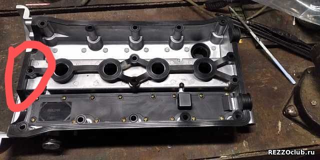

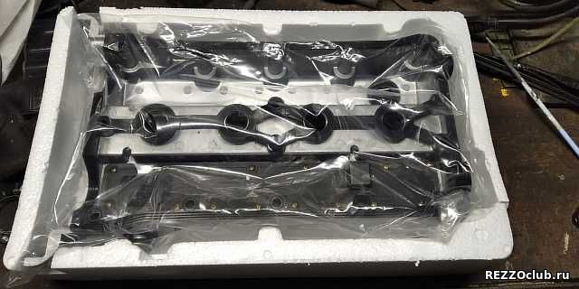

Рыболов Дата: Четверг, 22.02.2024, 09:18 | Сообщение № 1867 (178072 в абсолютной нумерации)
rmsn8, ещё не ставил? Обязательно посмотри переднюю сторону (со стороны распредвалов) я ранее ставил алюминиевую крышку: да, колодцы сухие, снаружи сухо, НО... Течет по передней стенке, из-за того, что расстояние между распредвалами (горизонталь) меньше, чем на штатной, и никакой прокладкой и герметиком это не устранится, сегодня попробую сфоткать про что написал
Если это расстояние одинаковое с пластиковой, то поздравляю!!!! Будет ходить.!!!!

Рыболов Дата: Четверг, 22.02.2024, 10:07 | Сообщение № 1870 (178076 в абсолютной нумерации)
Вот с имеющихся фоток вырезал место, где несоопадают размеры штатной и моей. Получается на крышке размер меньше, на головке больше - прокладка не выбирает зазор.

rmsn8 Дата: Четверг, 22.02.2024, 12:19 | Сообщение № 1871 (178078 в абсолютной нумерации)
Рыболов, Да я в курсе этой траблы... Вот на выходных сниму свою и станет видно ХУ ИЗ ХУ... Там достаточно приложить одну к другой. У нас лечетники ЭТО не соответствие лечили аргоном. наваривали и стачивали. Попадали китаёзы с разницей в 5-6 мм. В общем пока не приложу свою штатную не узнаю что мне пришло.
Рыболов Дата: Четверг, 22.02.2024, 12:21 | Сообщение № 1872 (178079 в абсолютной нумерации)
rmsn8, искренне желаю, что было одинаково!

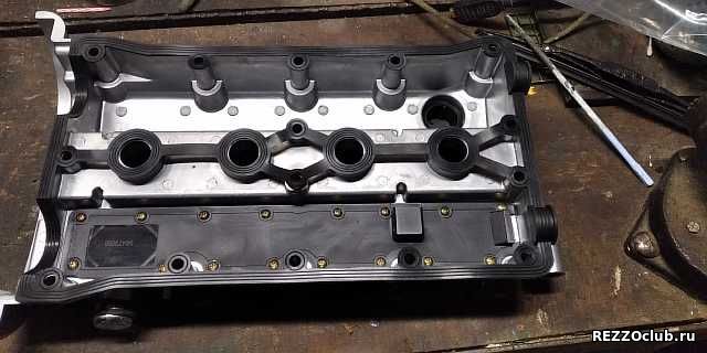

rmsn8 Дата: Пятница, 23.02.2024, 14:04 | Сообщение № 1873 (178084 в абсолютной нумерации)
Так и мне снова повезло... Крышка "правильная". И как оказывается всё же не китай. Может и врут, но GMP всё же корейская компания
GMP (ДжиЭмПи) – корейская компания, производитель запчастей. Входит в состав американской компании Crane Cams. Под брендом GMP производят: коленчатые валы, шатуны, вкладыши, гидрокомпенсаторы, пружины клапанов. По качеству запчасти заметно уступают оригиналу, но лучше запчастей от китайских производителей.
По итогу... опасения в слишком больших зазорах не оправдались. Совпадение идеальное. Качество обработки канавок под прокладку на 5. Теперь только ездить и наблюдать. Если что обнаружу обязательно напишу.
Всех с праздником. Удачи на дорогах!!!!

mihaz Дата: Пятница, 23.02.2024, 17:41 | Сообщение № 1874 (178085 в абсолютной нумерации)
Поставили?... подошла?... классно,... значит и мне, даст бог, подойдет... А Максим (Механик) писал про какое-то отверстие  диаметром 1 мм, в этой крышке оно есть? или надо делать, если да, то где?
Сообщение отредактировал mihaz - Пятница, 23.02.2024, 17:59
rmsn8 Дата: Пятница, 23.02.2024, 19:01 | Сообщение № 1875 (178086 в абсолютной нумерации)
mihaz, Всё уже подготовлено.... доработано для установки. и отверстие есть. Самое главное, того что в ролике от Максима (слишком большие зазоры обводов со стороны распред валов) на этой крышке нет. Я только прошелся нулевой шкуркой по канавкам куда прокладка вставляется. Но и это для самоуспокоения. Отшлифовано и обработано очень качественно. Сама прокладка солидная, не силикон. Хотя говорят силиконовые чем то лучше.
Да... Еще. У меня половина болтов уже не родные, а от ВАЗа. Затягивал без большого усилия, просто до упора трещетки. Поезжу может и придется подтянуть.
