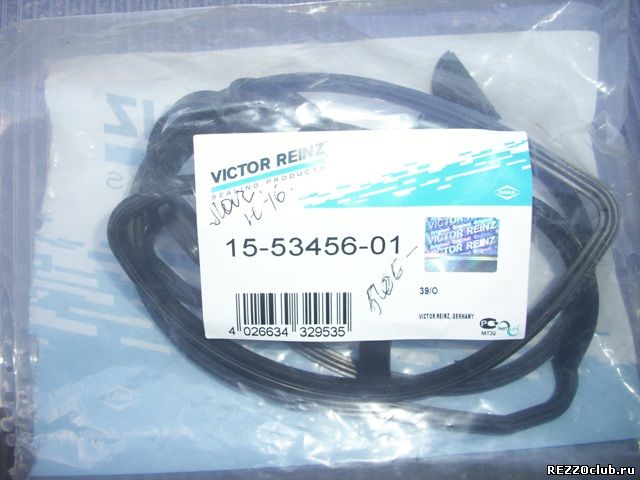

Вчера зашёл в местный магаз поменять масляный фильтр(не тот подсунули), в итоге поменял его с доплатой на прокладку клапанной крышки(Виктор Рейнц-500р. по совету форумчан), потинтересовался наличием и стоимостью уплотнительных колец под болты-цена 20р. за штуку в наличии 12шт.,продавщица притаскивает новую клапанную крышку чтобы посчитать сколько их всего надо, я взял эту крышку в руки чтобы детально изучить - теперь самое интересное-на новой крышке втулки металлические выступают неравномерно, получается что даже при установке новой крышки их придётся подтачивать.Добпавил фото прокладки.

Эта прокладка под алюминиевую крышку, а не под пластиковую.

Привет Максим,а в чём разница?

Да обсасывали уже. У нее профиль другой, в виде перевернутой "Т". В пластиковую крышку в паз заходит на меньшую глубину. Может потечь между прокладкой и крышкой. Но кто-то уже ставил такую прокладку под пластиковую крышку. Пока негатива не отписали, но и пробег с такой комбинацией невелик, как я понял.
