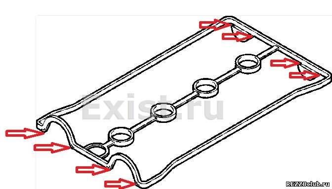

leppa Дата: Четверг, 01.10.2015, 18:37 | Сообщение № 772 (141894 в абсолютной нумерации)
Сообщений: 2284
Цитата RombOs ()
И самый беспокойный вопрос, которым теперь мучаюсь: Все ли уголки я промазал герметиком.
По инструкции промазал?
Прикрепления: 0733565.jpg (35.2 Kb)

Да, я знаю, что надо эти острые уголки намазать. И до меня там герметик был.
Но откуда же я теперь знаю, все уголки промазал или нет? Теперь ведь не заглянуть.
Заведу, проедусь, посмотрю подтёки. Если будут, значит буду переделывать. smile
leppa Дата: Четверг, 01.10.2015, 19:13 | Сообщение № 774 (141896 в абсолютной нумерации)
Сообщений: 2284
Не  понял? Так что мазал прокладку? Лично я наносил герметик на обезжиренную поверхность головки, в местах указанных на схеме.
RombOs Дата: Четверг, 01.10.2015, 21:28 | Сообщение № 775 (141906 в абсолютной нумерации)
Сообщений: 26
На форуме с 03.08.2014
Пользователь № 14864
Да да. Я наносил герметик именно на обезжиренную часть головки в местах, указанных на схеме. Но я так торопился, боялся, что герметик начнёт подсыхать и побыстрее начал закрывать крышку. Прокладка норовила выпасть, я крышку опять переворачивал, поправлял прокладку и ставил обратно. Поэтому в качестве своего монтажа пока сомневаюсь. Попробовал тонкой отвёрточкой пощупать в передней части равномерность затяжки прокладки. В уголках трогать не стал, боясь стронуть герметик.
Вот подсохнет, пощупаю во всех местах аккуратно скрепочкой.
Снимая старую прокладку, заметил, что она была прижата как-то не равномерно, в некоторых местах её как будто скручивало. Ведь наша прокладка входит в паз крышки и остальной частью как бы стоймя стоит на головке и при прижатии болтами выворачивается в какую-то сторону. Исходя из схемы протяжки, я думаю, что она должна выгнуться наружу. Так вот старая прокладка либо была затянута не по схеме, либо она в любом случае будет иметь такие перегибы.
Вот не знаю, если опять снять крышку, то нужна новая прокладка или можно эту же, ещё не поработавшую, ещё раз переустановить?
WingZmen Дата: Четверг, 01.10.2015, 23:57 | Сообщение № 776 (141920 в абсолютной нумерации)
Для этого есть т-образная прокладка виктор рэйнц.
Ведь очень сложно соблюсти силу и направление затяжки так, чтоб резинка не съезжала в сторону.
И ещё. Если втулке не сточены вровень с поверхность прилегания крышки, то длина этих втулок не позволит резине деформироваться. Более того, прижим получается очень плохой, и не равномерный! Т.к. длина втулок почему-то разная. плюс-минус 2-3 миллиметра.
Да а что ей будет? Можно эту же поставить.
Кстати, со стачиванием втулок и камазовскими колечками проехал 20 тыс. Всё ок пока, но это не оказатель ещё. Нужно проехать больще:)
