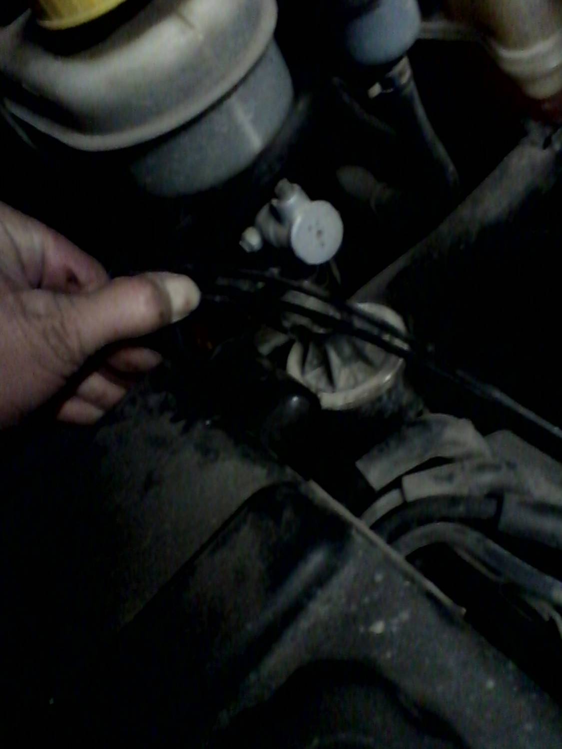

Рыболов Дата: Пятница, 24.04.2015, 09:54 | Сообщение № 701 (138418 в абсолютной нумерации)
И я залез, йогурта нет, немного черно-корчневой каки и все. Пробеги по 5-10 км. Смотрел на холодную, может в этом причина?

kons20 Дата: Пятница, 24.04.2015, 15:07 | Сообщение № 702 (138424 в абсолютной нумерации)
Сообщений: 461
На форуме с 28.01.2008
Пользователь № 381
плохо видно, но вы не в резинку а в железную трубку загляните
leppa Дата: Пятница, 24.04.2015, 15:57 | Сообщение № 703 (138426 в абсолютной нумерации)
Цитата kons20 ()
плохо видно
Обработал фото в фотожопе, действительно проявилось немного коричневых отложений, ну это кончено не то что у меня. Рыболов, масло какое залито? Пробег по 10 км? Хотя у Вас там по пробкам, наверное не сильно это и важно, скорее моточасы, сколько в день набегает?

Artem Дата: Пятница, 24.04.2015, 19:18 | Сообщение № 705 (138436 в абсолютной нумерации)
патрубок не тот! тот стоит ближе к водителю и уходит в низ в поддон
