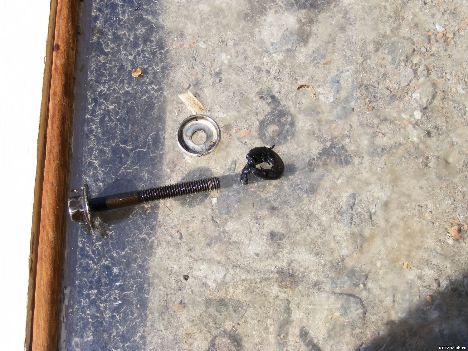

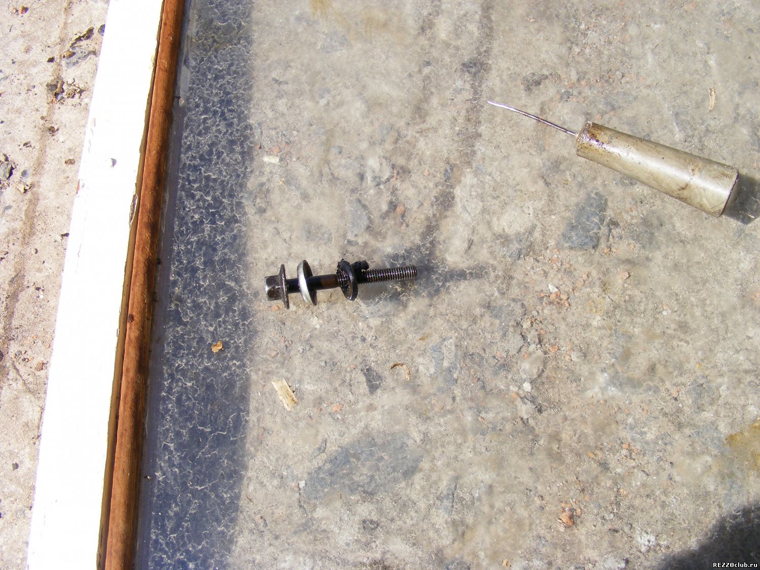

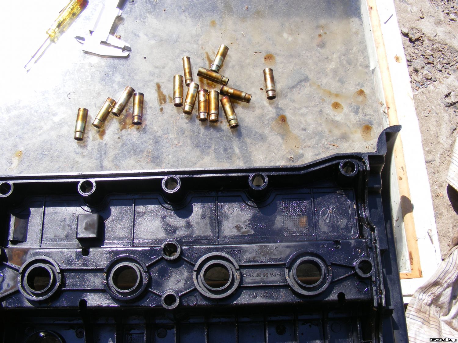

Поменял прокладку под клапанной крышкой! Отчитываюсь: Старая прокладка стояла виктор рейнц,(возможно машина моя кому то из нашего клуба пренадлежала) она однозначно лучше чем GM и Elring ,не знаю сколько она простояла,но осталась мягкой не задубенела, плюс она т образная площадь прилегания к головке больше,а значить и вероятность течи меньше,да и в монтаже удобнее! за сопливила она потому что поставили её по козлячи прежний владелец,да и с колечками и болтами там по чудили
Втулки подточил на 2 мм,что бы не выпирали не с верху не с низу крышки ,  к стате втулки даже с наружи в масле видимо  масло поддавливало не только внутри втулок! Посмотрим сколько проживёт!

Artem, и на счёт втулок--подтачивал или оставил как есть?

Сказал же человек, что сточил 2 мм каждой втулки.
Виноват,не заметил из за фото.. Artem, а пластину внутри крышки ты отдирал (на счёт всё там вычистить?), или так оставил?

Всё по порядку. 1) Прокладку поменял как не крути она своё отжила,поставил  Elring посмотрим сколько проживёт. Насчёт того что не прижмёт т образную это не так!, ширина головки 10 и более мм прокладка ложится с большим запасом,ширина крышки хорошо прижимает т образную форму тем более что крышка с пазом.И при монтаже тоже удобно резиновые полусферы можно отдельно сразу в головку поставить. Втулки подтачил,но ровно на столько чтобы они не выпирали ни сверху не с низу крышки -это важно! Не до точиш верхние колечки под болты не будут работать ,переточиш эти же колечки не сядут на втулку и их может смять. 2) Пластинку в крышке отодрать не смог в теме писали что легко снимается ! я её со всех сторон пытался сковырнуть сидит как цельная даже не шевелится. Залил ацитоном потом продул во все патрубки, воздух проходит хорошо этим и ограничился. Патрубок который от крышки в поддон (наверное) (ближе к водительской стороне) Был сильно забит отложениями. Почистил старым багуденом тросик вынул а багуден засунул до самого поддона даже слышно было как он внутри двигателя лязгает слегка , отложений было очень много. За прокладку я для себя решил в следующий раз только виктор рейнц,проверенна временем на моей машине!
Поэтому, чтоб втулки ровно сточить, надо их снимать и делать одинаковыми
К стати тоже такая мысль появилась. А это трудно сделать? Они хорошо запрессованы в КК? Ведь она пластиковая, да еще и старая, чуть передавил и хана крышке.

У меня пара перемещается с некоторым усилием, остальные фиг пошевелишь.
