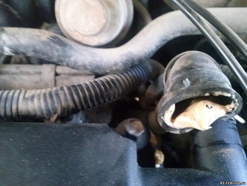

Цитата Artem ()
отложений было очень много
Блин, но не на столько же:
Вчера опять затороил, когда вскрыл декоративную крышку, оказалось выдавило 1 наконечник. Давай смотреть причину а там такое. При замене прокладки надо будет все вскрывать и мыть.

Dusty79 Дата: Воскресенье, 19.04.2015, 09:10 | Сообщение № 679 (138295 в абсолютной нумерации)
Сообщений: 1400
На форуме с 07.01.2013
Пользователь № 7662
Жесть... Что может быть причиной возникновения таких отложений? Такое ощущение, что вода в моторное масло попала. Или антифриз?
Я, когда прокладку КК менял, ничего подобного в патрубке не видел. Масло на стенках присутствовало, какой-то сажеобразный налёт был. Но чтоб такое...
Подобное я наблюдал один раз в жизни, когда на "копейке" прокладку ГБЦ пробило, Тосол с водой пошёл в масло и из трубки, которая снизу идёт и в корпус воздушного фильтра на карбюраторе втыкается, попёрли подобные сопли-эмульсия. Но там пожиже было...

leppa Дата: Воскресенье, 19.04.2015, 09:47 | Сообщение № 680 (138297 в абсолютной нумерации)
Я к стати говоря то же, ну была под ней всякая бяка, но не столько. По поводу ОЖ - вроде уровни все норм, ни ОЖ не падает, ни масла не прибавляется и на щупе чистое. Как народ пишет это из за коротких зимних пробежек, т.н. низкотемпературные отложения. А моя ИМХА масло гавно.

WingZmen Дата: Воскресенье, 19.04.2015, 17:03 | Сообщение № 682 (138301 в абсолютной нумерации)
Напомните, пожалуйста, какое масло использовалось у человека, который ту фотку с жестью выложил?:)
У меня вся зима такая - не более 10 км проезжаю, а вообще, обычно 3-4 км, на 10 и то редко, вчера открыл этот патрубок, есть эмульсия, но далеко в глубине, что возможно только проволокой достать. так что дело точно не в коротких зимних поездках

dalstrom Дата: Воскресенье, 19.04.2015, 18:56 | Сообщение № 683 (138303 в абсолютной нумерации)
На форуме с 16.07.2012
Пользователь № 6714
WingZmen LM http://www.rezzoclub.ru/forum/12-17-137820-16-1428203673 я так понял
Dusty79 Дата: Воскресенье, 19.04.2015, 18:58 | Сообщение № 684 (138304 в абсолютной нумерации)
Сообщений: 1400
Пользователь № 7662
Но и не факт, что масло виновато. Этот "майонез" - смесь масла с водой, скорее всего. На форуме ойл-клуба попадались упоминания о появлении подобной субстанции в малых количествах под клапанной крышкой зимой. Причём, как я понял, некоторые масла более склонны к обводнению, другие - менее. Но чтоб в подобных количествах... С другой стороны, у нас тут где-то есть фото маслоотделителя, забитого такими вот соплями...

leppa Дата: Воскресенье, 19.04.2015, 19:20 | Сообщение № 685 (138305 в абсолютной нумерации)
Интересная постановка вопроса - а на прямую нельзя спросить? Ответ - Liqui Moly Optimal Synth SAE 5W-40. Менял летом, пробег за время эксплуатации 6,5 тыков. До этого залито было тоже самое. Брал в Эмексе.
leppa Дата: Воскресенье, 19.04.2015, 19:57 | Сообщение № 686 (138307 в абсолютной нумерации)
Цитата Dusty79 ()
Может, с атмосферным воздухом сообщение лишнее какое-нибудь
Ну вот это может быть запросто. Шлангам уже сколько годов, возможно где то и трещины, через которые влага попадает. Только по идее под КК повышенное давление, и в этом случае должно сопливится, а сопли только из под прокладки КК.
Artem Дата: Воскресенье, 19.04.2015, 21:24 | Сообщение № 687 (138309 в абсолютной нумерации)
Вот этот шланг я и чистил старым багуденом он идёт в поддон по моему,а кондинсат всё равно есть от него не куда не дется, при перепаде температур ,да и масло тоже испаряется вот и получаются такие отложения смеси масла и воды.
kons20 Дата: Понедельник, 20.04.2015, 07:25 | Сообщение № 688 (138312 в абсолютной нумерации)
Сообщений: 461
На форуме с 28.01.2008
Пользователь № 381
Еще один довод в пользу утепления двигателя зимой, т.к. газзотводная трубка идет у нас "по улице".

Artem Дата: Вторник, 21.04.2015, 19:22 | Сообщение № 689 (138350 в абсолютной нумерации)
утепление вряд ли поможет в крышке клапанов под пластиной тоже мрак,а температура там высокая.
Artem Дата: Вторник, 21.04.2015, 22:11 | Сообщение № 690 (138356 в абсолютной нумерации)
кондинсат возникает не только при нагреве но и при остывании
