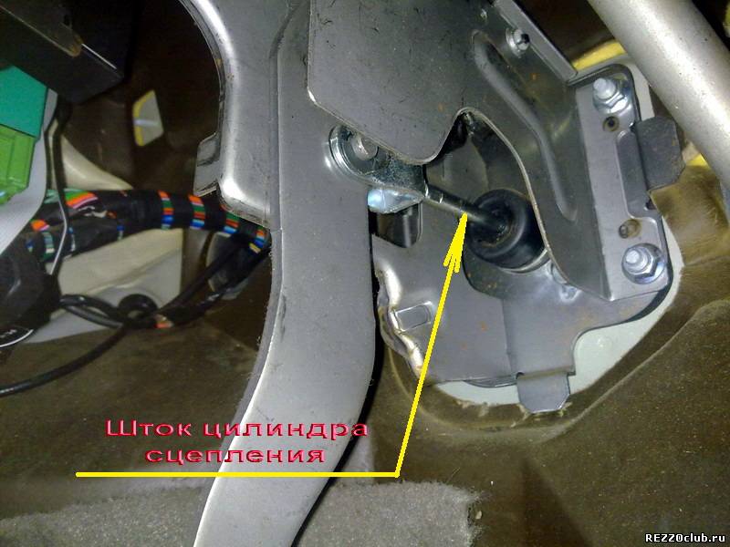

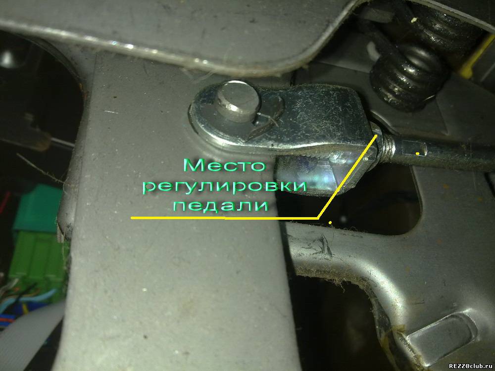

Всем добрый вечер. Нужна помощь!!! Симптомы те-же, что и у andrevishnyakov . Сообщения 63,65,67.
Посему вопрос. Какую "вилку" надо крутить на 3 оборота? Как к ней подлезть? Где она распологается?
Пожалуйста без издевок... Уже закипаю. cry
алексей728 Дата: Вторник, 06.07.2010, 08:32 | Сообщение № 98 (75817 в абсолютной нумерации)
oleg_rez, Вот фотки места регулировки педали и штока. ОНИ?
Прикрепления: 5214282.jpg (179.2 Kb) · 4219850.jpg (206.5 Kb)

Механик Дата: Вторник, 06.07.2010, 20:26 | Сообщение № 99 (75834 в абсолютной нумерации)
Сообщений: 5061
Да это место регулировки штока пидали сцепления
oleg_rez Дата: Среда, 07.07.2010, 00:14 | Сообщение № 100 (75853 в абсолютной нумерации)
Сообщений: 7
На форуме с 08.08.2007
Пользователь № 137
Други, спасибо за помощь, я по безграмотности думал на это:
