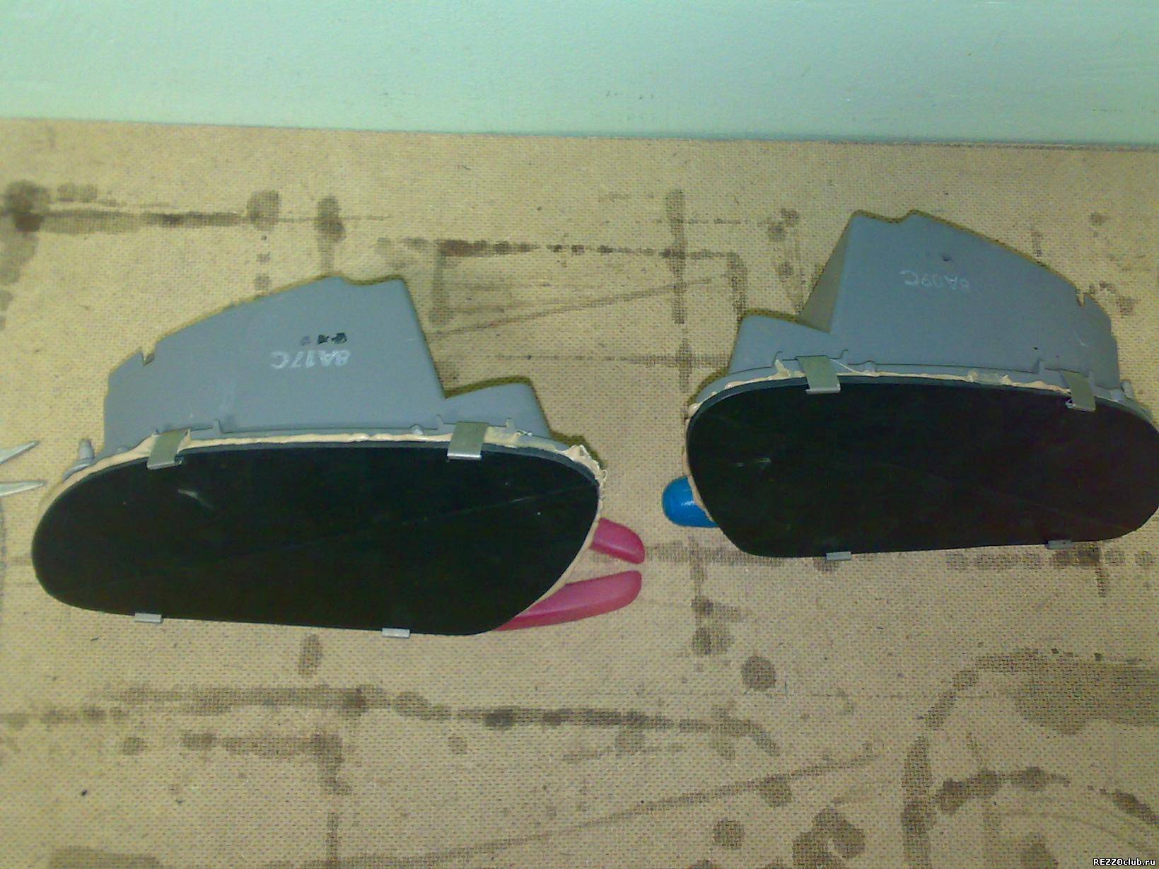

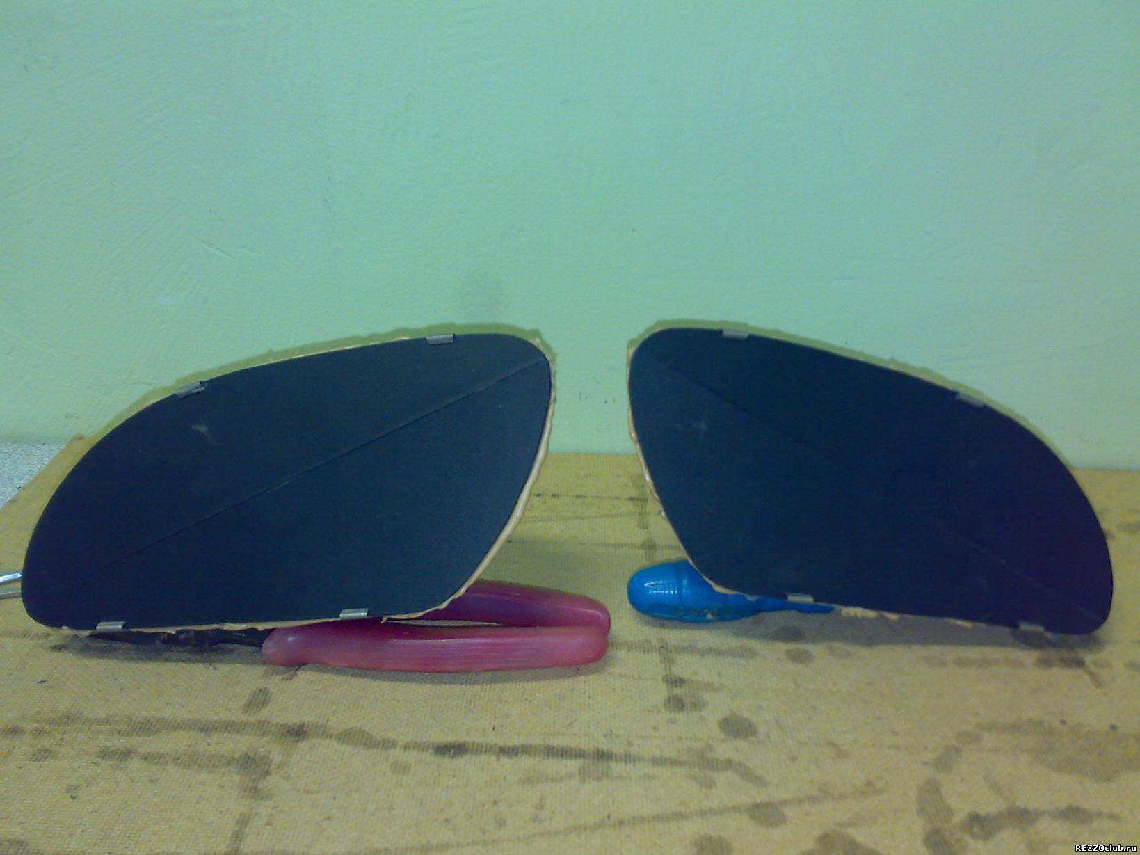

San210270 Дата: Четверг, 25.06.2009, 16:27 | Сообщение № 14 (51173 в абсолютной нумерации)
Сообщений: 486
На форуме с 20.07.2008
Пользователь № 1064
Расколотил обе противотуманки (вернее камушки расколотили). Покупать пока не позволяют финансы, да и ЖАБА ... опять ведь расколотятся.
Решил заглушить.
Прикрепления: 6979051.jpg (149.0 Kb) · 9108413.jpg (241.6 Kb)
MIshK@ Дата: Понедельник, 20.07.2009, 23:32 | Сообщение № 15 (52591 в абсолютной нумерации)
Сообщений: 128
На форуме с 11.05.2007
Пользователь № 32
красить не будешь ?
