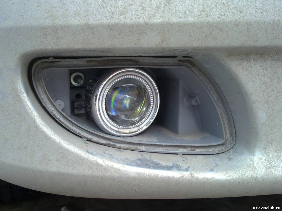

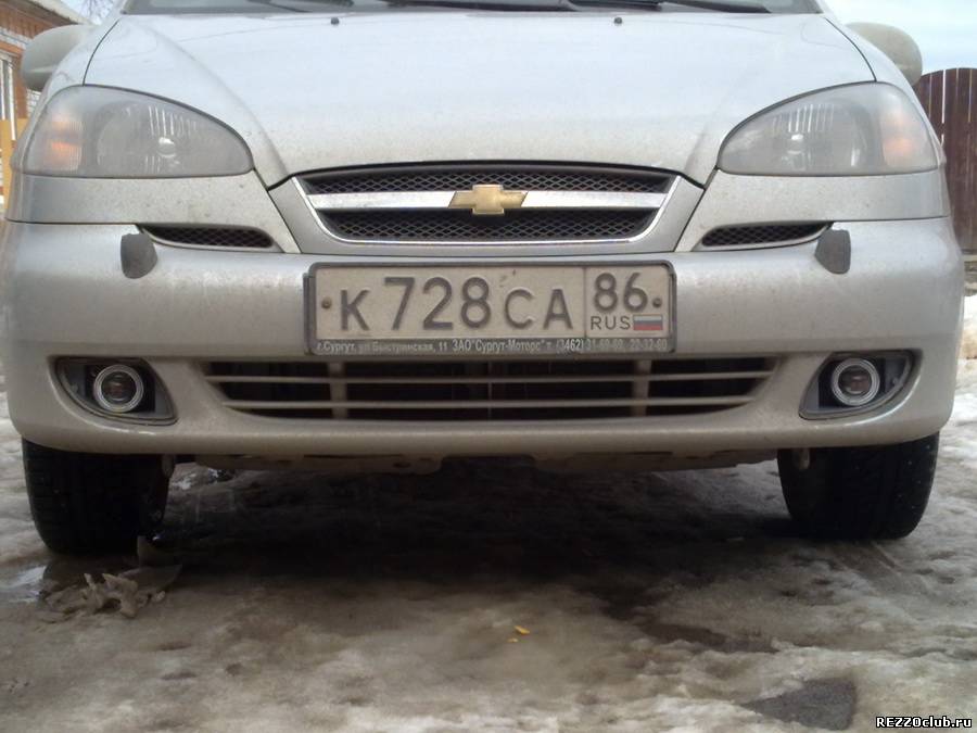

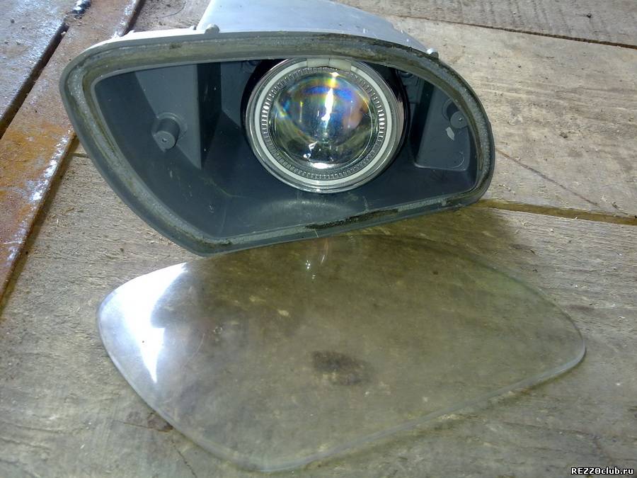

алексей728 Дата: Воскресенье, 11.04.2010, 14:29 | Сообщение № 20 (70421 в абсолютной нумерации)
Вот таки противотуманки Будут на моем ветерке с функцией ближнего и дальнего света. Сейчас идет герметизация корпуса. Ксеноновая лампа заменена на галогенную, которая стоит в наших противотуманках. Стекло вырезано из таетовской оптики, благо такая в рабочем гараже валялась. Установка стекла в последнюю очередь, после регулировки и полной подгонки.

YuriyD Дата: Пятница, 09.07.2010, 15:46 | Сообщение № 24 (75988 в абсолютной нумерации)
Сообщений: 62
Российская Федерация -  Набережные челны
На форуме с 10.10.2008
Пользователь № 1246
А никто не знает, где взять не фару целиком, а только стекло? Что "вырезать" и сам догадался, а вот такое-же или аналог-бы...
