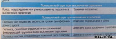

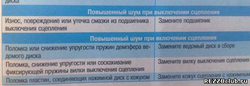

Подскажите умельцы - выжал сцепление при открытой двери и удивился довольно сильному шуму. На выжимной гарантия распостраняется? (думаю что он шумит) Если нет - сколько стоит удовольствие устранить? При отпущеной педали на месте и в движении никаких посторонних шумов.
kuparos Дата: Четверг, 25.03.2010, 10:55 | Сообщение № 83 (68972 в абсолютной нумерации)
Описанные симптомы указывают на выжимной подшипник. Попробовать стребовать гарантийный ремонт обязательно нужно. Если не выдет подшипник 96181631(Valeo PRB-08) устанавливается на Nexia, Espero, Lanos, Nubira, Leganza. и цена ему около. Я менял всё в сборе из-за пробега в 128.000 км
Краткий отчёт о работе: http://komax.my1.ru/blog/2009-07-04-42
Pacak Дата: Суббота, 27.03.2010, 12:35 | Сообщение № 84 (69118 в абсолютной нумерации)
Сообщений: 187
На форуме с 10.04.2008
Пользователь № 797
Прикрепления: 7917417.jpg (76.7 Kb)
kuparos Дата: Суббота, 27.03.2010, 17:00 | Сообщение № 85 (69122 в абсолютной нумерации)
Нажал на педаль - выключил сцепление. Отпустил педаль - включил.
