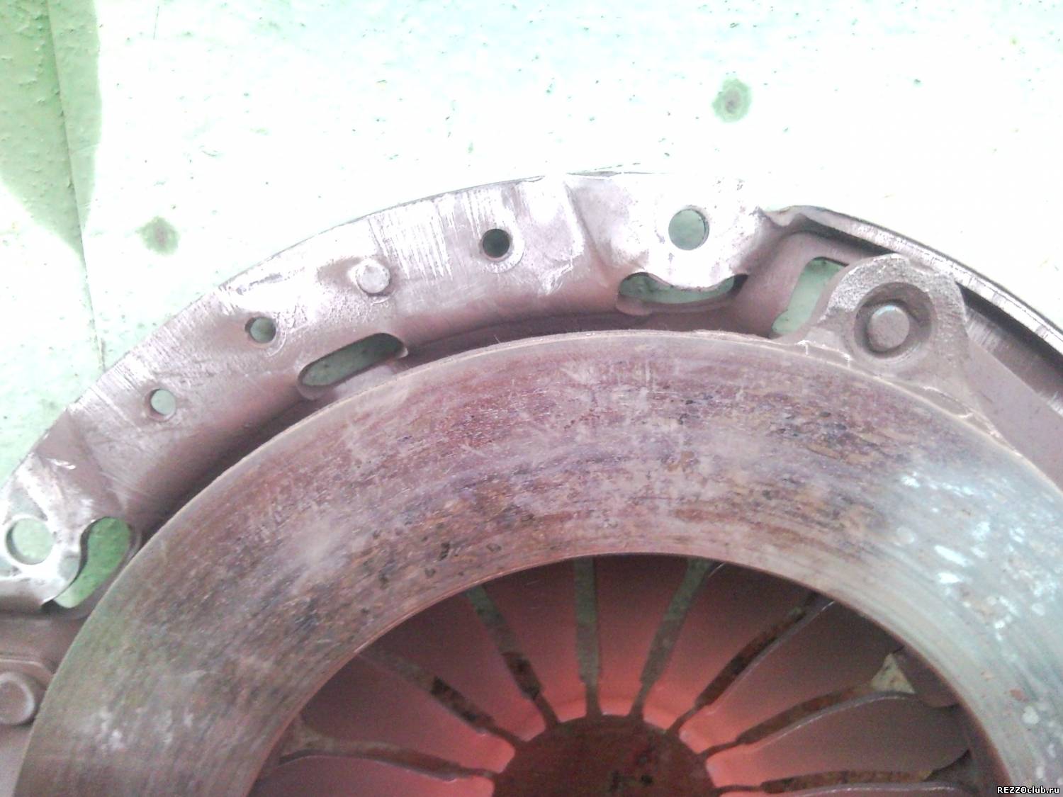

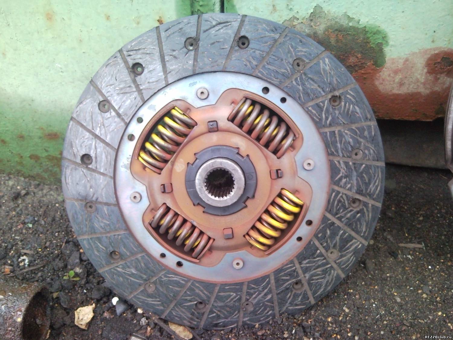

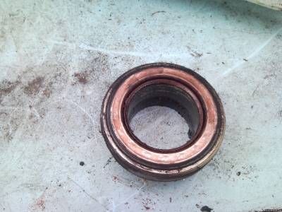

При езде по пробкам московским, при старте с 1-й передачи машина начинает трястись, и чем чаще в пробке производим действие "стоп-старт-стоп-старт...", тем тряска становится более ощутимей и не зависимой от играния педалями "сцепление-газ". По трассе свободной никаких проблем. Механик констатировал проблемы со сцеплением. В итоге заменили сцепление у него же, и, оказалось, что на покрытии диска имеются "очаги прогорания" и диск несколько тоньше в сравнении с новым. Подшипник по краям имеет риску "стачивания".
Слушьте, тако-о-о-о-й гемор менять сцепление - я и не догадывался... Но Максим свое дело знает на 5+! От начала работы, до снятия МКП - 2 часа, и на сбор+промывка и замена масла, масляного фильтра, установка "горячего термостата" с заменой ОЖ - 3 часа! Оперативно и респект Максиму!!!

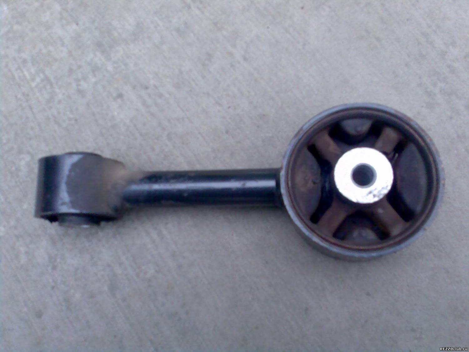

Ну и как пропало? У меня было то же самое, но после смены детонация не пропала, хотя диск был в отменном состоянии и корзина, у меня рассыпался выжимной, но проблему нашел, лопнула подушка реактивной тяги двигателя нижняя(мосол), и не вылетала просто потому что небыло места, когда сняли вылетела, заменил и все пропало

Честно говоря особого криминала в фото не увидел - поработавшие детели - еще походили бы. А вот при подобных симптомах был порыв- Тяга А-реактивная верхняя 96503022- заменил все стало как на новой.

поработавшие детали - еще походили бы
Механик озвучил - "тыщ 20 еще походила бы"...Но меня дёргания достали. А еще зима впереди. Тяга в норме!
