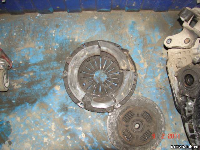

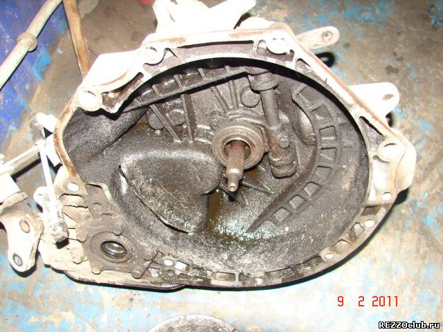

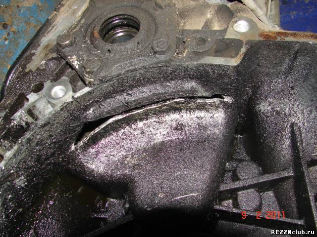

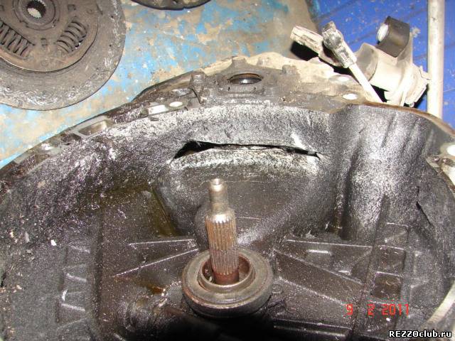

Отчет о поломке сцепления и последствия
Прикрепления: 7415480.jpg (141.6 Kb) · 2855510.jpg (144.9 Kb) · 7688586.jpg (148.1 Kb) · 8475142.jpg (152.8 Kb)

Варить аргоном проблема придется брать колокол (корпус КПП) цена пока 8000 т.руб перенос внутренностей минимум 2000 максимум не озвучивали контрактная из
Москвы 29000 т.руб.Парадокс в том что скрипов и посторонних шумов не было.Просто на гололеде со второй передачи торогалась с натягом как бут-то ручник включен. Стоит ГБО 4поколения во всем винил качество газа

Картер одтельно не продаётся?

ГБО ни при чем просто думал что газ хреновый и не тянет ДВС а оказалось что диск стерся до метала по это му и не тянула однако
