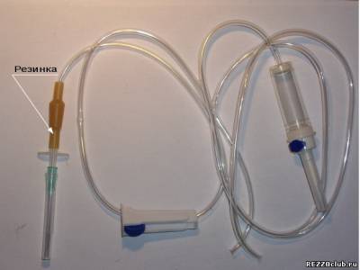

Aiku Дата: Пятница, 04.03.2011, 21:45 | Сообщение № 167 (88851 в абсолютной нумерации)
Quote (Alkus)
страви давление через штатный штуцер (клапан) - может брызнуть в лицо (осторожнее)
Чтоб не брызгала - купил набор для капельницы в аптеке - 5,30 р. С одной стороны на иглу одет резиновый переходник. Сегодня померил - идеально подошел ко штуцеру. В книге, кстати, тоже рекомендована трубка. Фото прилагаю.
У меня вопрос: гидравлику тормозов и сцепления надо менять на ТО2 (30 тык), но тогда, год назад, мастер сказал, что еще вполне поездит. Цвет жидкости в бачке оранжево-золотистый. Может на этом ТО, 3 уже будет, сразу и заменить нафик?
Сегодня с ребеночком прокачали сцепление: первые три слива шли мутно-желтыми от пузырьков воздуха, потом проще, а последний шестой совсем хорош был. Суммарно слилось, после отстоя пены biggrin около 50 мл. В тоге все стало хорошо, но на одновременном сеансе замены передних стоек договорился, чтоб заменили всю гидравлику и тормозов и сцепления. Там же и масло поменяю, все равно до срока ТО3 останется дней 10.

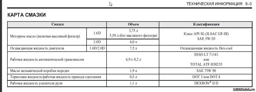

алексей728 Дата: Среда, 06.07.2011, 19:13 | Сообщение № 175 (94449 в абсолютной нумерации)
Quote (IVANOVICH)
Я, все-таки, об объеме тормозухи в системах тормозов и сцепления.
На главной странице найди файлы в них руководство по эксплуатации.
Прикрепления: 4836770.jpg (89.3 Kb)
IVANOVICH Дата: Среда, 06.07.2011, 19:22 | Сообщение № 176 (94450 в абсолютной нумерации)
Сообщений: 64
Российская Федерация -  Тула
На форуме с 16.07.2008
Пользователь № 1056
Quote (алексей728)
Спасибо, руководство, конечно, смотрел!
Но в карте смазки написано тормоз/сцепление, а дальше 0,5.
Это всего или и там и там?
алексей728 Дата: Среда, 06.07.2011, 19:28 | Сообщение № 177 (94451 в абсолютной нумерации)
В сцепление входит примерно грамм 150 может и меньше. Я на всю систему при замене беру литр и прокачиваю до тех пор пока не пойдет чистая жидкость.
