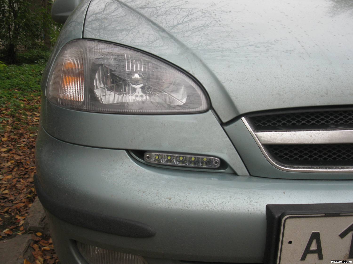

DenDR, У меня стоят на машинке такие, подходят как родные, светят отлично, сильнее чем дальний свет, только у меня без блока автовключения, и цена у них 3200, если оптом (2 и более комплекта), то цена составит 2500. К тому же у них 3 провода, третий провод подключается к габаритам для автоматического отключения ДХО. У меня данный провод не задействован, т.к использовал схему подключения (booroondook), правда электрик не нашел куда подсоединиться и поставил мне второе реле на габариты, после обмена ДХО, переделывать ничего не стал.

booroondook, Потребляемая мощность - 4,2 вт, а вот и фото.

Саня, а точно у тебя стоят EGO Light DRL-140P5 с габаритными размерами(ШхВхГ): 160x55,1x25 мм ?

DenDR, Специально с рулеткой сходил померил, вот размеры, длинна 160 мм, высота 25 мм, глубину замерить не могу, т.к рулеткой не подлезть, но однозначно придется снимать решетку. А точное название я сказать не могу, просто не помню и упаковку выкинул.
