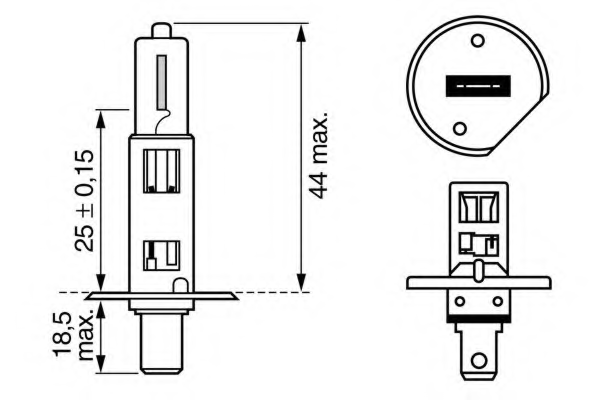

ovomaxat Дата: Воскресенье, 17.10.2010, 01:08 | Сообщение № 208 (80475 в абсолютной нумерации)
То есть, нить накаливания (фактически - источник света) должна находиться в определенном положении относительно отражателя (предполагаю, что в фокусе параболы)
Ну ведь ты грамотный, лазерами занимался. Что такое фокус? Это точка. А как может быть точкой и находится в фокусе источник света размером примерно 10 мм (1 см)

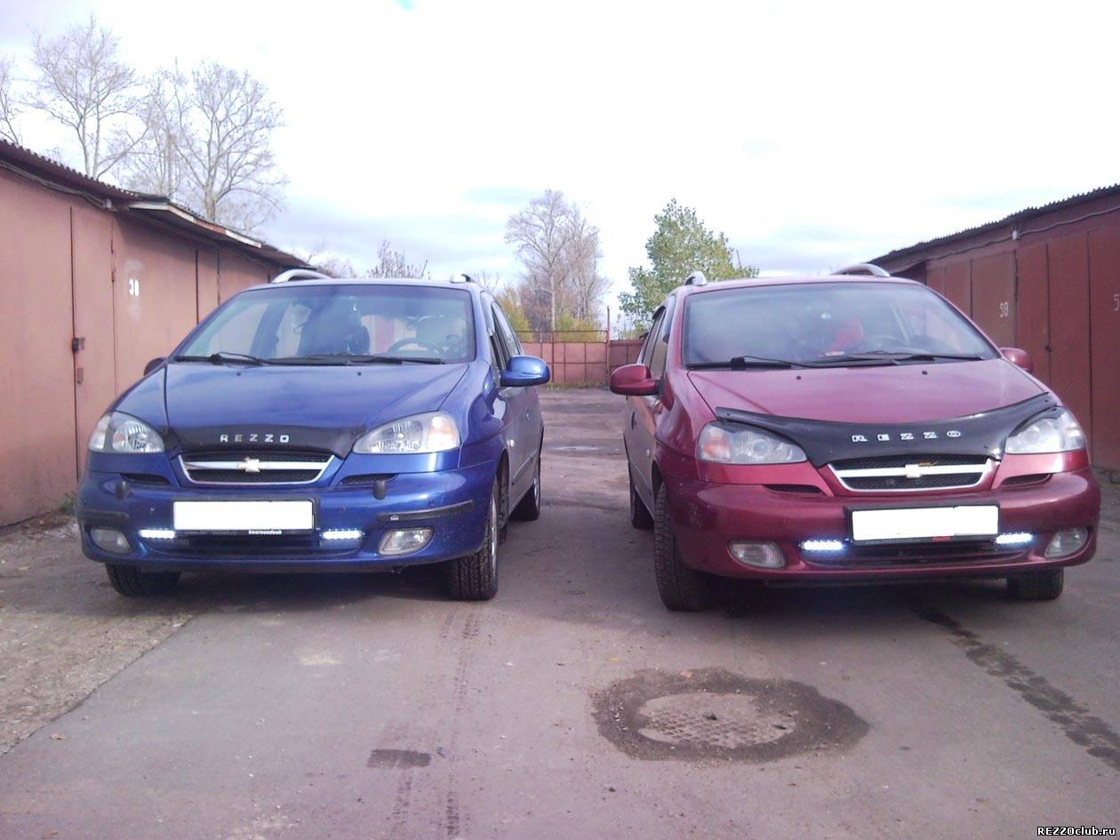

DenDR Дата: Воскресенье, 17.10.2010, 15:34 | Сообщение № 210 (80498 в абсолютной нумерации)
Ну как-то так...
Человеческим глазом на порядок ярче воспринимается...
