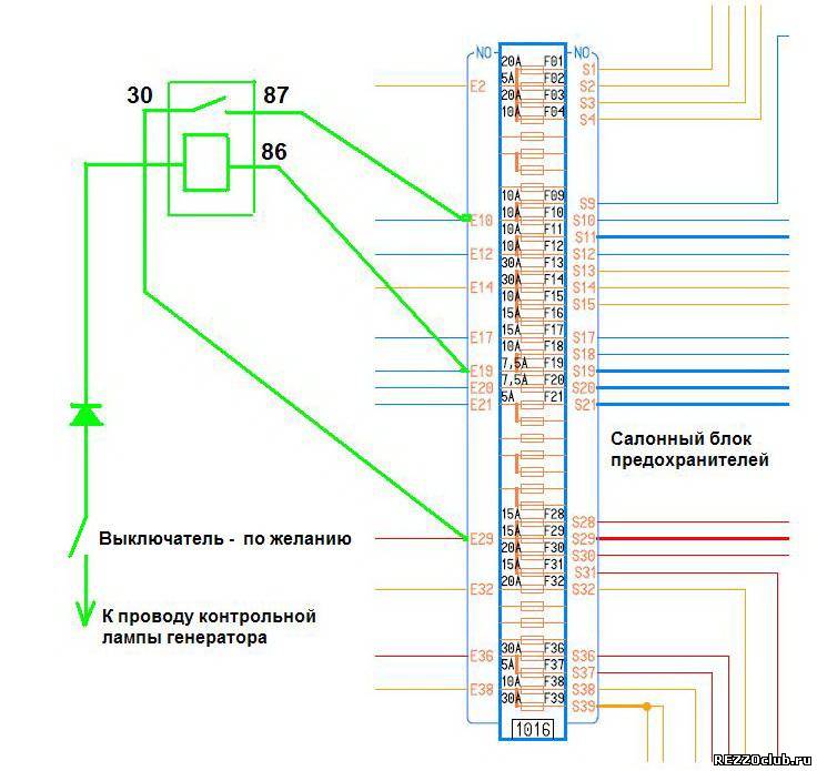

booroondook, А ты не мог бы и для нашей машинки такую схемку нарисовать, думаю она многим бы помогла при подключении ДХО, особенно таким как я которые в электрике мало разбираются. А сия схема может тоже кому пригодится, для всех обращаю внимание она для рено логан.

Почему то не присоединился вордовский документ
Саня Дата: Вторник, 05.10.2010, 16:28 | Сообщение № 185 (79579 в абсолютной нумерации)
Сообщений: 95
На форуме с 14.10.2008
Пользователь № 1257
booroondook, Присоединил файл посмотри, думаю меня поймешь.
