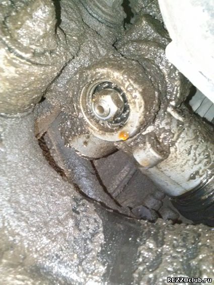

В последнее время стал замечать что жидкость ГУРа начала снова в бачке падать, осмотр рейки сверху из под капота не выявил потеков, я уж было начал себя морально готовить к замене внутренних сальников штока, так как пыльники новые и плотно сидят поэтому возможно было что жидкость просачивается в них и никуда не вытекает. Однако вчера при замене термостата, снял защиту и вот оно масляное пятно. По всей видимости съело нижний сальник рейки.
Причина понятна
Сколько в таком состоянии отъездил х/з.
IgorLyahov, вопрос к тебе, или к тем кто ремонтировал  - возможно ли поменять этот сальник не снимая (разбирая рейку).

это может быть не только нижний манжет но и левый! тебе надо снимать рейку и везти на замену всех манжетов и возможно полировку вала если на ней нет глубоких раковин, долго так будешь ездить то можешь откладывать деньги на новую рейку.

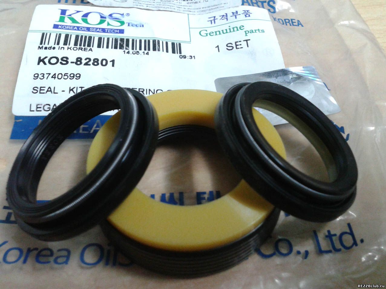

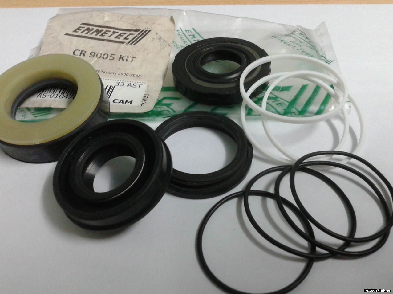

Сейчас у меня их два:
KOS
и KIT
Я уже писал что поменял только верхний сальник. Дойдут руки поменяю и нижний, пока кроме очень небольшой течи через него, каких либо других проблем не наблюдаю. А менять его у меня, гемор еще тот.

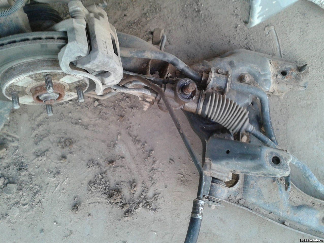

Называется - съездил за хлебушком wacko . Решили сегодня с супругой по магазинам прошвырнуться, на неделю затарится, ближе к обеду подъехав к дому, заметил на месте где стоит машина масляное пятно, фига себе, вроде позавчера в движок глядел все нормально было, а тут такое. Ну делать нечего загнал машину, стал смотреть откуда течь - ну сучка - опять рейка потекла, да так, что за час поездки выпила все масло с бачка. Внимательный осмотр показал что потек верхний сальник, то который менял два года назад, из КОSсовского комплекта. Хорошо еще KIT лежит ждет своего часа, дождался. Короче делать нечего надо снимать рейку, а следовательно и подрамник. Со снятием провозился часа 4, и вот она зараза:
Прошел этот сальник 20 тыков. Механик где то говорил что KOSовские сальники гавно, подтверждаю, но думаю свою роль сыграло и то что у меня нет верхнего пыльника, вся грязь туда летит и естественно это жизни деталям не прибавляет.

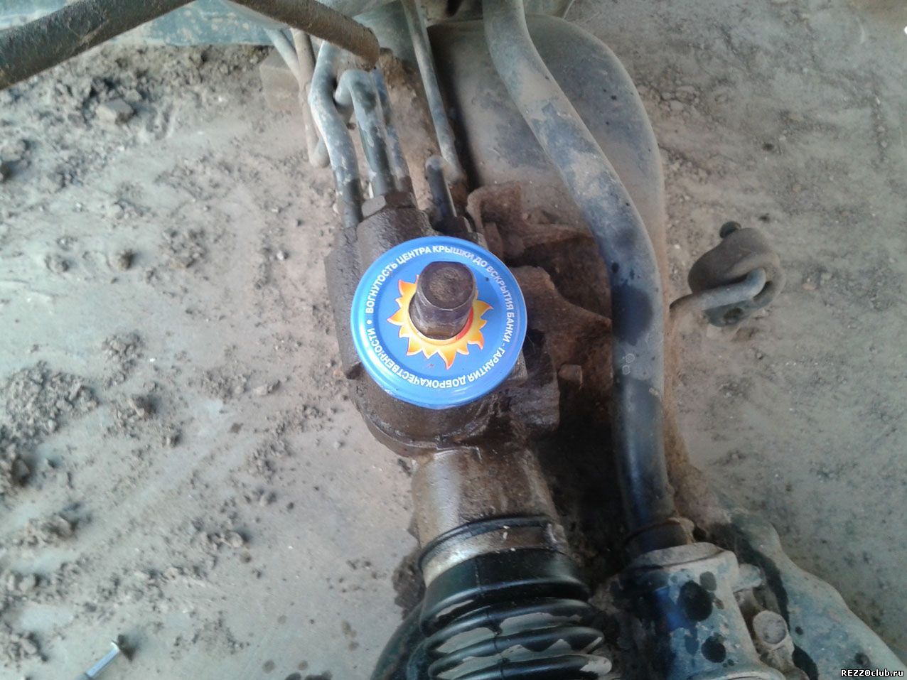

Заменив сальник решил что надо что то колхозить с пыльником. От бутылок крышки маленькие, крышки с баллончиков чуть больше чем надо. Идеально подошла крышка с баночки от детского питания. Просверлил дырку, чуть загнул ребра на крышке и с усилием загнал на место.
Следующие четыре часа ушло на сбор и проверку. А ведь всего то на сегодня планировал машину помыть да с внуком позаниматься.
