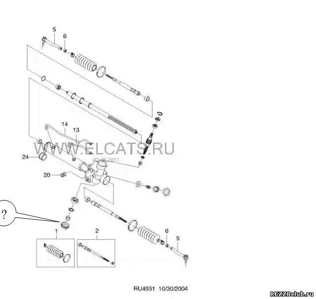

bavav Дата: Понедельник, 02.05.2011, 07:15 | Сообщение № 21 (91614 в абсолютной нумерации)
Сообщений: 38
На форуме с 18.09.2008
Пользователь № 1196
Подскажите номер детали (см. рисунок), а то вчера при замене масла обнаружилось ее отсутствие, временно закрыл пробкой от пластиковой бутылки (подошла по диаметру) чтобы грязь не попала.
Прикрепления: 7859063.jpg (25.7 Kb)
Механик Дата: Понедельник, 02.05.2011, 23:20 | Сообщение № 22 (91625 в абсолютной нумерации)
эта деталь отдельно не поставляется
