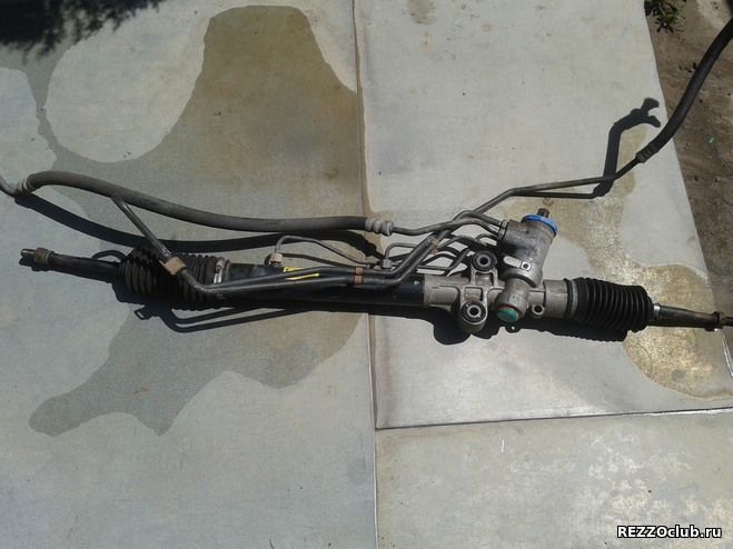

Мужики,приветсвую.Возник вопрос,что внутри этого ремкомлекта93740599?На фото вижу только 1 сальник и пр.Но ведь должно быть 4 сальника?Или я не догоняю что то?!
leppa Дата: Пятница, 15.09.2017, 12:02 | Сообщение № 227 (157967 в абсолютной нумерации)
Сообщений: 2287
С 4 сальниками но без мет. крышки, гайки, стоп. кольца другой ремкомплект. Тут надо брать в зависимости от того что нужно.

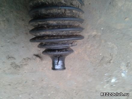

Трезвость норма жизни - решил хватит бухать, надо делами заняться. А так как дыра в пыльнике не давала покоя, особенно учитывая нашу слякоть, решил заменить его. Делал на машине сняв только колесо, снялось легко, а вот с установкой немного потрахался, пока вспомнил, как делал. Не очень удобно надевать было на рейку. Но ничего, провалявшись часа 4 на голой земле, почти что в грязи все сделал. За одно и протрезвел окончательно.Теперь до тепла хватит, а там уж замахнусь на переборку рейки.

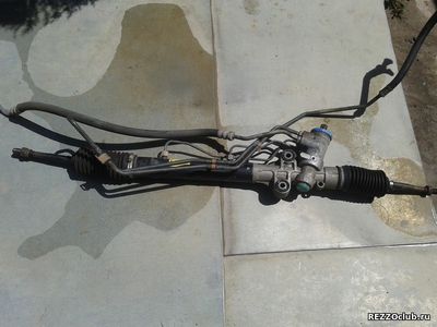

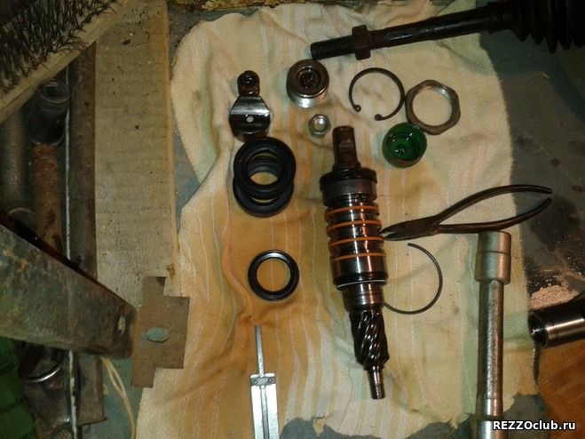

Итак друзья со всей уверенностью могу заявить:
Цитата IgorLyahov ()
Чудо свершилось! Я перебрал рулевую рейку.
2 января менял правый пыльник, и тогда уже было ясно что это не надолго. Где то с месяц назад потекло слева. Осмотр показал что поменять этот пыльник без снятия рейки или хотя бы опускания подрамника нельзя. Нет места для работы. Посему отправив бабушку на курорт решил все пора. Чего менять один пыльник - замахнусь ко я на переборку.
Вчерась снял, отмыл
разобрал
сегодня с утречка давай собирать и ставить.
Огромное мерси "первопроходцам":
1, 2, ну и конечно не известному мне [url=http://tacuma.com.ua/forum/index.php/topic,2812.0.html]pin_up[/url]  с Такума клуба. С некоторыми доработками делал по его мануалу.
Вот как то так.
