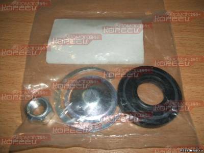

$IMAGE1$Подскажите, пожалуйста, а отдельно эта крышка (крайняя левая) продаётся? И, если да, то номерок её http://ars.dp.ua/img/4716/7738.jpg

Ну или как я, обычной пробкой от пластиковой бутылки. Ежжу уже 2 год, держит.
Очень любопытно - от какой бутылки? Вчера пробовал от Серебряной росы и Миринды - 0,5 мм их диаметр больше, чем данное отверстие, поэтому один край закусывает, крышка ломается, всё наперекосяк. Заложил пока литолом. Отсюда вопрос - он вначале. Ибо платить больше 1000 за ремкомплект, откуда мне нужна только крышка - это борщ!)))))))))))
Это имеет место быть. Я пальцами слегка за вальцевал края крышки что бы она вошла в отверстие, затем молотком, легкими ударами загнал крышку до упора, а затем по периметру прошелся герметиком.
Понял. Сегодня опробую. Полезу туда палец на КПП менять. Вот тут операция описана https://www.drive2.ru/l/467142084663443755/
PS: всё получилось просто зашибись! Под рукой оказался нажак, чуть сняли фасочку и крышка встала как родная! Супер! Благодарю за подсказки!
