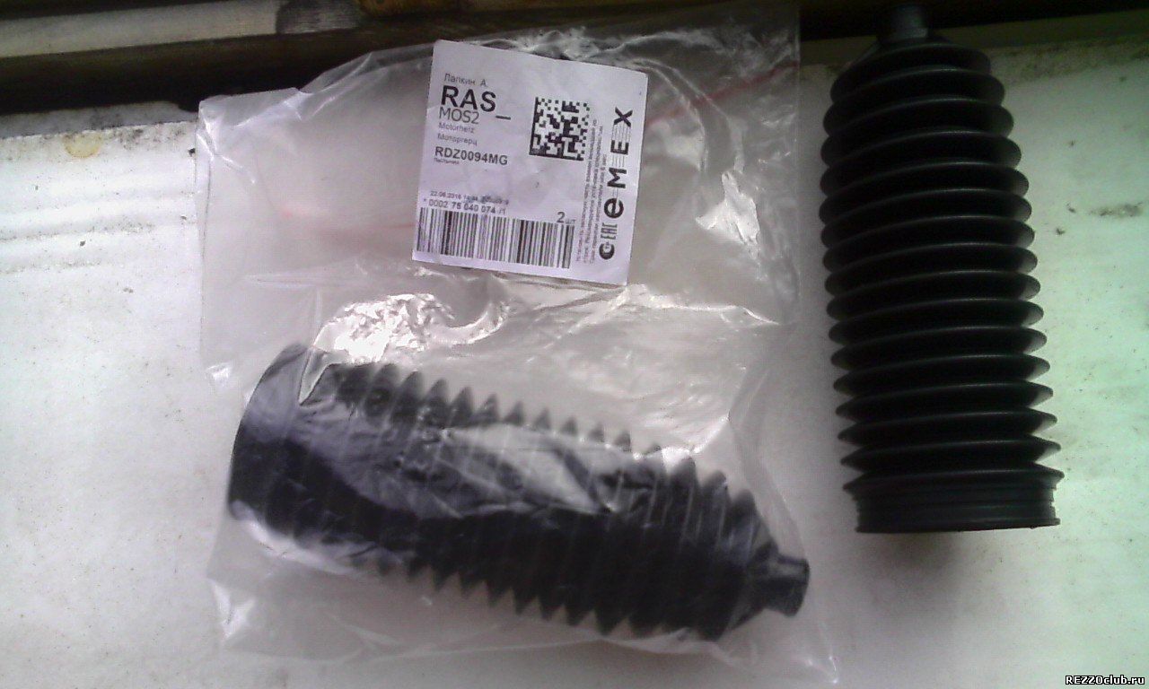

Пыльники правда какие то пластиковые,наверное уже зимой нае...тся.
Я, считая, что основные беды нашей рейки из за прохудившихся пыльников, себе брал такие
а у меня такие пыльники из пластика,думаю ГГГ...
Прикрепления: 3530420.jpg (129.1 Kb)

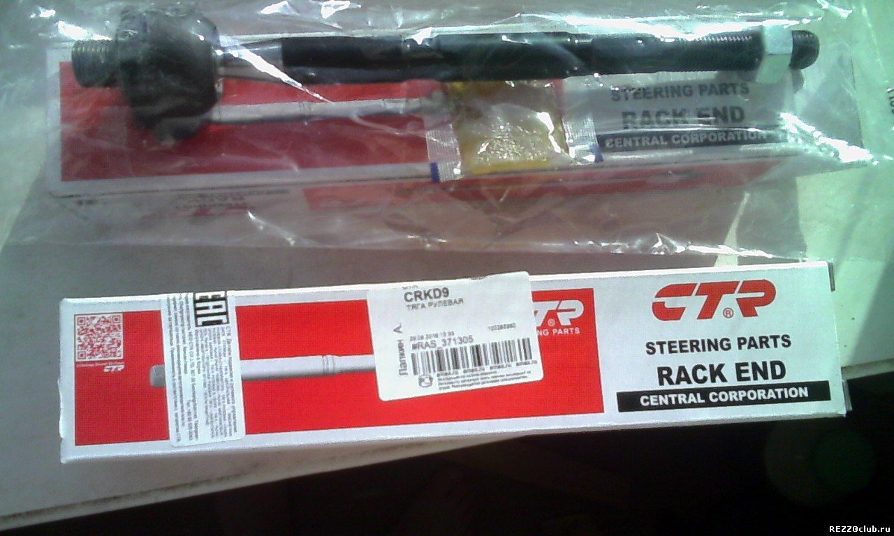

а тяги вот такие...
Прикрепления: 8206482.jpg (167.0 Kb)
