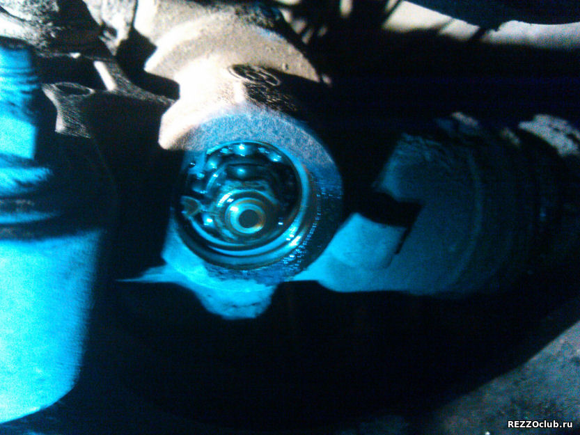

Чем должен этот узел закрываться? Непосредственно этот элемент в подшипнике крутится при вращении руля ( туда приходит рулевой вал ) . Место расположения -
рейка.
Прикрепления: 6341285.jpg (111.8 Kb)
