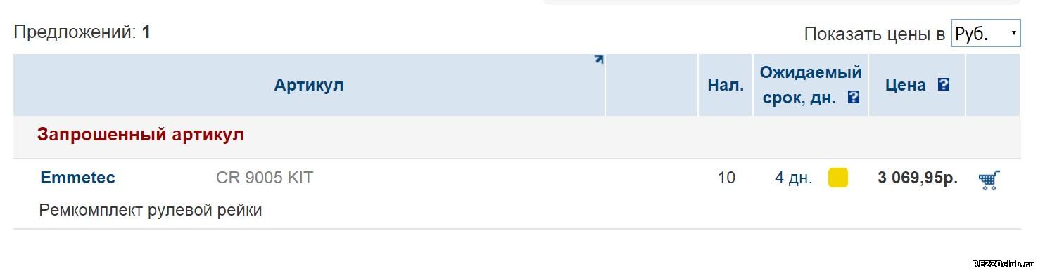

leppa Дата: Воскресенье, 22.02.2015, 10:41 | Сообщение № 131 (136861 в абсолютной нумерации)
Сообщений: 2287
Цитата Artem ()
KIT 9005 такой рем комплект экзист не находит
Не есть правда:
Цитата Artem ()
пыльники рейки входят в рем комплект?
Нет. Я брал отдельно.
Цитата Artem ()
Машина прошла 145 т и уже 9 год идёт если жидкость гур не менялась ,то не удивительно что она чёрная.
По Вашей логике мы все, обладатели Rezzo, должны были ремонтировать рейки. Тем не менее проблема хотя и встречается, но не так часто, несмотря на почтенный возраст нашего авто. У меня например внутренние сальники пока держат. Была вода под правым пыльником (порвался), обошлось без последствий, видимо вовремя поменял. Авто 2006 г/в. 120 тык.
Прикрепления: 1205087.jpg (33.2 Kb)

Ремкомплект  CR 9005 kit , пыльники в комплект не входят. Сайт rulewoi.ru. Цены выросли , в июне 2013 года ремкомплект стоил 1400 рублей , сейчас 2400 р. В поиске на этом сайте на наш авто выдает CR 9002 kit.
