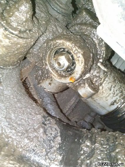

Блин!!!!, Хотел конечно по другому начать.
Менял сегодня масло, залез под машину и ох......,
Выручайте Господа!, что делать, так как эколаст дает весь узел в сборе, без этой гребаной крышки, и как ее отдельно купить не нашел, или не париться и бежать к токарю заказывать нечто подобное.
Прикрепления: 6695883.jpg (221.8 Kb)

что делать,
Течь масла точно не из-за крышки. Там под подшипником есть сальник.
Нет не из за крышки - сопливит верхний сальник.
Вопрос в другом - маслом с песком угроблю и подшипник и сальник. Поэтому срочно надо что то предпринимать.

Пользователь № 7858
крышка есть в ремкомплекте, в этой теме http://nubira-club.com/index.php?showtopic=2125&st=60, сообщение 71
на время, я думаю, можно приклеть к корпусу, крышку из любого материала.

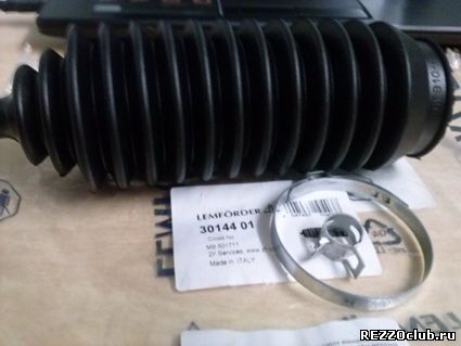

Пыльники Lemforder  мягкие, резиновые, какие хотел:

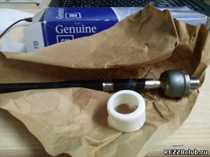

Рулевую тягу от GM:

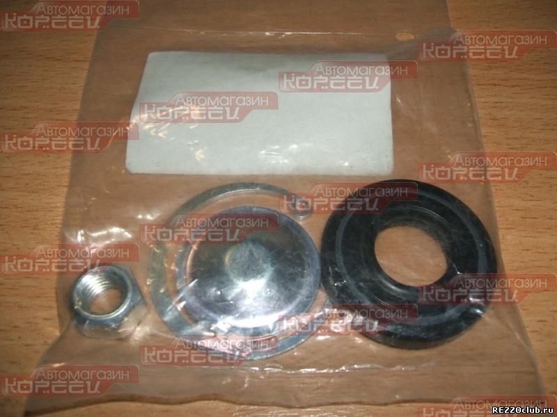

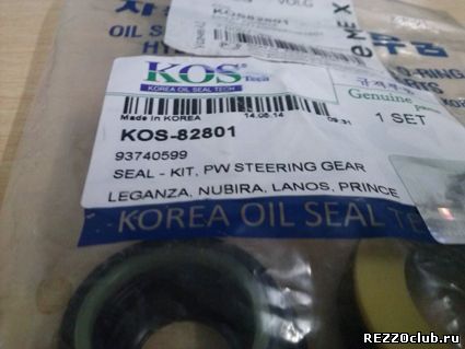

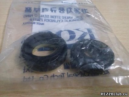

Вот тут то меня ждала засада. Выписал аналог  93740599/kos-82801
а он суцко без заглушки.
Теперь придется искать оригинал 93740599 там вроде другая комплектация:

Механик Дата: Суббота, 26.07.2014, 10:28 | Сообщение № 112 (132509 в абсолютной нумерации)
Из практики, KOS делает низкого качества резинотехнические изделия.
leppa Дата: Суббота, 26.07.2014, 10:57 | Сообщение № 113 (132512 в абсолютной нумерации)
Сообщений: 2287
Да я собственно брал р/к из за заглушки. А для ремонта лежит KIT 9005.
