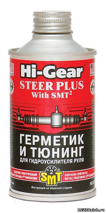

Во-во. Вчера был куплен
Сразу не рискнул залить, так как далеко было ехать до дому. Сегодня с утречка заправил. По результатам отпишусь.

Течет слевой стороны, там где чехол. Сталкнулся с проблемой впервый раз! Прочитал все ветку! Я так понимаю чего делать. Но стука вроде нет!
Залить герметек для ГУРа, и подлить жидкости, а потом менять сальники. Так да?:-)
Не лейте эту гадость в свои машины(если не на продажу), по сути это обычные загустители ( где-то в интернете были статьи, механики в жидкость ГУР сыпали детскую присыпку, течь не надолго прекращалась), может еще, якобы "сальникам вернуть элластичность".  Забьет все что можно, потом еще и насос ГУР менять придется. Если сильно течет, только ремонт(не всегда удачный), либо покупка новой рейки.
leppa Дата: Среда, 21.08.2013, 18:22 | Сообщение № 100 (124110 в абсолютной нумерации)
Сообщений: 2287
У меня точно не на продажу поэтому буду подопытным кроликом (бегемотом).
С момента залива чудо Hi-Gtar-а проехал в районе 500 км. В первый день показалось, что потекло сильнее, я уж было начал крыть все матом. Пробег в этот день составил км.40., но оставалась надежда на чудо. На следующий день проехал около 250 км. как текло так и текло, но поставив машину в гараж заметил что капли какие то выпуклые и течь прекратилась быстрее.В общем сейчас ситуация следующая на стоянке не течет совсем, в движении сопливит, но ИМХО меньше. За весь этот пробег еще ни разу не подливал жидкости держится в бачке выше max.
Пока итог следующий - если заметили сопли без стука и люфта стоит попробовать. В моем случае возможно продлит агонию РР на какое то время, но ремонта все равно не избежать, и еще, может меньше уйдет жидкости.
Сам состав прозрачный ни каких взвесей не видал ( это о присыпке). После ремонта рейки не исключаю что буду в профилактических целях добавлять в жидкость (в инструкции рекомендуют такую процедуру делать через 25-30 тыков)
lav73 Дата: Среда, 21.08.2013, 22:04 | Сообщение № 101 (124114 в абсолютной нумерации)
Сообщений: 300
На форуме с 15.02.2013
Пользователь № 7858
Я все это проходил на предыдущей машине, тоже верил в чудо. В моем случае чудо не произошло, после разборки рулевой рейки(сильная коррозия рулевого вала,  сальников из ремкоплекта хватало~ на 10000км, их просто слизывало, хоть вал и полировался) стало понятно, что деньги выброшены зря.
Дело в том, что жидкость ГУР, как и тормозная, тоже гигроскопична и её иногда нужно менять, желательно не на ATF( как делают практически все, потому что на банке написано, что подходит для ГУР), а на то, что рекомендуют(залито) на заводе.
Да и регулярный осмотр пыльников рулевых тяг никто не отменял.

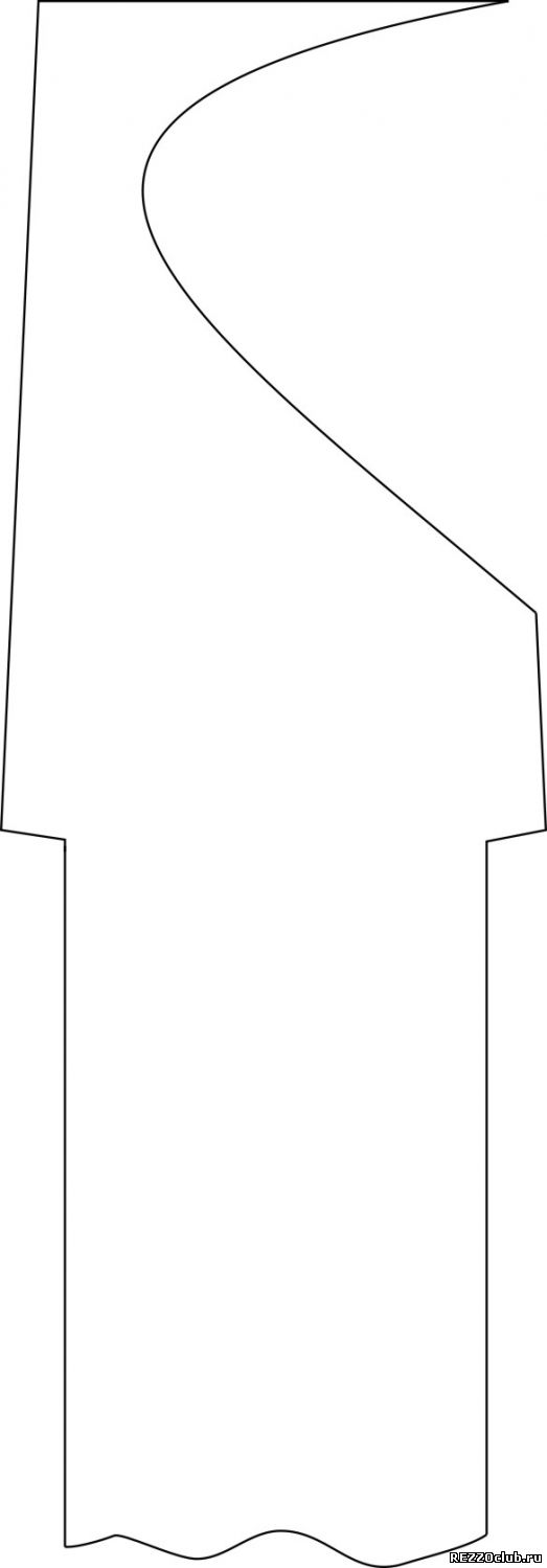

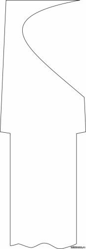

Рейка спустя некоторое время потекла, но с "короткой" стороны, там не получилось заменить сальник, поскольку в ремкомплекте он был другого размера. С каждым днем жидкости вытекало все больше и больше, и в наконец решился на новый ремонт рейки. Ремкомплект CR9005kit EMMETEC больше не стал заказывать, вместо этого нашел контору, которая занимается ремонтом реек и купил сальники и уплотнительное кольцо у них. По поводу уплотнительного кольца, оно находиться на втулке с правой стороны рейки и со временем набухает и изшаркивается, после вскрытия стало ясно что проблема была именно в нем, поэтому новое при ремонте ставить обязательно новый.
По поводу разборки рейки были сделаны некоторые улучшения и специальные инструменты:
1. Для более удобного снятия отводил двигатель вперед, делал это ничего не ослабляя, а просто штатным домкратом уперся в левый рычаг и выступающую рядом часть поддона.
2. Для снятия стопорного кольца доработал закаленные прямые отвертки до вида крючков, и буквально за 2 минуты снял стопор. Прилагаю чертежик, если интересно могу сфоткать. Для снятия надо 2 штуки. Кончик желательно заточить с плоских сторон.
Все остальное уже вроде было описано.
Надеюсь что информация пригодиться последователям :-)
