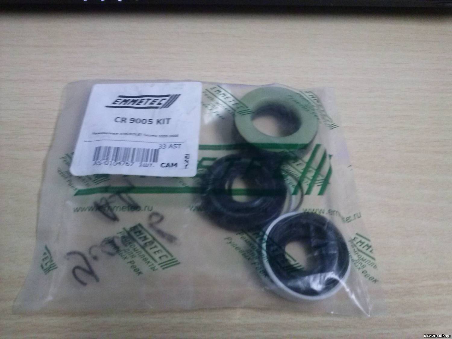

leppa Дата: Четверг, 08.08.2013, 21:00 | Сообщение № 67 (123849 в абсолютной нумерации)
Сообщений: 2287
Пришла наконец моя очередь заняться рейкой.
Сегодня получил ремкомплект:
Завтра с утречка машину на козлы и снимать, смотреть делать.
Надеюсь очень пригодиться опыт IgorLyahov описанный выше, за что ему большой СПАСИБО!

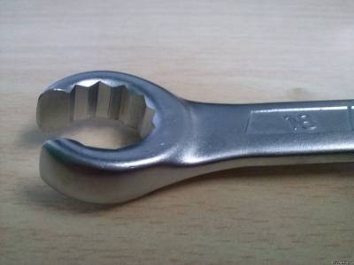

Все шло нормально до отсоединения нижнего шланга. Вот тут то и зарылась громадная собака в виде  спецключа на 17 для гаек трубопроводов. Обычным рожковым открутить не удалось, срывается, попытка изготовить спецключь из накидного не удалась,  метал после пропила слабеет и так же проскальзывает. А теперь самое интересное - гайка оказалась на 19, хотя в мануале описана на 17. Поиск по местным магазинам ничего не дал, сделал ключ на 17, ( мож совсем заработался) так он не одеваеться.
Народ! поделитесь чем снимали эти шланги.

lav73 Дата: Пятница, 09.08.2013, 17:16 | Сообщение № 69 (123873 в абсолютной нумерации)
Сообщений: 300
На форуме с 15.02.2013
Пользователь № 7858
Ключ на 18, рожковый распилили на 2 части(укоротили), а потом наставляли все, что под руку попадалось.
Правда все это я делал при ремонте рейки на Нубире, но на Rezzo с виду, такие же трубки.
leppa Дата: Пятница, 09.08.2013, 18:03 | Сообщение № 70 (123874 в абсолютной нумерации)
Сообщений: 2287
Спасибо!
Терзают меня смутные сомнения что и у меня на 18. Потому что на 19 слишком свободно входит в гайку.
Guri Дата: Воскресенье, 11.08.2013, 00:40 | Сообщение № 71 (123881 в абсолютной нумерации)
Сообщений: 46
Украина -  Харьков
На форуме с 09.11.2011
Пользователь № 5099
Открутить удалось только с помощью ключика на 18 из набора http://www.mobilluck.com.ua/katalog....11.html позаимствованного у соседа. Себе хочу сварить что-то похожее из обрезанного ключика и приваренной к нему гайки, для того чтобы можно было присоединять к обычному удлинителю и головке из набора.
leppa Дата: Воскресенье, 11.08.2013, 09:08 | Сообщение № 72 (123884 в абсолютной нумерации)
Сообщений: 2287
Не удалось открутить даже с помощью спецключа
Слизало грани. Теперь чешу репу - что делать?
Пробовать найти ключ с затяжкой, снимать как в мануале с поперечиной п/п, или нахрен резать трубки доставать рейку и или место прорези на шланг ВД на хомутах, или покупать трубопроводы?
Что посоветуете други?
Прикрепления: 8906564.jpg (109.1 Kb)
Mavruc Дата: Воскресенье, 11.08.2013, 11:15 | Сообщение № 73 (123887 в абсолютной нумерации)
Кроилово ведет к попадалову. Я  новую трубку покупал бы.

leppa Дата: Воскресенье, 11.08.2013, 12:56 | Сообщение № 75 (123889 в абсолютной нумерации)
Сообщений: 2287
Несомненно fool
Только теперь по всей видимости  - если не найду затяжного ключа и каким то образом не выверну этот трубопровод придется резать оба и нижний и верхний. и естественно брать обе трубки.
