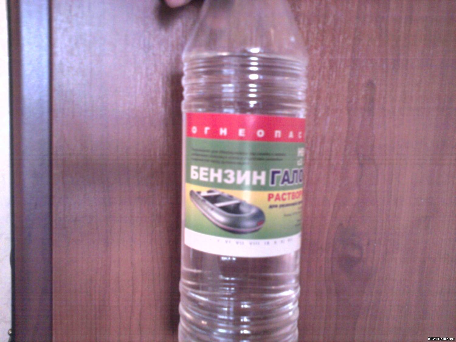

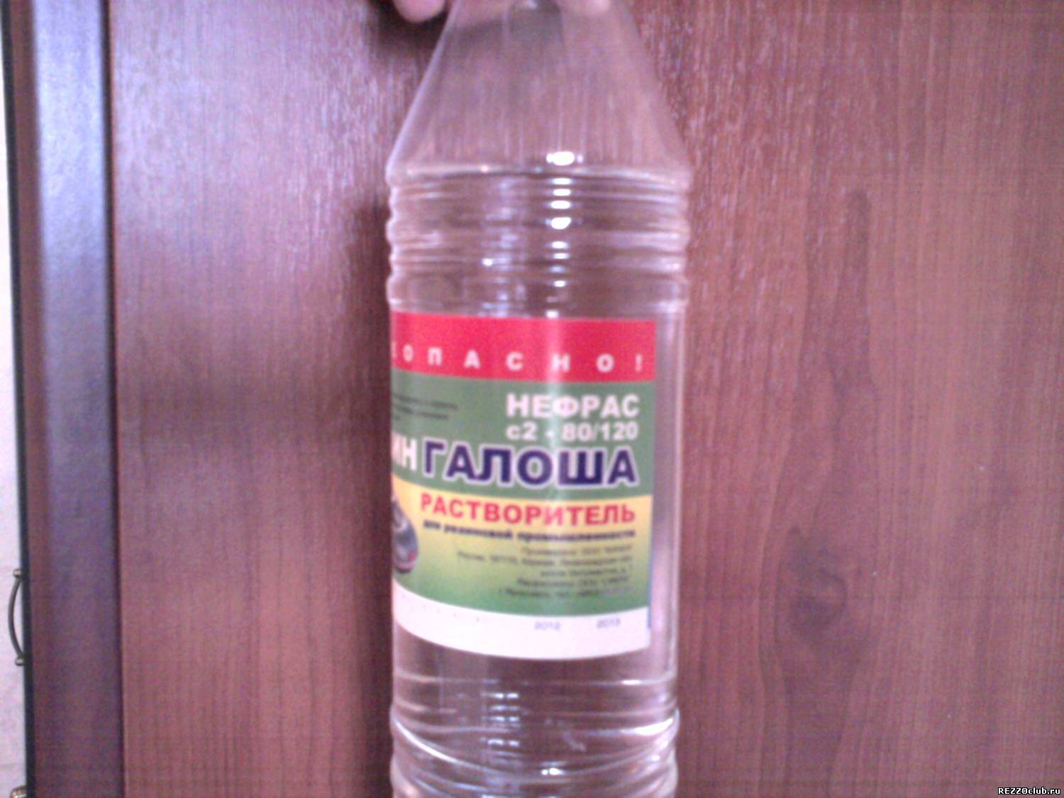

Justin, Nemezspb – когда будете спиливать втулки, припасите зарание бензин и кисточку, чтобы смыть стружку, а тоя попёрся в гараж а про бензин не подумал и с машины не слить. И еще, припасите
бензин галоша, растворитель не обезжиривает как следует, а этот (Галоша) идеально.
Фотки Галоши выкладываю. Если будет возможность сделайте фото втулок –
интересно выступают или нет. Удачи мужики, желаю вам избавиться от этой
головной боли!!! Надеюсь мой вариант вам поможет.

RADIST, да нафиг бензин и кисточка, когда есть 646-й растворитель и аэрозольный карб-клинер. обезжирит- только в путь!
RADIST Дата: Среда, 23.10.2013, 15:00 | Сообщение № 412 (125518 в абсолютной нумерации)
Сообщений: 180
На форуме с 15.10.2013
Пользователь № 11488
Justin, а ты все таки попробуй именно Галошей и сравнишь, что лучше. Я пробовал 646-м растворителем, лично мне больше по душе Галоша. Так как Галоша - 646 не обезжирит ( ну по крайне мере тем который продается у нас - проверено не раз), тем более что она стоит руб. 45, возьми с собой то и другое. Аэрозольным карб-клинером не пользовался - сказать ни чего не могу, но отнестись к обезжириванию я думаю надо серьёзно, а то герметик не прилипнет как следует и снова будешь ломать голову что делать и почему потекло. А кисточку и обычный бензин + чистые тряпки я бы все равно взял, на всякий случай.

RADIST, спасибо, дружище, за совет. я умею обезжиривать. правда, "галошу" я чёта в городе не замечал... честно говоря, не приглядывался. обычный бензин я из машины возьму- у меня топливный шланг подачи от "шнивы" стоит (смотри мой пост в теме про очистку инжектора- там история сего "колхоза")- снять можно быстро!
