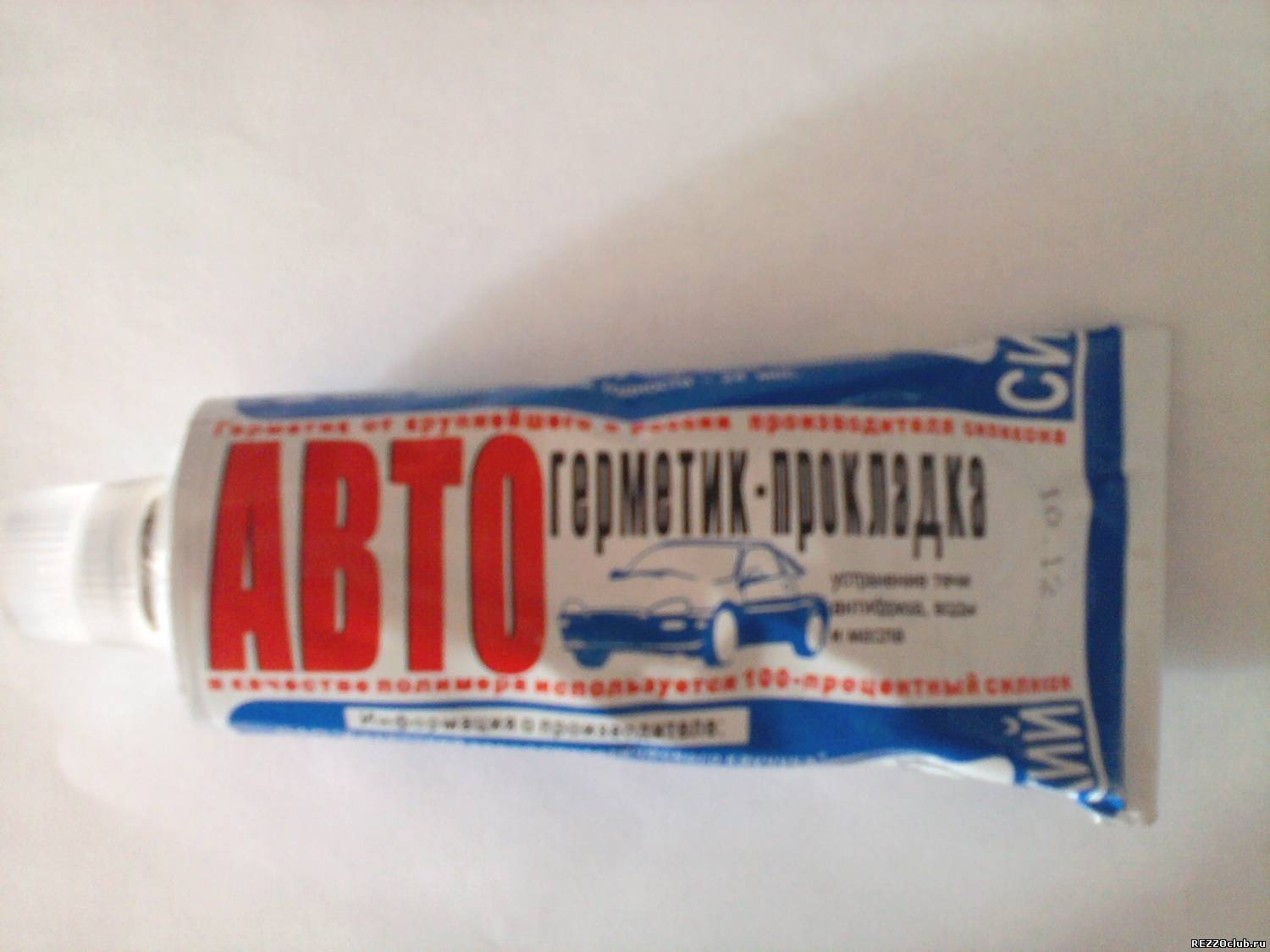

казанский герметик, мне когда делал  автослесарь, то намазал герметиком ABRO,так вот он (герметик)
начал плавиться и потек, а казанский сохранил форму даже на горячем движке до
сих пор – твердый и упругий, не липнет к пальцам в отличие от  ABRO ( к автослесорю поехал потому что думал что чего-то не
догоняю, а в итоге сделал сам). Не подумай, что потекло масло, масло текло в

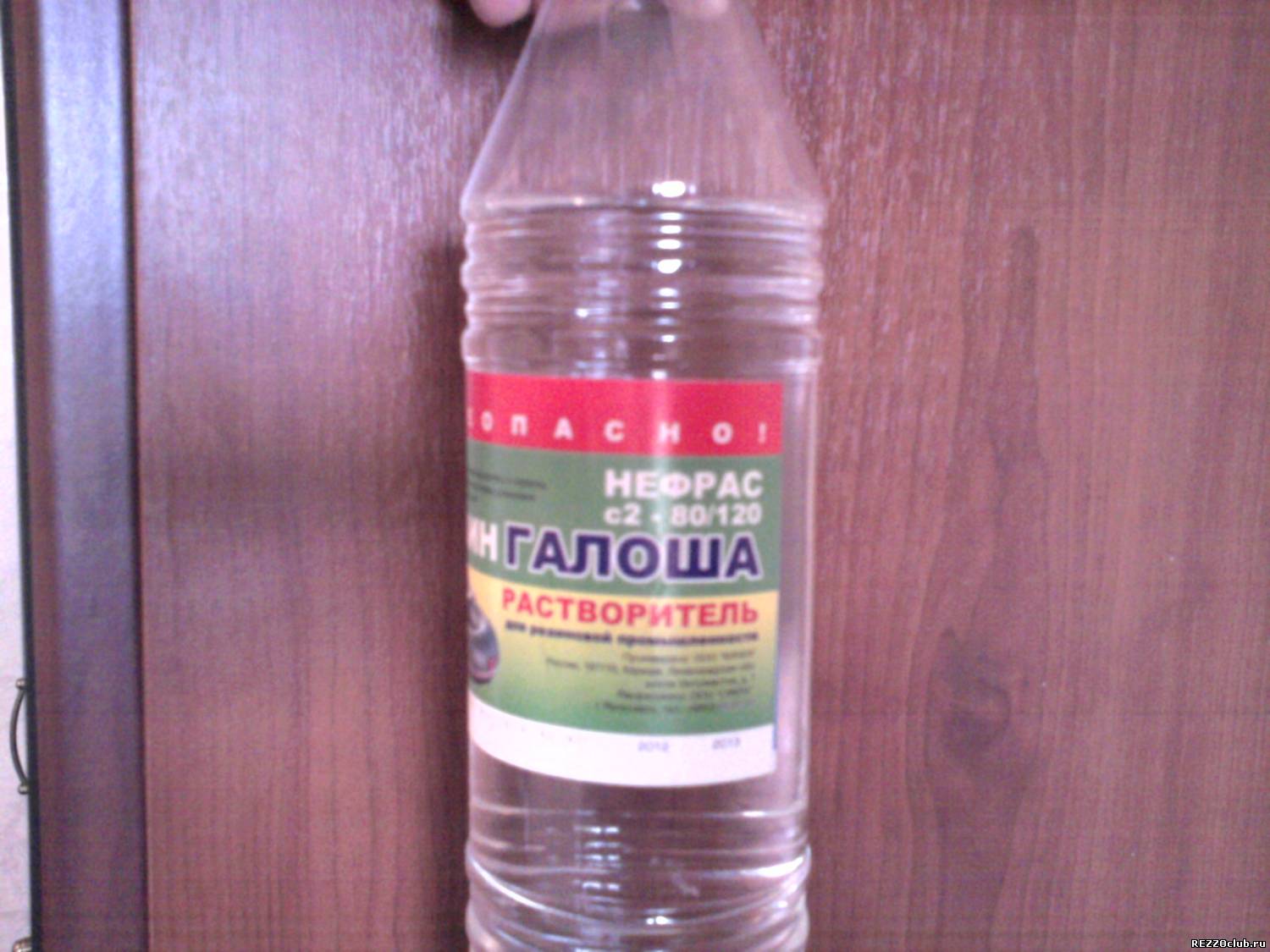

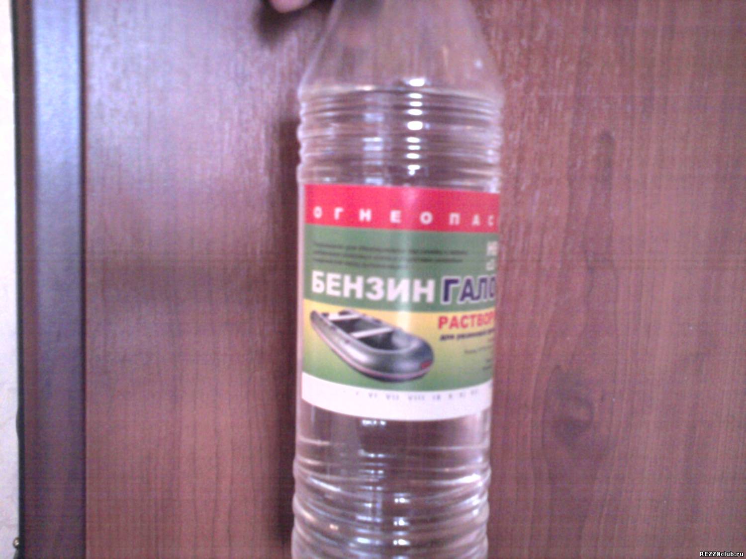

5) Justin– когда будешь спиливать втулки, припаси зарание бензин чтобы смыть стружку, а
то я попёрся в гараж а про бензин не подумал, а с машины не слить да и шланга
не было

8)выложу фотки герметика которым пользовался – написано Казань

по моему 15 шт. Фото галоши
