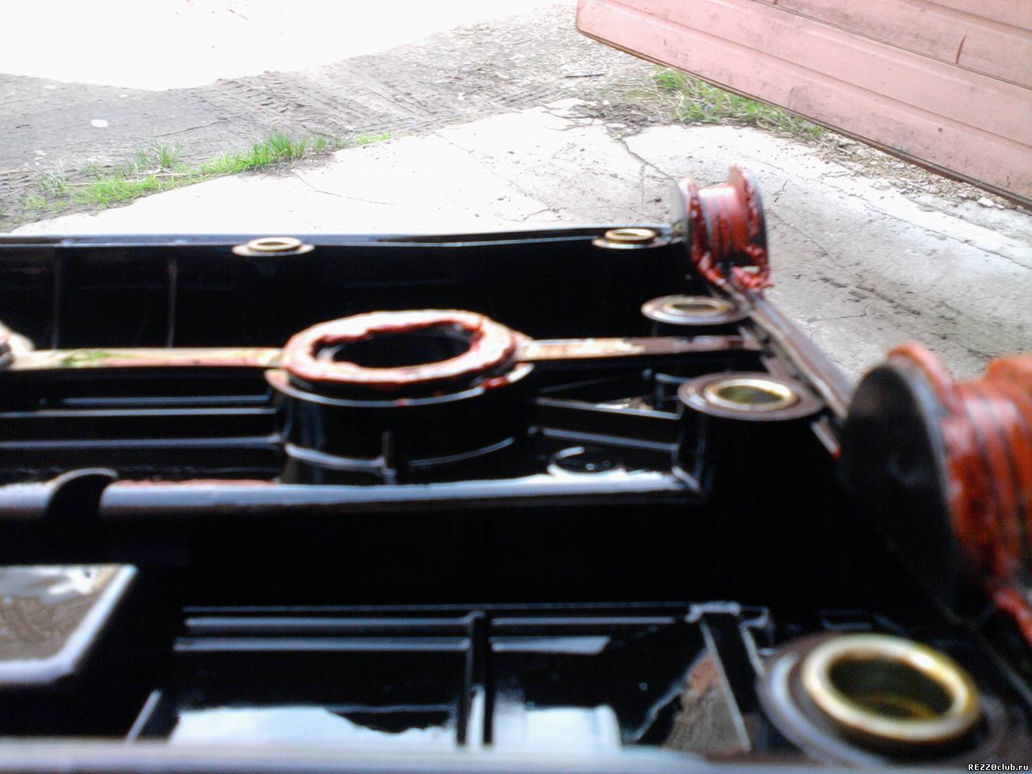

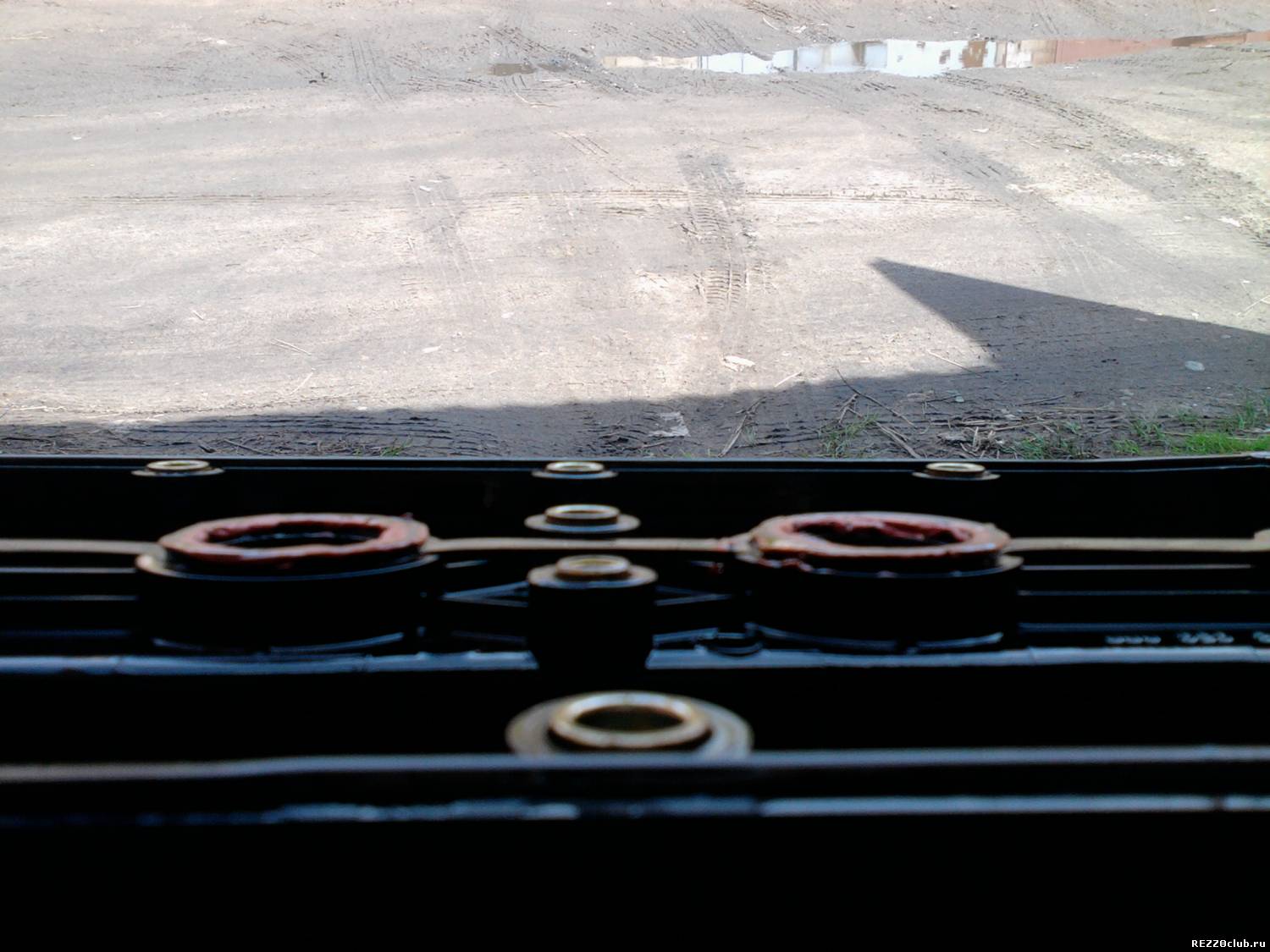

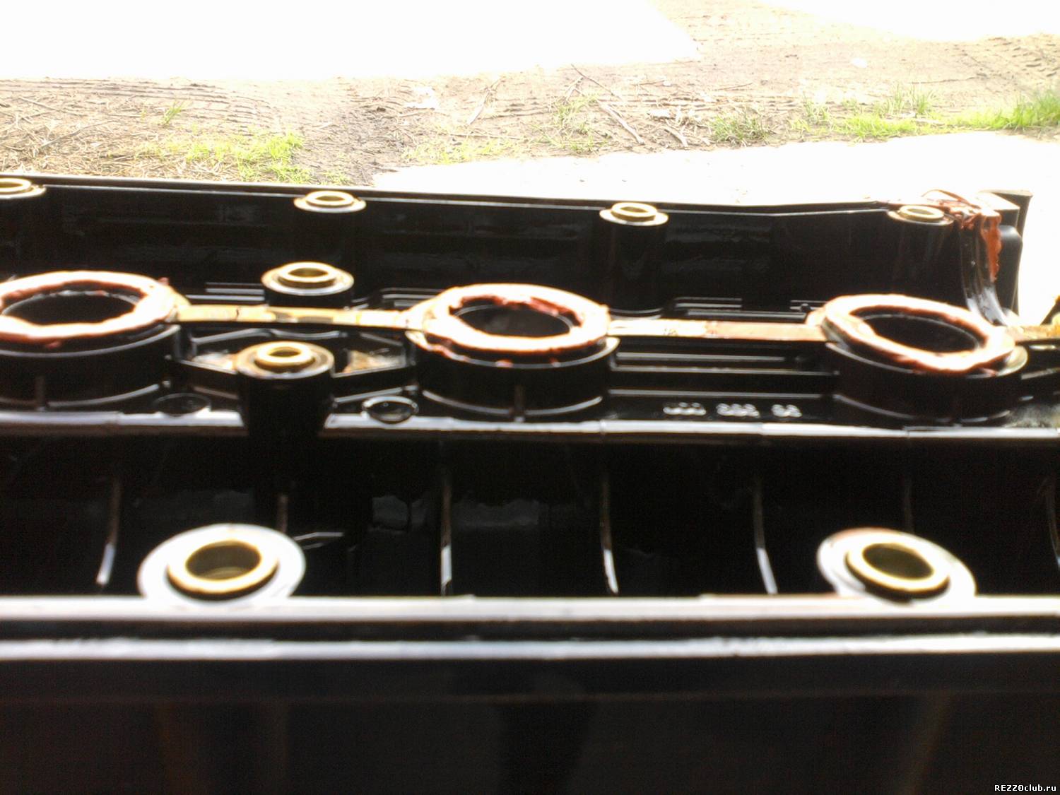

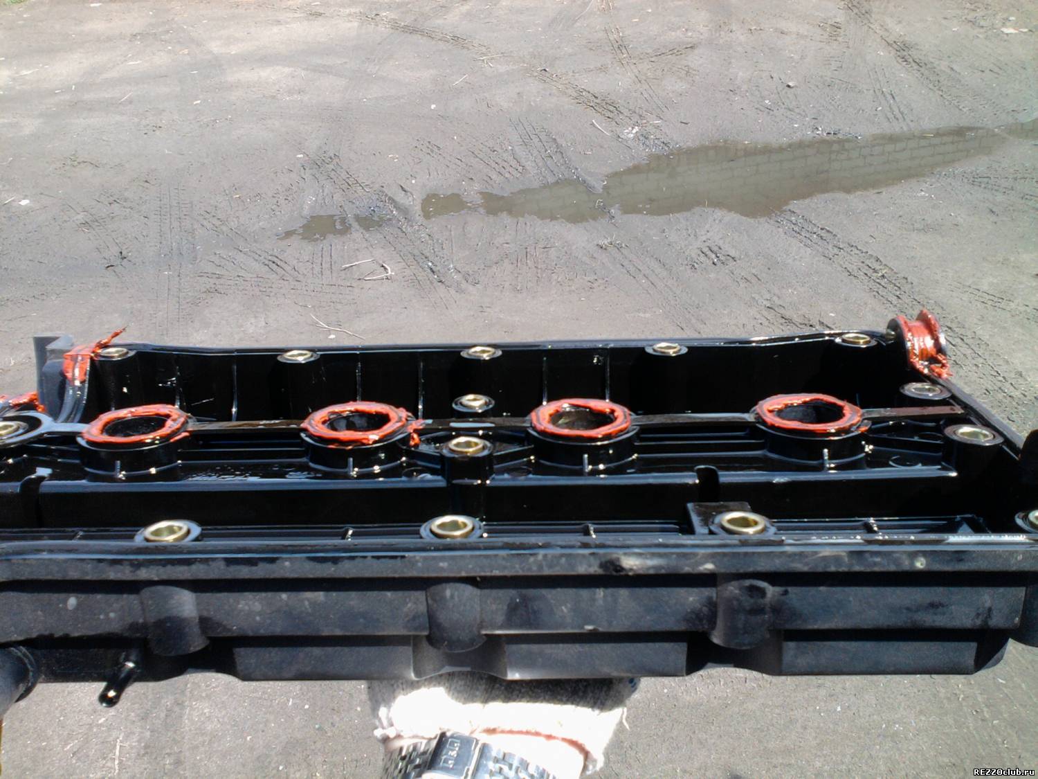

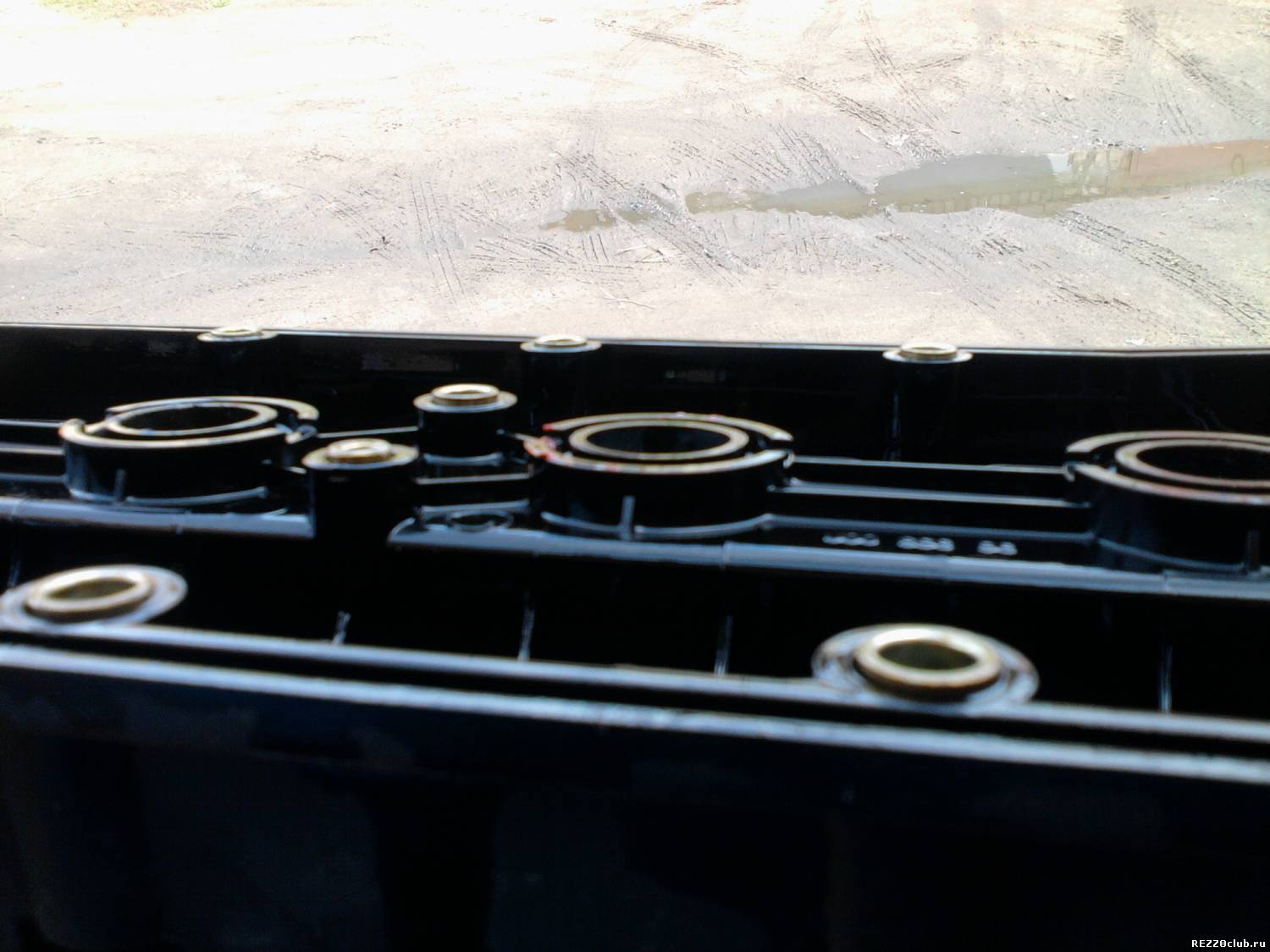

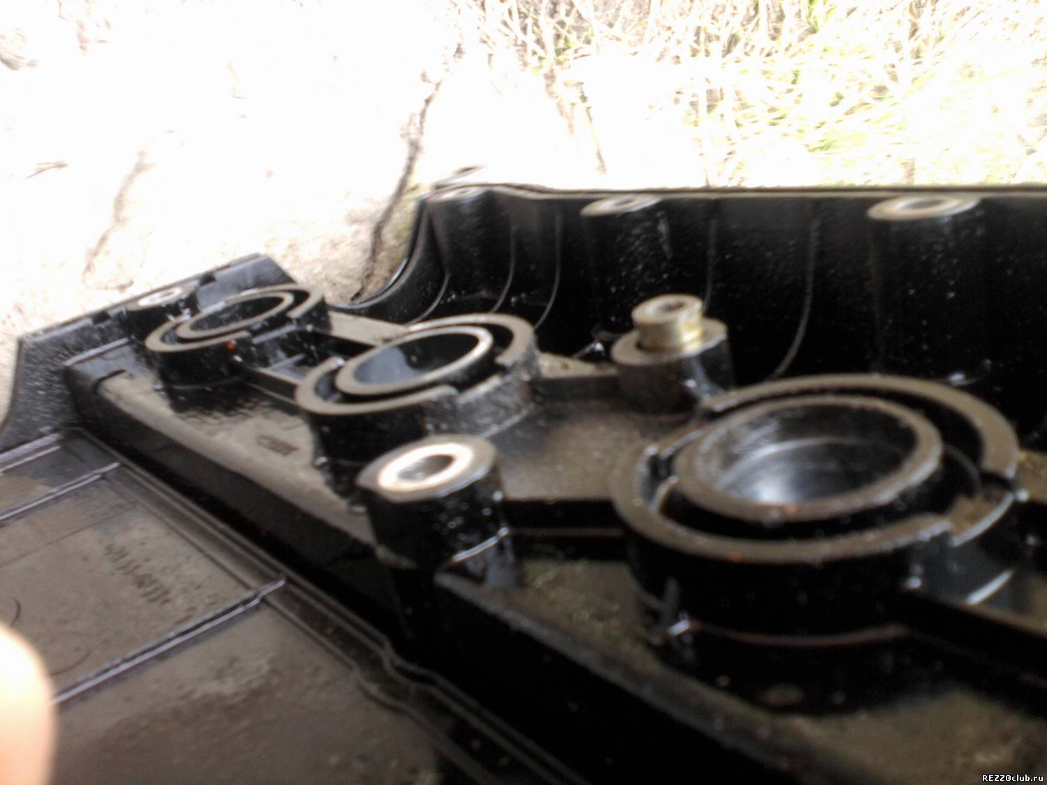

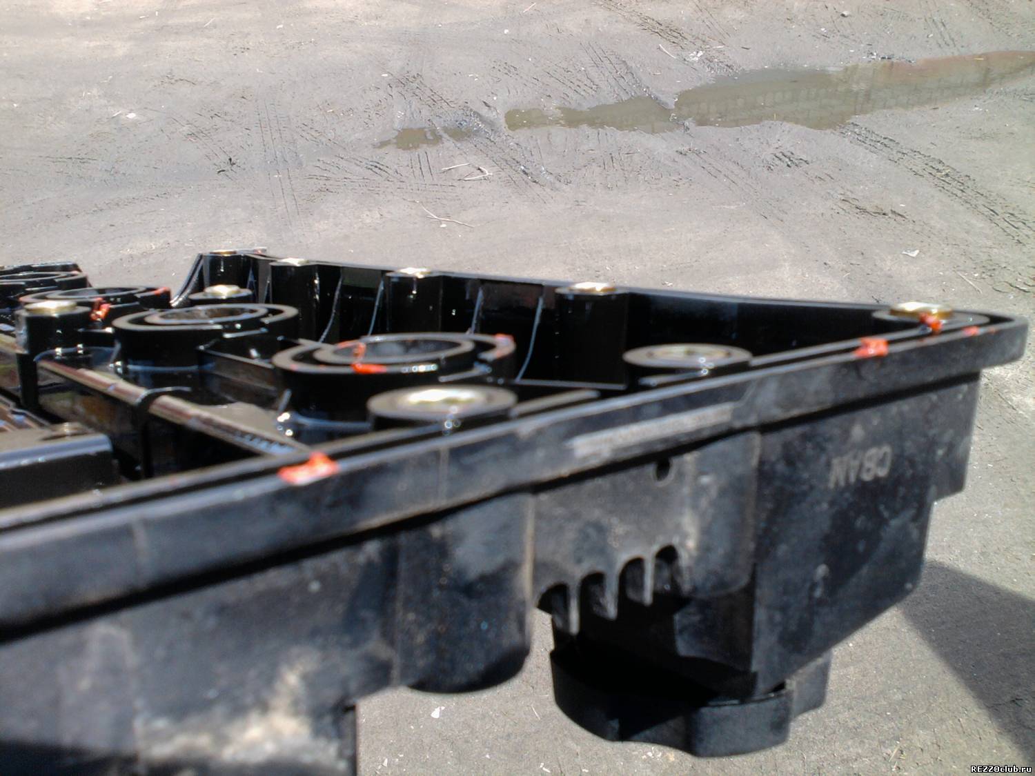

Прочитав ветку я понял, что с клапанной крышкой кому как повезет. Кому-то помогает замена прокладки кому- то нет - ГМ и есть ГМ (GM) клапанная крышка дефектная с завода. Все способы описанные в ветке не помогли, кроме совета teplo777 (на 3 стр. сообщ.№34) этой ветки, за что ему огромное спасибо. Мне вообще не понятно зачем делать латунные втулки выступающими, они просто не дают обжаться прокладке. Я с 15 лет вожусь с техникой и не когда не встречал, чтобы втулки выступали (за исключением, когда эти выступающие части вставлялись в технические отверстия, как например на мотоцикле восход. Крышка картера соединялась с двигателем, а выступающие по высоте втулки служили в качестве направляющих и утапливались в тех. отверстия картера движка при этом не мешая прижиматься прокладке ). Втулки должны быть за под лицо с плоскостью крышки и вот когда я эти втулки спилил проблема решилась – течи масла нет. Причем отмечу, что все втулки на крышке выступали на разную высоту (одна вообще вываливалась), а некоторые были за подлицо. Советую снять крышку и посмотреть плоскость крышки и если втулки выступают - спилите их (правда напильником очень долго, я попробовал и бросил это дело, легче наждачным кругом только аккуратно), если же не выступают втулки, то думаю придёться  менять крышку. Последняя фотка - это уже спиленные втулки, а которая торчит -это та самая втулка которая вываливалась.
P.S. резиновые перемычки между большими кольцами я обстриг (по совету в этой же ветке темы),так как они при нагреве могут деформировать соседнее ( когда я ставил прокладку перемычки небыли изогнутыми, а проехал на этой прокладке всего 500 км ) уплотнительное кольцо свечного колодца и нужны только при изготовлении прокладки чтобы она была как одно целое и вовсе ни чего не уплотняет.

Justin Дата: Пятница, 18.10.2013, 06:45 | Сообщение № 370 (125290 в абсолютной нумерации)

RADIST, спасибо! обязательно попробую.

А тогда вопрос,  м. б. к Механику, да и ко всем: а зачем вообще нужны эти втулки там?

Ну к конструктору- это утопия. А вот Механик, как спец, который видел движков поболе нашего среднестатистического брата, м. б. и знает зачем они, эти втулки.

а чего он тогда 34-е сообщение по поводу втулок никак не прокомментировал?
не знаю, что к чему и почему, но я слова ЛЮБОГО сервисмена (пусть хоть он увешан сертификатами, как собака медалями и опыта вагон) не воспринимаю как догму, а всегда изначально подвергаю сомнению и проверяю.
поэтому я не боготворю Механика, а считаю его обычным специалистом с бОльшим, чем у меня, опытом.
вот Механик мне написал, что оригинальная прокладка не течёт 40-60 тысяч километров. а у меня потекла на 28-й тысяче.  smile я спорить не стал, но и как догму его слова не принял. просто это его мнение, а у меня- своё.
также он написал мне, что мазал белым отечественным герметиком, и держало. я мазал им же, белым казанским герметиком, и потекло! у него получилось и держало, а у меня- нет. в следующий раз я не буду использовать белый отечественный герметик, а возьму красный высокотемпературный ABRO, т.к. считаю его применение в данном случае более оправданным. помпа на отцовской ВАЗ-2109, посаженная мною на такой герметик, стоит уж 8 лет и не течёт.
вот как-то так...
что касается прокладки, то склоняюсь к варианту из 34-го сообщения, подтверждённому опытом RADISTа. возможно, даже не буду прокладку менять- просто сточу втулки наждаком (благо, есть наждак и электричество в гараже), обмажу красным высокотемпературным ABRO и закрою этот вопрос.

худой Дата: Пятница, 18.10.2013, 16:23 | Сообщение № 375 (125309 в абсолютной нумерации)
втулки играют роль ограничителя, оставляя зазор между крышкой и головкой, в котором и стоит прокладка...сточив втулки, мы уберём этот зазор и прокладка будет тупо раздавлена, хотя чуток подточить их можно, главное, чтобы их высота от плоскости крышки была везде одинакова...
