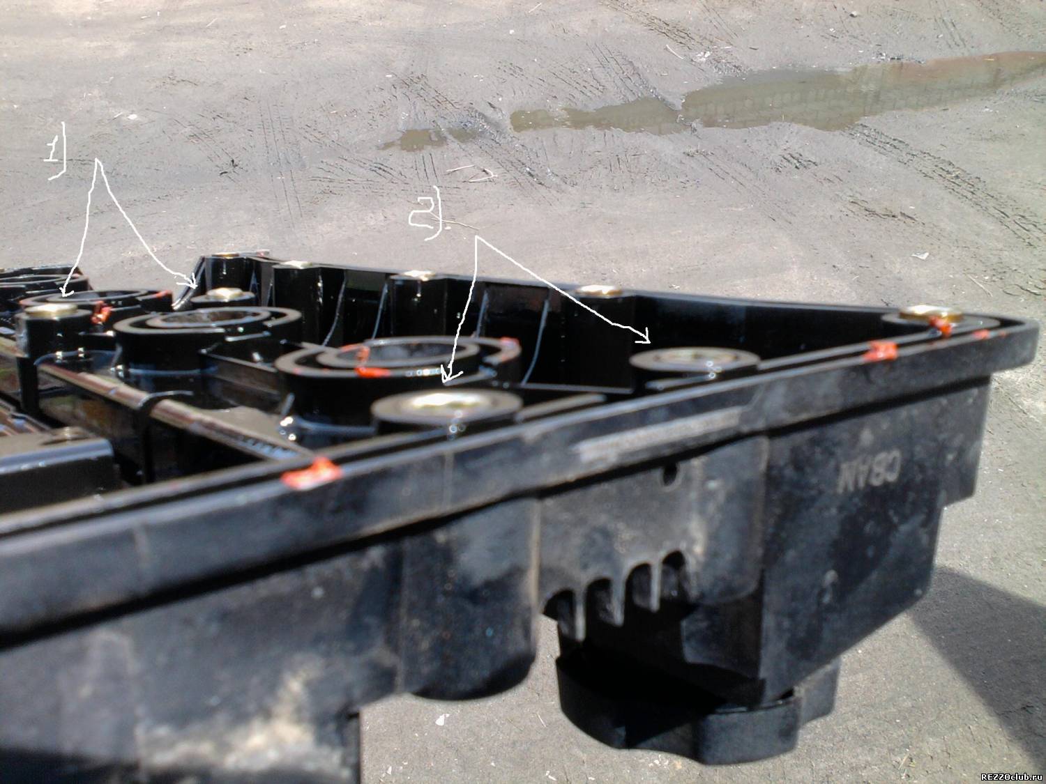

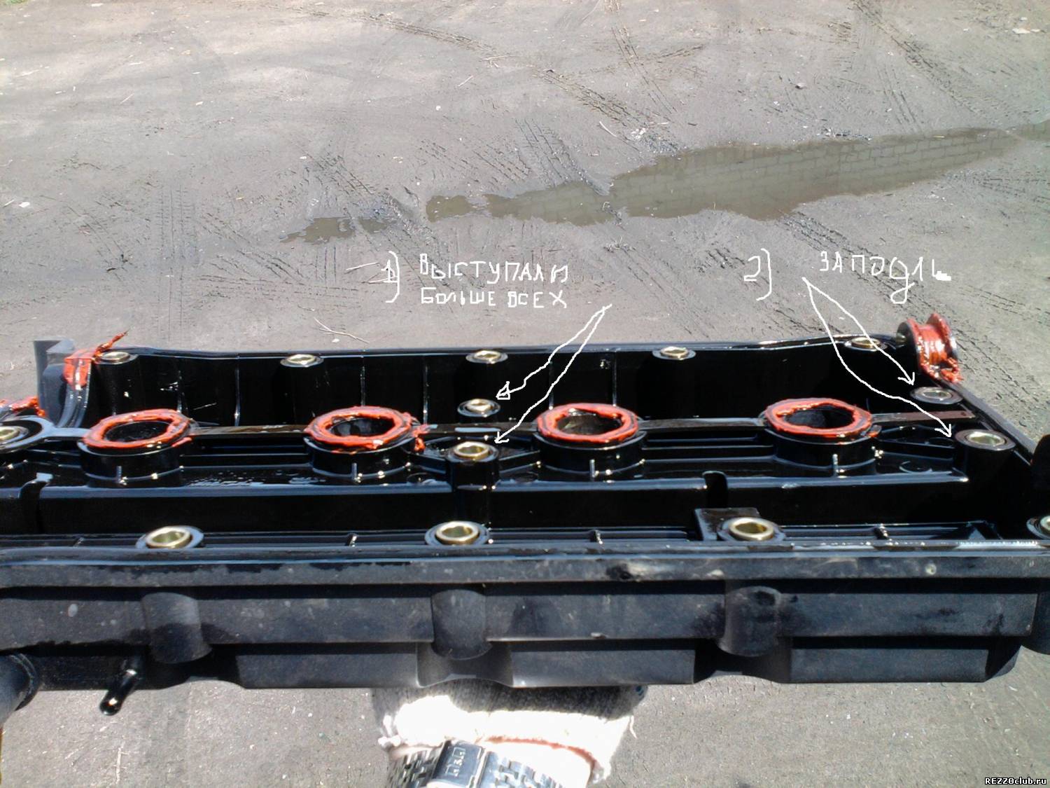

Механик я так и делал, ставил оригиналы GM, а не ДЭУ следуя твоему совету,но течь неустранялась. Может у тебя есть надежный поставщик, но мне надоело тратить
деньги в пустую бегая по разным магазинам. К то муже на фото которые я выложил
видно, что втулки выступают на разную высоту, а некоторые за под лицо – это явный
брак. Втулки должны быть на одной высоте или за под лицо, или выступать
одинаково. Крышку до меня ни кто не снимал, потому что машина была у отца и брал
он ее новой и не ремонтировал – это точно, соответственно на фото она такая
какая была с завода или то что с ней стало в процессе эксплуатации. Я не
претендую на то что я прав. В моем случае было либо купить новую крышку, либо
спилить -  я ни чего не терял. Попробовал
и получилось и ЭТО ТОЖЕ ФАКТ. Потекла она при пробеге примерно 20 т. Может у
меня индивидуальный случай, но как минимум мне и (teplo777 (на 3 стр. сообщ.№34)
и вроде еще одному с форума спиливание втулок помогло.

Сделал выборку по форуму: обратите внимание на 6 пункт, замена крышки на новую, проблему не решило. Еще уточню: 1) считаю что
герметик на всю поверхность прокладки
наносить не надо
2) не надо до дури затягивать крышку болтами
, а то расплющите прокладку и опиленные
втулки продавите под крышку - они снова
будут выступать, а масло может потечь. После
установки новой прокладки и опиливание втулок,
проверяйте нет ли течи масла, а если есть
подтяните болты на пол оборота или более

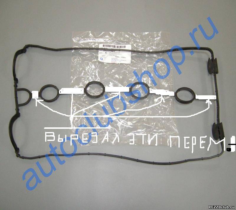

3) обрешьте перемычки между кольцами свечных колодцев
4) при замене поставте новую прокладку и
колечки, потому что  старая может потечь
(знаю по опыту скупой платит дважды или
хочешь побыстрей, а получится по дольше)
5) нормально обезжирьте места где будет
герметик смт. стр26 пост 389 соблюдайте
инстр. по применен. герметика - я
использовал смтр.26 пост 383
6) герметик ложите с умом, а то он
будет выступать за пределы прокладки, и
в последствии может оторваться и закупарить
какой-нибудь масленный канал
7) не ставте дешёвые прокладки, а то она
потечет при любом раскладе, качество резины то же играет не последнюю  роль
8) я на свою поставил вроде elrin, точно
не помню
9) выложу фото где указано какие
перемычки я отрезал

grigorich
Дата: Понедельник, 03.10.2011, 06:34 | Сообщение №127
Менял две прокладки,на 12000 и 18000.При второйзамене
укоротил дистанционные втулки среднего
 ряда и всё засадил
на герметик,но всё
 равно масло пошло в колодцы.Стал подумывать
о замене крышки, но
 разглядывая старую прокладку,обратил
внимание на то,что
 кольца уплотнительные свечных колодцев
овальные. Причем малая ось овала идет по линии перемычек межлу
кольцами.Перемычки вздыбленные и жесткие.
Роль этих перемычек
только в
 том,чтобы после изготовления прокладки она и кольца были
одним целым,так технологичнее.
После установки под действием
температуры и масла
 просходит их разбухание и удлинение.Так как
они ничем не
 зажаты,увеличиваясь,они давят на кольца,деформируют
их и герметичность стыка нарушается.При установке новой прокладки
я эти
 перемычки срезал и на герметике поставил прокладку. Уже 66-ая
тысяча,а масло не идет ни наружу,
 ни в колодцы.Не претендую на
правильность
 догадки,но результат она дала. Может,кому то поможет
этот способ установки.

(RADIST: после стачивания втулок он обноружил, что все таки текла не крышка)
господа я нашел причину-текла не крышка а сальник
распредвала причем текла  зараза не внутрь кожуха грм
а между кожухом и блоком и стекало по движку вниз .
сальник был дубовый прошел 130000.но всем рекомендую
сточить бобышки
 и колечки камазовские стоят копейки
по сравнению с родными а свою работу выполняют отлично.

9) RADIST
см пунк 9 в начале поста. Выложу фото где указано какие
перемычки я отрезал
Прикрепления: 7143377.jpg (70.4 Kb)
