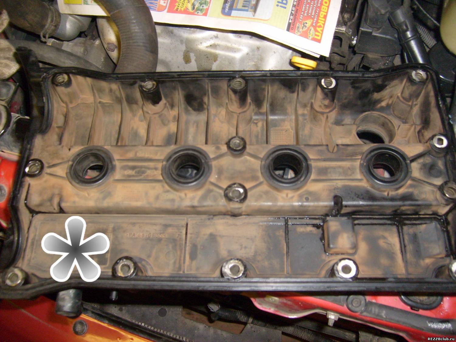

сегодня решил поменять прокладку с стачиванием бобышек.действительно они разные по высоте.стачил заподлицо.возник вопрос-можно ли вынуть из крышки (не знаю как назвать) типа маслоотделитель для последующей промывки.глянул в трубки-там гомна полно.на фото поставил значек чтоб понятно было.

Mavruc Дата: Понедельник, 18.11.2013, 19:43 | Сообщение № 437 (126183 в абсолютной нумерации)
это главная ветвь вентиляции картера, она должна быть чистой, промывать. Там может стоять клапан, вроде выкручивается и лачеттиводы его каталожный номер дают даже.
janoem Дата: Понедельник, 18.11.2013, 19:55 | Сообщение № 438 (126184 в абсолютной нумерации)
Сообщений: 508
Российская Федерация -  Истра
На форуме с 01.09.2013
Пользователь № 11415
а вытащить из крышки никак? для промывки.

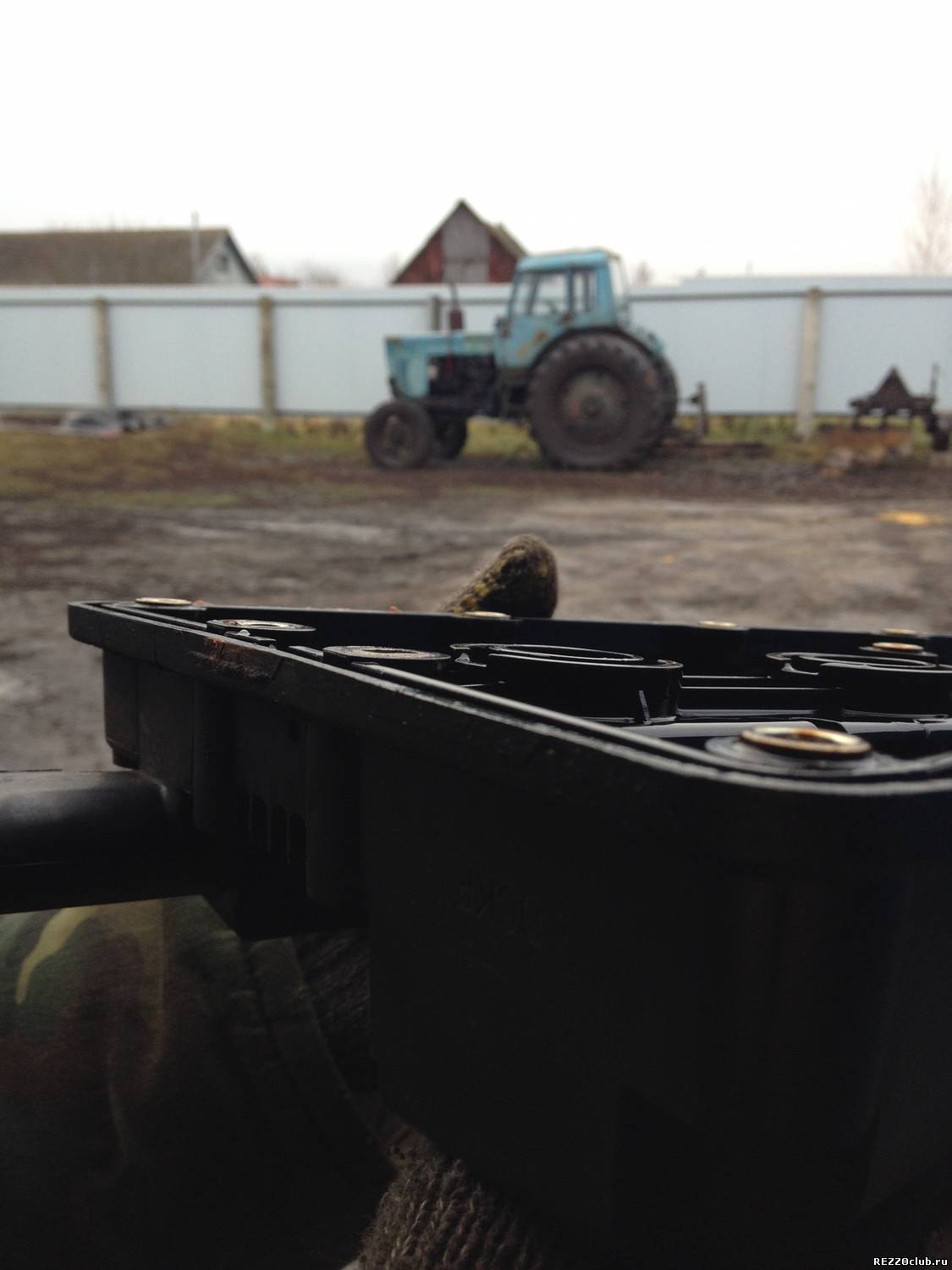

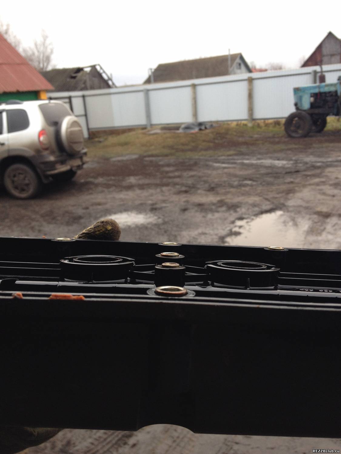

Наконец то я добрался до замены прокладки... Настолько уже вышло масла что весь двигатель в нем. Бобышки были разной высоты.. и легко вытаскивались из крышки, вытащив их все сточил заподлицо + прокладка от Механика)

Mavruc Дата: Понедельник, 18.11.2013, 20:09 | Сообщение № 440 (126186 в абсолютной нумерации)
вроде выкручивается, у лачетти-форум посмотри.

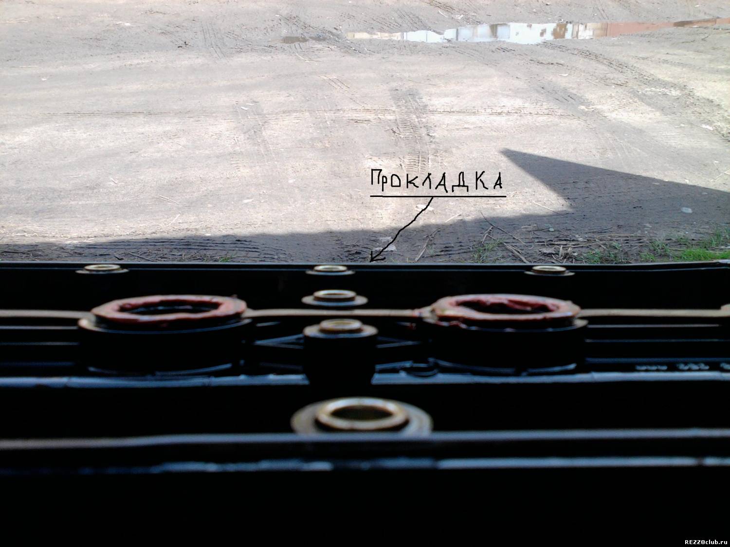

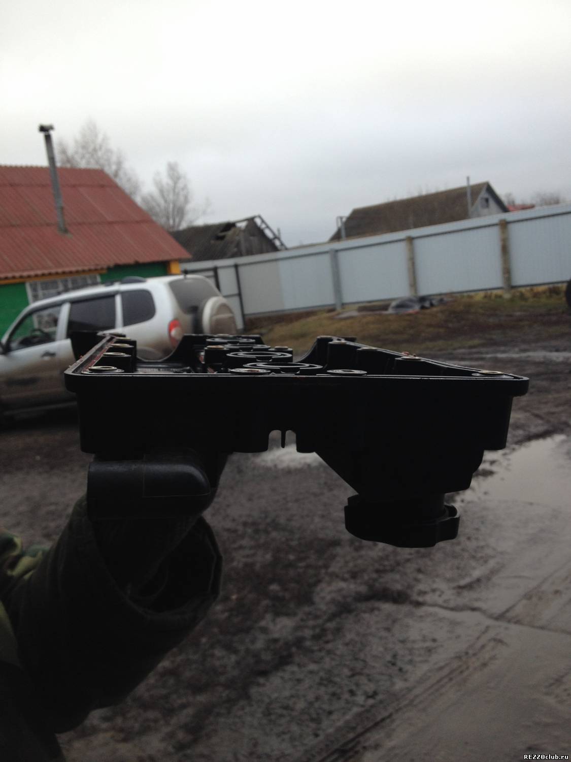

Цитата
Nemezspb: Наконец то я добрался до замены прокладки... Настолько уже вышло масла что весь двигатель в нем. Бобышки были разной высоты.. и легко вытаскивались из крышки, вытащив их все сточил заподлицо + прокладка от Механика
Почему бобышки на разной высоте, если плоскость на которую устанавливается клап. крышка ровная? Потому что это брак + вываливающиеся бобышки (втулки). Они (втулки) не дают прижаться прокладке см. фото. Nemezspb сравни свою крышку с моей-правда ведь похожи!!!

RADIST, да да одинаковые крышки у нас)) но все сточил) сколько у тебя машинка уже прошла после замены?? очень надеюсь что вылечил это..
