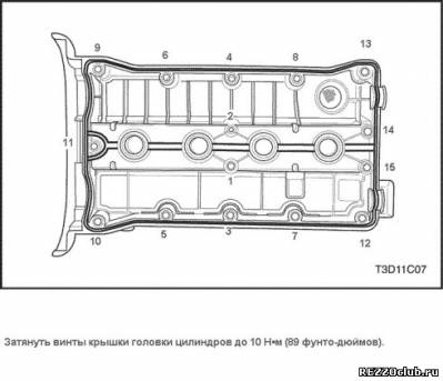

схема затяжки болтов крышки
Прикрепления: 3947145.jpg (35.8 Kb)
х094ук

RADIST, проехал 1000км и сопливится один болт.. что с ним сделать?

А я б для начала попробовал бы его чуток подтянуть, а заодно и остальные 14 болтов.
Я после замены прокладки покатался сколько-то, а затем все болтики подтянул. И, надо сказать, подтянулись с тем же усилием, что и в первый раз, при замене. А ежели не поможет, попробовал бы заменить уплотнительное колечко и болтик.

Nemezspb - затяни болт без фанатизма, а потом после затяжки подтяни все болты (включая и этот)по схеме, то же без фанатизма. Если все же будет сильно сопливиться, замени колечко под болтом.
