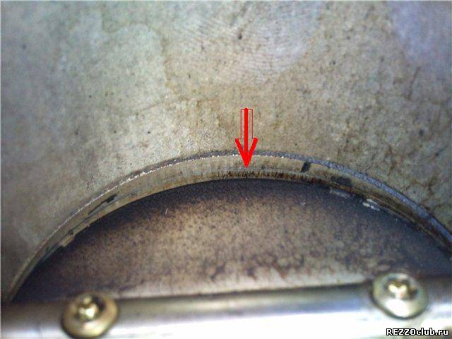

Zver, Во первых посмотри, доходит ли заслонка до конца. Грязь набивается в паз (указан стрелкой) и не дает заслонке полностью закрыться, по этому не срабатывает "контакт холостого хода"
Прикрепления: 3204333.jpg (42.6 Kb) · 4212727.jpg (62.7 Kb)
Сообщение отредактировал ovomaxat - Вторник, 16.11.2010, 16:39

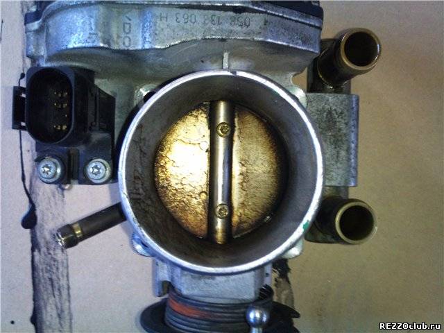

ovomaxat Дата: Вторник, 16.11.2010, 16:43 | Сообщение № 223 (82623 в абсолютной нумерации)
Quote (Zver)
например на прогретом двигателе закрытая заслонка показывает 4% или 3,6% - у всех по разному
Что получилось у меня после чистки..

ovomaxat Дата: Вторник, 16.11.2010, 17:40 | Сообщение № 225 (82645 в абсолютной нумерации)
Quote (Zver)
А сейчас у тебя подброс оборотов наблюдается и какой пробег у тебя?
Пробег 55 тык. Подброс, скорее небольшая задержка осталась. Но вот это осталось. sad
