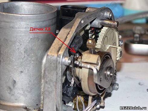

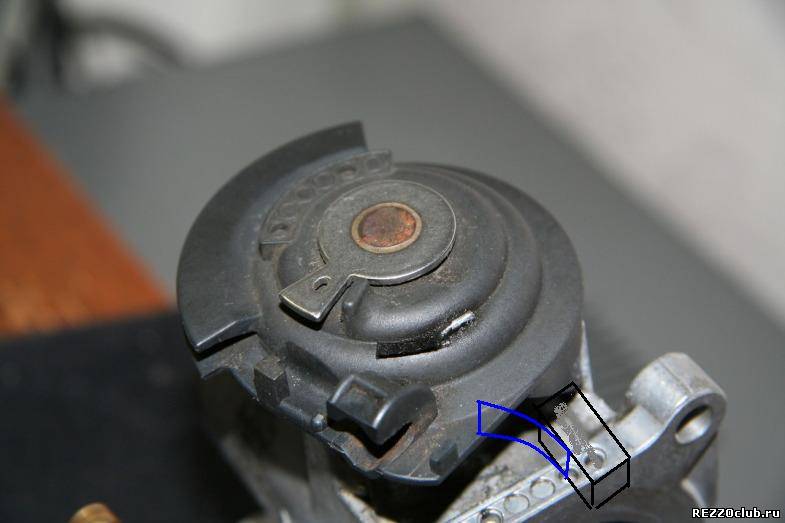

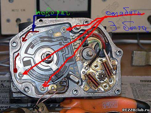

Мои небольшие изыскания по этому поводу.
Ползунки резисторов (у нас их два) и упор "выключателя холостого хода" стоят мертво на одной оси. ЭБУ настроен так, чтобы была задержка сброса до холостого хода и заслонка (вместе с "выключателем") стоит на определенном угле и не дает сработать (замкнуться) этому самому "выключателю" и ЭБУ определяет по положению датчика ХХ что этого самого холостого хода пока нет. Есть идея, и я ее пока думаю. Вынести этот самый выключатель на "улицу" в виде микрика и чтобы он срабатывал от пластмассового полукольца на котором трос газа.

Т.е. ты хочешь, чтобы при сбросе газа механически включался "жестко" с помощью микрика ХХ (что уберет подброс). Да, интересно было бы поэксперементировать, но нет запасного дроссельного узла, а то бы я сам с удовольствием попробывал. В нашем случае надо как следует все взвесить. Хотелось бы придумать, как это сделать внутри дроссельного узла.....
ovomaxat Дата: Вторник, 16.11.2010, 22:44 | Сообщение № 232 (82680 в абсолютной нумерации)
Quote (Zver)

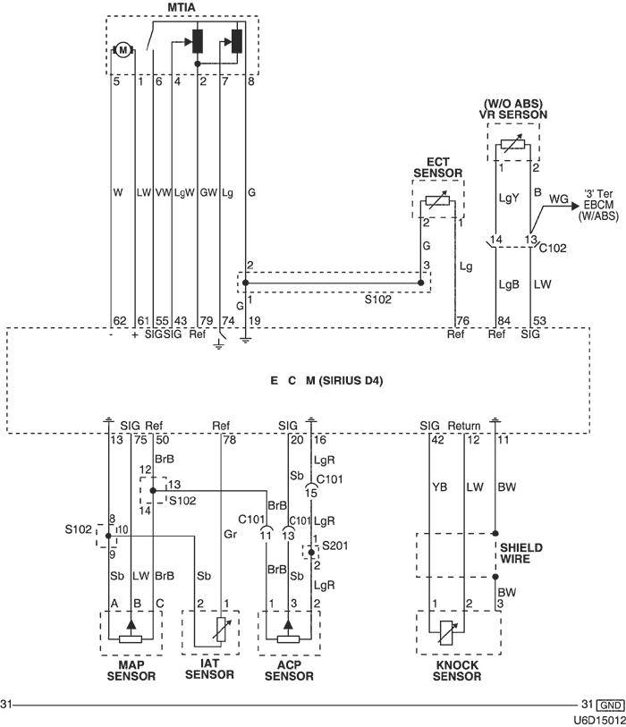

В принципе можно попробовать на месте проэкспериментировать. Ка- то так
Провода можно найти в разъеме
Quote (Zver)
Так как железная и пластмассовая часть (на первом рис.) крутятся независимо друг от друга, внутри не получится.
Разъем на MTIA ( ножки 6 и 8) - я правильно понял или нет. Интересно как это повлияет на работу ЭБУ в различных условиях...

ovomaxat, По схеме непонятно куда подключить микрик, нужно мерить показания тестором при ХХ.

ovomaxat, Сейчас на работе(тут лучше думается), еще раз просмотрел твою инфу:
Quote

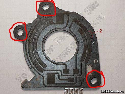

Для тех, кому еще актуально!!! Попытаемся разобраться с нашим дроссельным узлом.
Внимательно осмотрел дроссельный узел, а именно эти снимки. Видишь как крепится пластина с резисторами, обрати внимание на три отверстия под крепежные болты ( они не круглые, а с проточкой), т. е пластину с резисторами можно сдвинуть против или по часовой стрелке ( внашем случае, наверно, против часовой стрелки) и тем самым изменить угол открытия заслонки (нам надо уменьшить), например у меня на прогретой машине, не заведеной и не нажатой педали газа показывает 3.7% по диаг. оборудов. А нам надо уменьшить этот угол, я так думаю, до 1.5% или ниже %-та.
Как писал ранее МЕХАНИК -
Quote
В проблеме с сбрасыванием оборотов виноват не ЭБУ , а дроссельная заслонка, хотя и софт в ЭБУ не очень корректен. Люди которые приезжали к мне, я убрал подбросы оборотов только регулировкой дросселя, не трогая ЭБУ.
Я думаю, он производил регулировку, описанную мной выше, т.к. больше на мой взгляд в дроссельном узле регулировать ничего нельзя (все жестко крепится). Что думаешь по этому поводу, поможет это решить нашу проблему с подбросами оборотов ? book wacko

Quote (Zver)
Ну ты и глазастый!!! biggrin respect
Quote (Zver)
Как повернуть, так сразу не сообразить. Надо смотреть на месте.

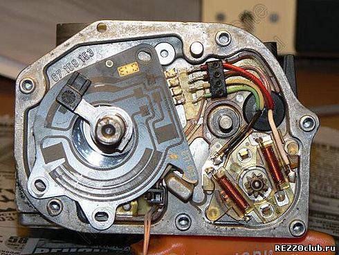

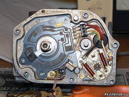

ovomaxat, Те самые снимки:
Если повернуть пластину с резисторами должен поменяться угол открытия ДЗ, т.е. сигнал идущий на ЭБУ, а следовательно измениться управление дроссельным узлом.
Quote
Согласен с тобой. На следующей неделе попробую снять заднюю крышку с ДУ и посмотреть реально ли это. Если да, помечу исходное положение пластины с резисторами. Напротив со мной гараж автоэлектрика (с ним в хороших отношениях) у него есть диаг. оборуд. (даст им воспользоваться) по которому можно посмотреть угол открытия дроссельной заслонки. Чуть повернуть пластину и посмотреть как изменится угол, добиться 1.5% или меньше. Вот как-то так. Главное чтобы время было свободное и соответствующее настроение... suspect
