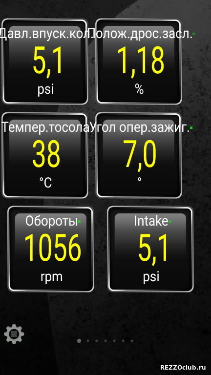

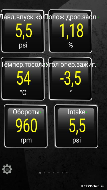

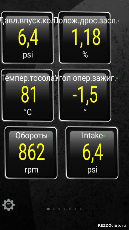

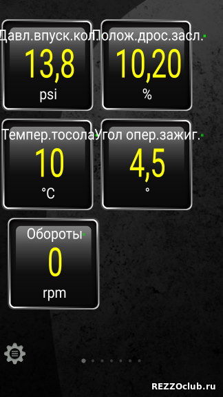

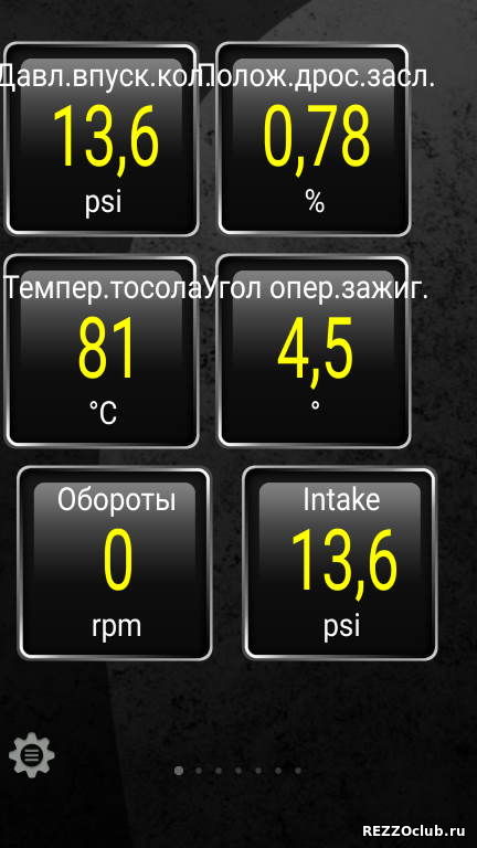

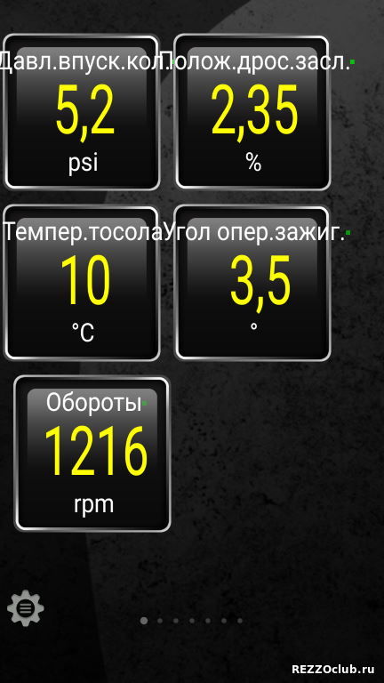

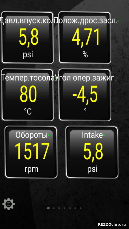

всем доброго времени суток. Друзья, сталкивались ли вы с этим: ну когда переключаешся понятно многие сталкивались что подбрасывает обороты. У меня когда я еду накатом на нейтралке обороты держаться в районе 1500, как только останавливаюсь обороты нормализуются до 800 и остаются пока стоишь. В движении накатом опять всегда 1500. Есть ли у кого такая же фигня?. Я сделал скрины с торкью, от прогрева до рабочей температуры. Не могу понять давление во впускном коллекторе нормальное или нет. Хочу по этим показаниям понять что не в норме, куда копать....Перевел давление из PSI в кПа получилось около 45 - это много, надо смотреть на подсос воздуха или датчик и его проводку проверять я думаю

подрезал трубочку с трещинками которая идет к ДАД, перевел на приборе программы торкью давление из PSI в кпа, на холостых выдал 41кпа (уже меньше чем 45), но еще много

Возьми себе за норму показания мап датчика 30+/-.Проверь подсос воздуха на дымогенераторе.Если подсоса нет,то брешит датчик,если подсос есть,то увидешь где и устранишь.

Механик Дата: Среда, 22.07.2020, 06:32 | Сообщение № 382 (171976 в абсолютной нумерации)
Часто трескается трубка от клапана ЕГР, и идёт подсос воздуха. Разряжение слишком маленькое 41кПа, должно быть около 32-34
