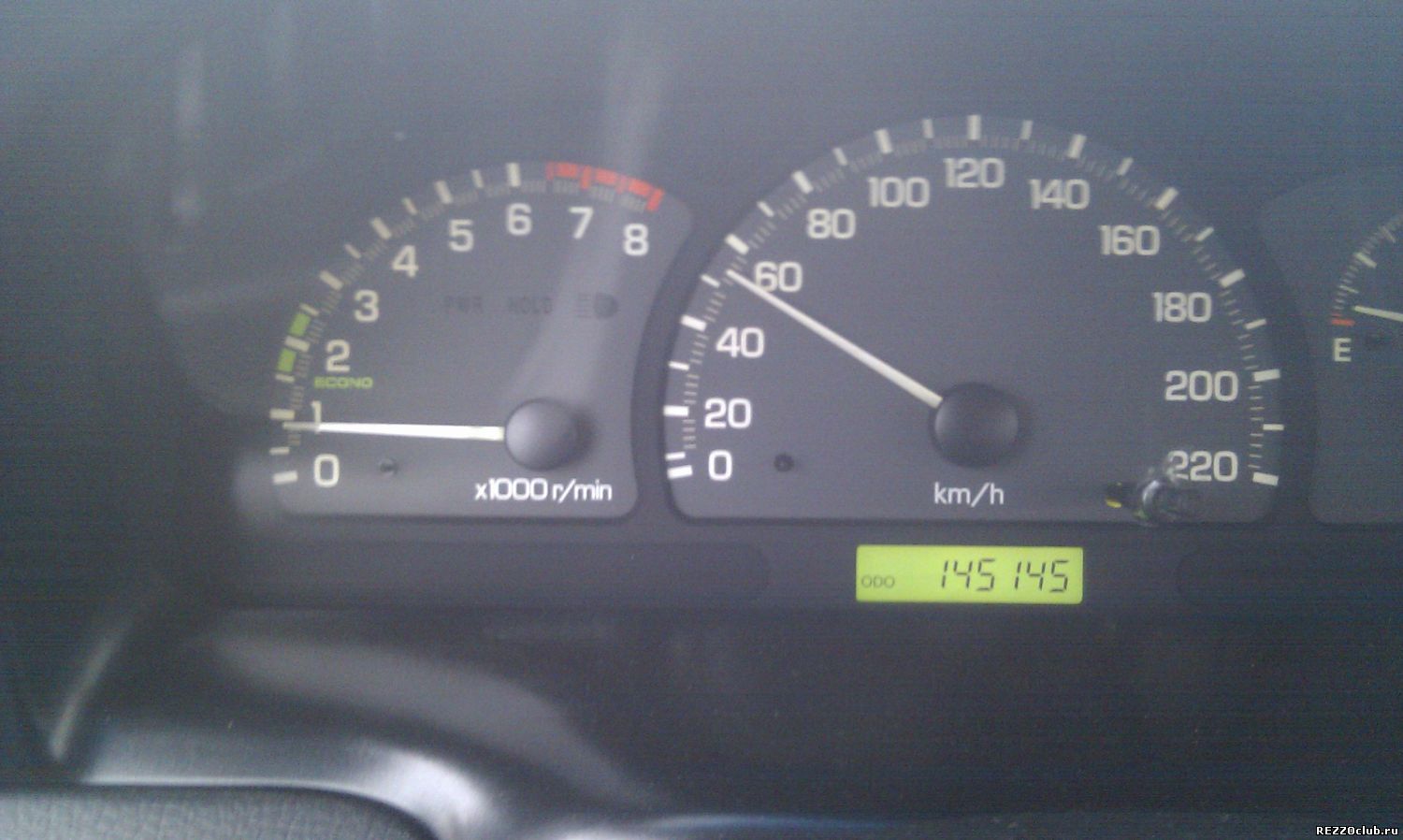

rmsn8 Дата: Пятница, 08.01.2016, 13:15 | Сообщение № 369 (144315 в абсолютной нумерации)
Механик, Приеду обязательно, после покатушек на твоей РЕЗВОЙ "заболел" переделкой. вот только работой постоянной обзаведусь, стабильным заработком... А так пора и левую шаровую менять и понять сцепление менялось на машине до меня или нет. пробег на фото

Artem Дата: Пятница, 08.01.2016, 14:30 | Сообщение № 370 (144320 в абсолютной нумерации)
Раз уж затронули эту тему и я хотел бы понять менялось ли сцепления до меня? У кого какие соображения есть на эту тему,пробег тоже 150 т.к
goschashepa Дата: Пятница, 08.01.2016, 20:51 | Сообщение № 371 (144360 в абсолютной нумерации)
Брал с пробегом 129.000 км--прежний "хозя" уже менял сцепление..
