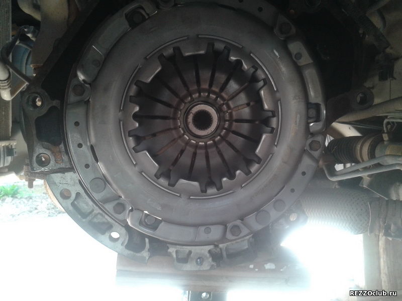

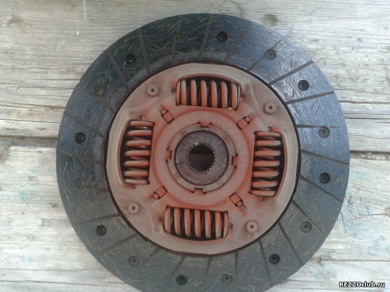

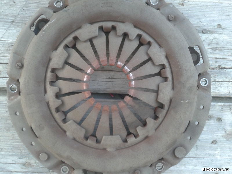

Итак робяты! Таки закончил смену сцепления и кое какие дела с коробкой. На все про все ушло вечер пятницы и эти выходные.Как обычно на моей машине засада сидела там где ее не ждешь. До обеда субботы снимал кулаки ну ни в какую не снимаются хоть тресни. И ведь до этого, когда менял шаровые обильно промазал пальцы седла смазкой, правда три года прошло, видать высохла. Из самого снятия самые большие неудобства доставил верхний болт, тот который под патрубком. В очередной раз захотелось заставить автора этого,открутить его. С помощь. всех матерей каких вспомнил отвернул, при этом снял егорку и прилив на котором он сидит. Как бы больше особо не было проблем. Отвернул все по кругу, снял правую подушку, кронштейн и двумя домкратами - один под движком, другой под коробкой развел см. на 6. Хотел хотя бы снять один,но понял что не выйдет. Позвал родича и мы ее мухой опустили.
ИМХА конечно но ушатаный был только выжимной.
Корзина и диск относительно не плохие
Однозначно под замену был толь коренной сальник, хотя и не тек, но на маховике, когда снял свежее масло. Все равно, раз снял решил все поменять, ну как обычно - вилку, ось, втулки, сальник КПП, само собой сцепу с выжимным.
Сегодня с утречка, посмотрев на дела рук своих
занялся коробкой, поменял шток и его сальник, сальники приводов, и сменил масло - была какая то трансмисионка, залил Dex 3 (Равенол). Часам к 10 позвал родича ставить коробас на место. А он ни в какую - то картер мешает, то эта гребаная труба. Тыкались тыкались минут двадцать, потом я снял вертолет, подвесили коробку на вагу и с первого разу воткнули на место. Часов до 6 вечера ушло на на установку всего назад.
Сцепа стала очень мягкая, даже не поймешь, давишь на педаль или нет. Пропали удары,которые были при сработке сцепления.
Вроде как бы все хорошо, но блин написано же было пометить тягу и наконечник краской, я пометил маркером и естественно все затерлось и я не попал в нужное положение, кое как отрегулировал заднюю, но походу нет 2 или заместо нее 4, остальные более менее нормально. Сегодня батарейки уже под сели снова лезть, завтра поежжу посмотрю, надо будет регулировать переключение, у меня до замены классно передачи переключались. Ну и походу я что то сломал, движок перестал с полпинка заводиться, стартер крутит сек 2-3, потом схватывает, заводиться, но обороты нестабильные. Из того что пока приходит в голову это трубка между ЕГР и ДЗ. Когда ее снимал возможно повредил, завтра то же надо будет лезть, смотреть, а по хорошему глушить ее нафик, возле ДЗ. Вот как то так.

leppa, и ведь не так и страшно? Правда? И денег сьэкономил и сделал по-людски. Оправку для центровки диска из чего делал?
leppa Дата: Понедельник, 22.05.2017, 21:59 | Сообщение № 652 (156116 в абсолютной нумерации)
Сообщений: 2284
По людски будет когда 2 поймаю, походу ее нет и вертолет поменяю. Оправку заказывал у токаря по размерам выложенным здесь. Но честно скажу мне не очень понравилось, как диск встал. Набело выводил штангелем, делал в пределах 30,1 - 30,8 мм биения. По поводу страшно, сложно - никогда не понимал многих, думающих что ино сделано как то по другому - те же железки, те же болты. Читай книжку (форум) да крути.

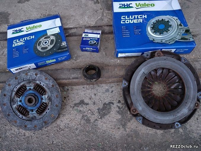

давно собирался выложить фото замененных деталей сцепления и коробок от поставленных взамен. Руки только дошли, хорошо видно разрушение треснувшего прижимного диска на корзине, остальные детали могли бы еще тыщ 25-30 походить, пробег при замене 90700км

ОСД-2507, Симптомы были какие нибудь?
Механик Дата: Среда, 28.06.2017, 23:25 | Сообщение № 656 (156744 в абсолютной нумерации)
Сообщений: 5055
Цитата ОСД-2507 ()
Прикрепления: 2977486.jpg(115Kb)
Прилично изношен диск, корзина похоже треснула от перегрева.
А чуть выше по ветке загляни, всё подробно описывал по ходу выявления

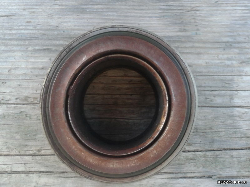

Всем привет!
Сегодня сменил сцепление на своем французском бегимотике.
Машине 4года и месяц.
Родное.Сдох выжимной.
Пробег почти 230000.
