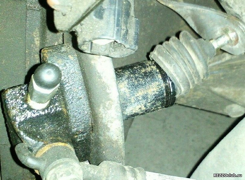

hello_max Дата: Четверг, 16.03.2017, 18:53 | Сообщение № 624 (154758 в абсолютной нумерации)
Сообщений: 119
На форуме с 23.12.2010
Пользователь № 4068
Всем привет. Прошло чуть более полгода, я опять без сцепления. Менял в середине сентября 16 г.
Вроде основной виновник рабочий цилиндр сцепления. Из него течёт тормозуха, шток выбило из лапки которая в коробку идёт (если честно, могу ошибаться как оно там все называется))
Есть подозрение, что в прошлый раз мне заменили только шток, а сам цилиндр не трогали ( я не одной гайки не смог сдернуть, и следы коррозии за полгода какие то сильные!)
Педаль кстати, выжимается только на половину!

Механик Дата: Вторник, 21.03.2017, 07:34 | Сообщение № 625 (154876 в абсолютной нумерации)
Сообщений: 5055
Штоков не видел отдельно в продаже.

hello_max Дата: Среда, 19.04.2017, 15:53 | Сообщение № 630 (155455 в абсолютной нумерации)
Сообщений: 119
Пользователь № 4068
Осторожно с вилкой включения сцепления.
У меня новую выгнуло. Ломиком и прочими матюками ее на место вернули. Насколько хватит не понятно. Брал оригинал. Но металл мягкий.
Старой пофиг. Следов износа нет. Если придётся менять, поставлю старую
