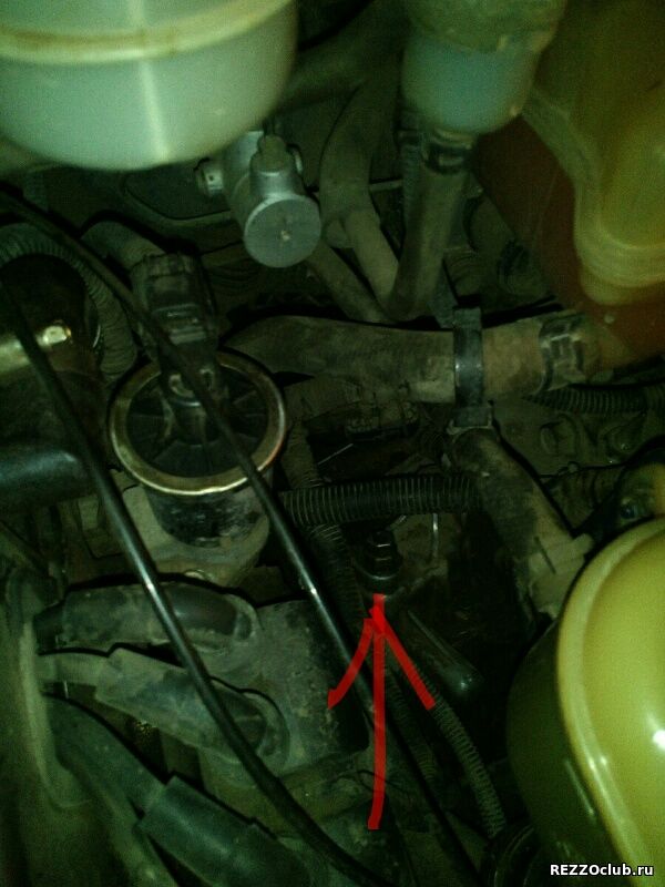

Неделю назад поменял сцепление и вертолёт. Вчера передачи вообще перестали втыкаться, еле дополз на 3ей до гаража.
Сегодня обнаружил вот это, на фото. Так и должно быть?

WingZmen Дата: Четверг, 01.09.2016, 17:13 | Сообщение № 604 (150957 в абсолютной нумерации)
Привет. Фотка не подгрузилась, однако похоже на то, что не затянут зажим кулисы
hello_max Дата: Четверг, 01.09.2016, 17:16 | Сообщение № 605 (150959 в абсолютной нумерации)

Да уж размеры фотки тут остались с времен молодости реззошки. 0,3 MPixel - максимум
Мне мастер сказал, шток цилиндра отломлен, а на фотке как будто чего вообще не хватает

WingZmen Дата: Четверг, 01.09.2016, 17:19 | Сообщение № 606 (150960 в абсолютной нумерации)
Посмотрю у себя под капотом, сравню, но по фотографии кажется, что всё ок
WingZmen Дата: Четверг, 01.09.2016, 22:36 | Сообщение № 607 (150969 в абсолютной нумерации)
У меня в том месте чёрный колпачок . Кажется, что пластмассовый. Здесь же я такого не вижу
Механик Дата: Суббота, 03.09.2016, 21:07 | Сообщение № 608 (150998 в абсолютной нумерации)
Сообщений: 5061
Колпачок это сапун кпп.
letun087 Дата: Воскресенье, 04.09.2016, 13:22 | Сообщение № 609 (151014 в абсолютной нумерации)
Или шток,или не отрегулирована кулиса

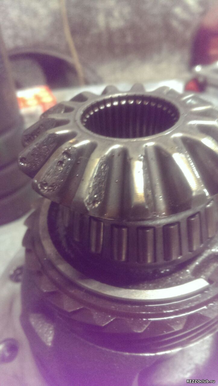

Сцепление поменял.
Покупал на замену.
1) 2 подшипника фифференциала.  - Были реальные следы износа
2) 2 сальника приводов.
3) 2 кольца уплотнительных (лев-прав) подшипников дифференциала.
4) рычаг сцепления.
5) вилка сцепления
6) втулка рычага сцепления.   Купил 1 штуку, надо было 2 вроде.
7) Кольцо уплотнительное подшипника выжимного.
8) сальник первичного вала кпп.
9) сальник коленвала задний.
10) вилка выбора передач кпп
11) сальник вилки выбора передач
12) шплинт вилки выбора передач
13) штифт кулисы кпп       -          сама не вылезла , высверливали
14) прокладка поддона кпп
15) масло трансмиссионное 2 бутылки по 1 литру
16) корзина сцепления
17) диск сцепления
18) подшипник выжимной
сакс
Думал всё что надо , оказалось нет.
Сателлиты в ужасном состоянии. Выработка жуть , все в раковинах рабочии поверхности. Давно искал причину звона в кпп при интенсивном разгоне , и вот она.
Так как машина висела в сервисе на подъёмнике , пришлось искать сателлиты в срочном порядке . В наличии не было , на заказ 3 дня ждать , пришлось купить дифференциал с разбора за 500 рублей от нексии (F16). Состояние конечно не ахти , но по сравнению с моими сказка.
В итоге забрал машину сел , а педаль сцеплени при нажатии просто проваливается. Позвал механика , говорю посмотри чтото не то . Короче поржали они надомной , оказывается просто теперь так педаль выжимается .  Блин , вообще без усилий. Поехал погазовал , поускорялся , звон и шум из коробки полностью исчез. Хруст и скрипы при выжиме сцепления пропал. Короче я безмерно рад. По расходам , детали 7000 рублей , работа 5000 .
PS: Цилиндр сцепления менял пару месяцев назад , поэтому решил оставить его без замены.
