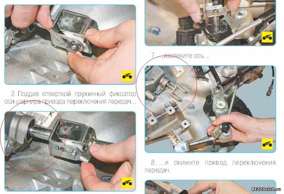

NVV Дата: Пятница, 23.02.2018, 15:05 | Сообщение № 680 (160754 в абсолютной нумерации)
Сообщений: 208
На форуме с 26.02.2012
Пользователь № 5787
Меняйте сразу ось вилки, вилку и ось выбора передач с сальником
А что за "ось выбора передач с сальником"??
leppa Дата: Пятница, 23.02.2018, 15:59 | Сообщение № 681 (160755 в абсолютной нумерации)
С верху коробки, сразу за вертолетом.
Прикрепления: 7056576.jpg (126.6 Kb)

NVV Дата: Суббота, 24.02.2018, 14:43 | Сообщение № 690 (160773 в абсолютной нумерации)
Сообщений: 208
Пользователь № 5787
Если я правильно понял, то здесь:
это поз. 13.
Номер "оси выбора передач" - 94580616 или 94580787
Номер её сальника - 90129204.
Я прав?
