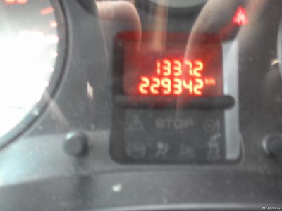

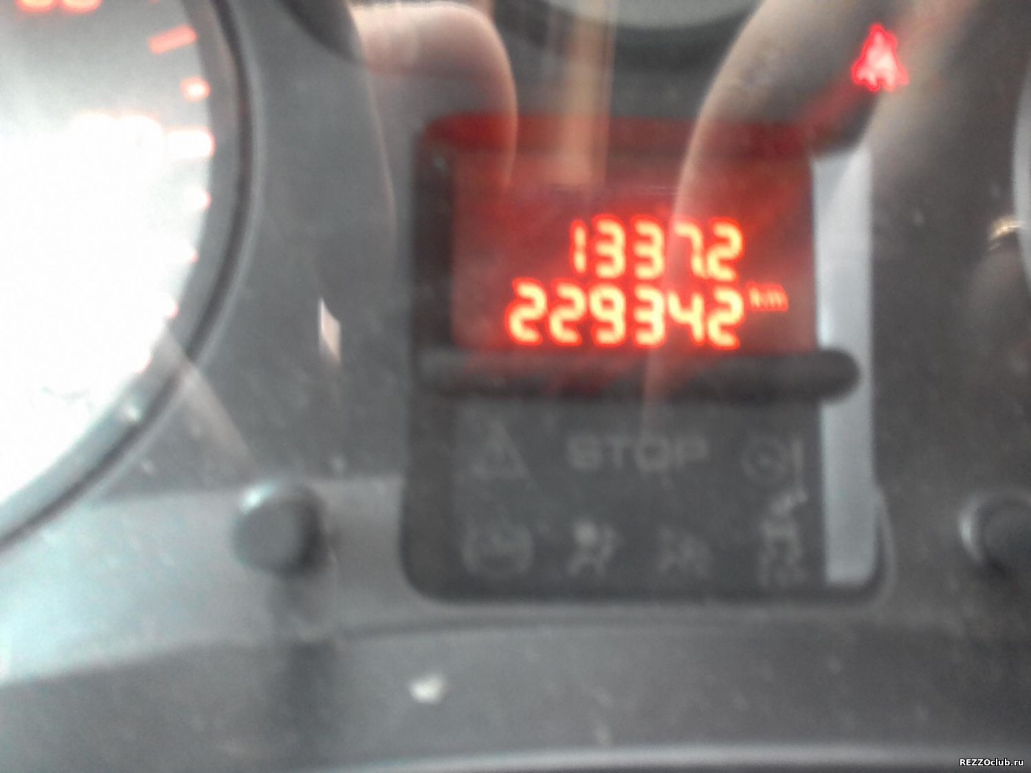

Всем привет!Сегодня сменил сцепление на своем французском бегимотике.
Машине 4года и месяц.
Родное.Сдох выжимной
Пробег почти 230000
